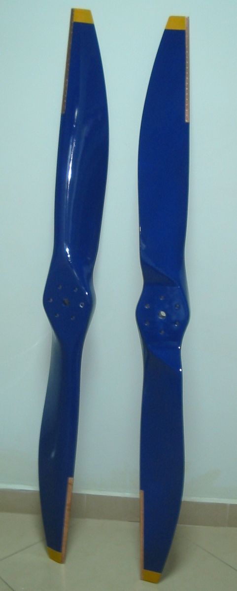

ООО "Аэродинамические Системы" в моём лице 😉, предлагает разработку и изготовление моноблочных деревянных винтов для ВМУ самолётов,дельталётов,автожиров,аэроглиссеров и парамоторов.
Винты изготавливаются из соснового ЛВЛ бруса и оклеиваются стеклотканью.Обработка заготовок производится на станке с ЧПУ. Цена единичного экземпляра винта Ф1200-1700 -8 т.р.
Имеется опыт успешных разработок винтов для двигателей от 6 до 260 л.с.
4 винта выпускались серийно,в т.ч. разработанные совместно с фирмой "Finish propellers" винты ВК-11 и ВК-14.
На фото примеры прежних разработок и совсем "свежие" изделия.

Статическая тяга около 150 кг. Можно и больше обеспечить,но это будет в ущерб КПД на режиме набора высоты и крейсерского полёта,поэтому не рекомендую увлекаться цифрами статической тяги.
Ведь вам для Питенпола?
