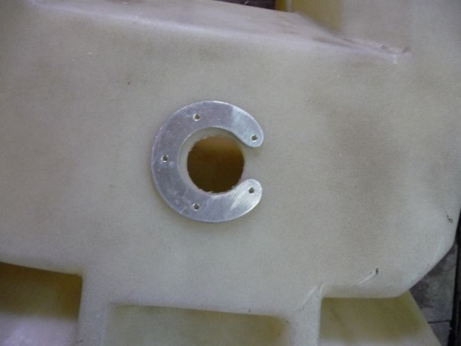

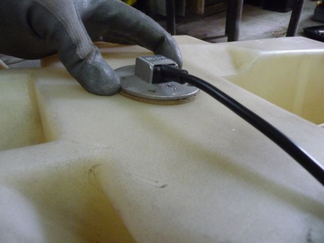

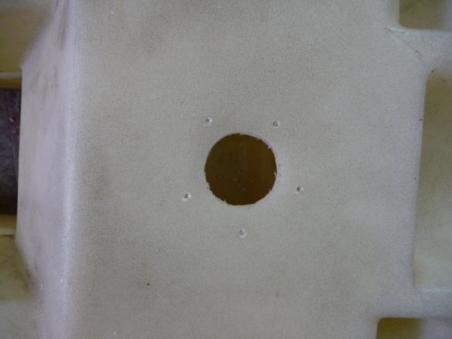

@ Marius. Как получаете герметичность бака? Спасибо.
В смысле как ?

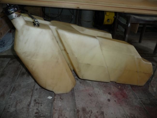

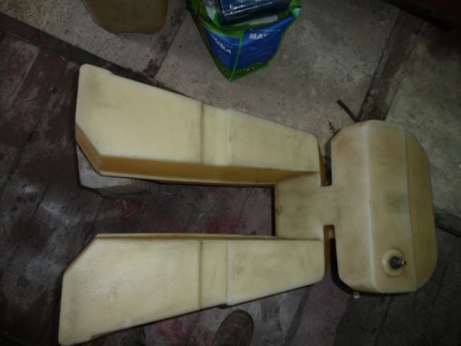

Он же пластиковый отлитый или выдутый в форме (так я думою) производиетеля англииских МДП www.pmaviation.co.uk
Как  я  понял - секторная  шайба  с  резьбовыми  отверстиями  вставляется  внутрь.  Потом  надевается  резиновая  кольцевая  прокладка  потом  ставится  корпус  девайза.  Шайба  внутри  бака - при  монтаже  удеоживается  2 длинными  шпильками.  Потом  монтируются  болты - и  шпильки  -  тоже  заменяются  болтами.
Стандартное  решение  для  пластиковых  баков.
Для  жестяных - тоже  подходит.
