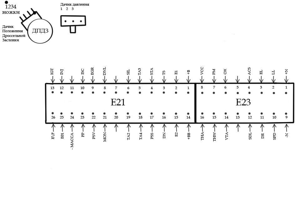

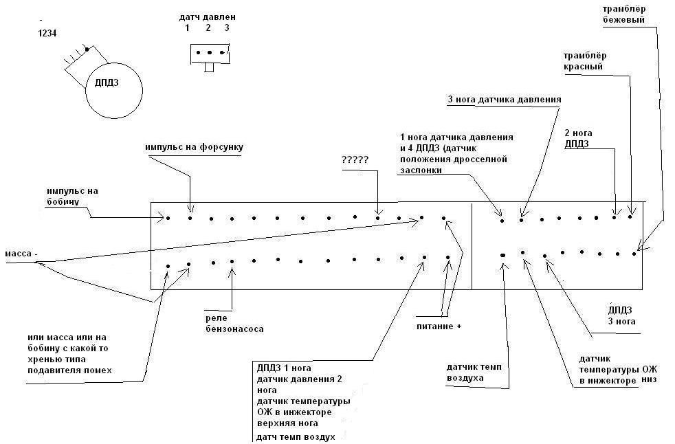

Сохраню может кому пригодится , да и самому что бы не потерять.
И вопрос . Может кто знает?
Когда срезал проводку с авто , обрезал провод???? он шёл куда то под панель , потом когда снял косу от Ж10 с дельты обратил внимание что этот провод там то же есть но он вроде бы не был ни куда подсоединён.
Может это для диагностики?
