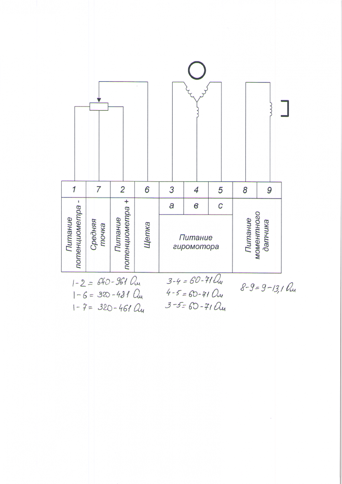

Всем доброго здравия. Что-то не нашел в сети распиновки разъема датчика угловой скорости ДУСУ1-хх - явно там выводов больше чем нужно - вроде как 3 на гиромотор и 4 на потенциометр. Но поделится-ли кто распиновочкой ?
Ну к сожалению листы данных (Data Sheet) на компоненты в Советском Союзе и современной России в общий доступ не выкладывали и не выкладывают. А раз продают, то могут знать или есть документы. Теореически "назначение контактов" можно найти в паспорте на устройство, но и их тоже нет в сети. Не стесняйтесь спросите - ну если нет так нет, никто же не побьёт. 🙂
К сожалению в паспортах индивидуальных, что идут с ДУСами распиновки нет, надо искать в схемах кабелей аппаратуры автопилотов, где эти датчики используются. Например вертолетный автопилот ВУАП-1, "Система автоматического управления САУ-451-03", "Автономный демпфер рыскания АДР-42", входящий в его состав усилитель УС-52-01. (последние это гражданская авиация) Увы но у меня нет доступа к этой информации, а распиновка сободно продаваемый в интернете датчиков вряд-ли секретна, её технически можно выяснить, вскрыв датчик, но мне жалко его пилить, я запустить хочу.
