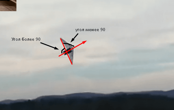

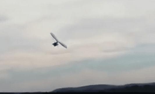

ниже видно, крыло уже повёрнуто к камере, по попловкам видно, что они повёрнуты вправо относительно оси полёта.

Кроме того после потери скорости на вершине горки перевод в крутой вираж. Четко видно скольжение на левое крыло, после чего крыло с набором скорости медленно встает по потоку. Аппарат почти вышел из пикирования, высоты не хватило. На кирдык не похоже, но где-то рядом. Какого вращения винт? Способствовал ли он вялому выводу из крена? Судя по тому, что пилот второй раз стал выполнять похожий маневр - ему понравилось. Не рассчитал высоту и переценил возможности свои и аппарата.
Вращение винта против часовой стрелки при виде сзади - то есть это точно не реактивный момент от винта...

На видео видны углы установки лопастей винта, которые не повернуть в обратную сторону никаким совпадением частоты кадров!

Не надо ёрничать! Достаточно зенки раззявить и моск включить - и сразу исчезнут все сомнения о направлении вращения!
ПЫ.Сы. И да, я ошибся - направление вращения по часовой стрелке, а не против.

Правильно. Вот Вы свой мозг и включайте, прежде чем глупости писать. Тем более, что тут и спорить не о чем. Достаточно послушать Лари Медника. Там ясно сказано, что мотор Ротакс 582. А значит вращение винта правое. И крен будет левый от реактивного момента.
