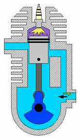

Вот небольшое наглядное.
    204,5 КБ · Просмотры: 207
Моё мнение по 2-х тактным двигателям:
Нагар не зависит от системы смазки,с бензином или раздельная,нагар-либо плохое масло,либо большое содержание этого масла,И ещё,как не странно,качество бензина!!!
Тут всё ведётся разговор про масло,но для 2-х тактников так же важен и бензин,а он тоже бывает разный по составу из-за присадок,я по работе использую только 92й бензин,так как в нём меньше присадок,хорошо смешивается с маслом и не портит свойств последнего.
При выборе способа добавления смазки учтите ещё то,что это масло должно хорошо перемешаться с бензином перед тем как попасть в камеру сгорания,и не забывайте про фильтр на маслозаборник.
