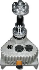

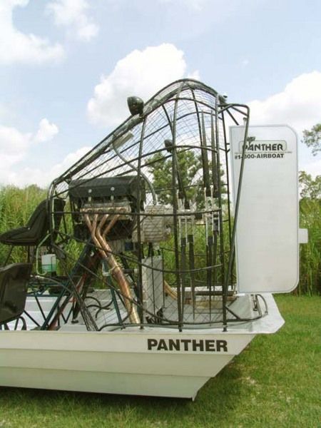

Как можно поделить мощность от двигателя на два соосных винта в соотношении 50/50?
В Америке есть несколько компаний выпускающих С/У на базе автомобильных двигателей для
Airbot (аэролодок).
www.classicairboats.com
www.airboats.com
В программе есть и соосные редуктора и винты
Counter Rotator Gear to Gear
Gear-to-Gear Counter Rotation is available on our new airboats.  Counter Rotation Cancels Rotational Torque, Increases Thrust up to 30%, Decreases Fuel Consumption up to 30%, Reduces Noise up to 30%
Weight 150 Lbs
HP Rating 1000
Ratio's Available
2.12:1, 2.37:1
2.68:1, 3.2:1

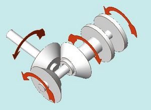

для наглядности. подними ведущие колеса автомобиля, включи скорость на заглушенном двигателе. теперь крути руками одно  🙂колесо и смотри как другое будет крутиться в обратную сторону
...ага, только сам дифференциал выкинуть, а шестерни оставить.

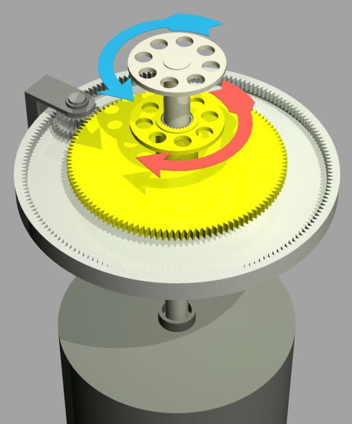

Если соосно с двигателем, то где-то так...
высчитать передаточные числа и вперед.
У меня на картинке соотношение по зубам в венце (180 зубов) и шестерне (120) - 2:3... соответственно и на промежуточной... 33 и 22 зуба
число - 5,454545...  😀
Выкинуть нельзя, тогда МОЩНОСТЬ не делится пополам.
Как раз в случае использования дифференциала мощность пополам и не делится - симметричный дифференциал обеспечивает лишь равенство моментов на каждой оси,а мощность,как известно,является произведением момента на угловую скорость.В приведенном примере,когда у автомобиля одно колесо буксует,а второе стоит на месте,вся мощность бездарно уходит именно в буксующее колесо,не оставляя для стоящего ничего.
