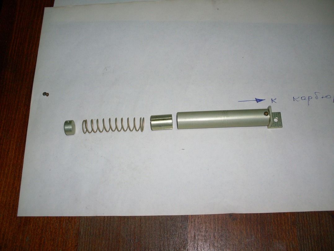

Беда случилась: разобрал свежекупленный раздвоитель (именно на два карба), причем чужой... причем случайно... и не могу собрать в работоспособную конструкцию. Очень нужна краткая (но доходчивая) инструкция по обратной сборке этого хитрого агрегата с детальным описанием того, как заделываются тросы... :-[

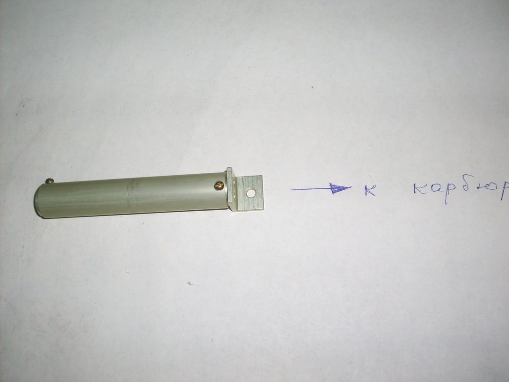

Фото в сборе .

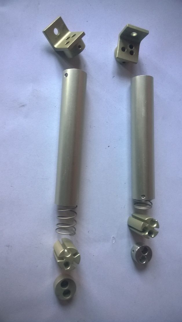

Задняя крышка ( сейчас она с левой стороны ) ориентирована отверстиями под трос с боуденом ( выточка под него есть ) наружу . Теперь можно собрать в то исполнение . в котором раздвоитель был прислан .

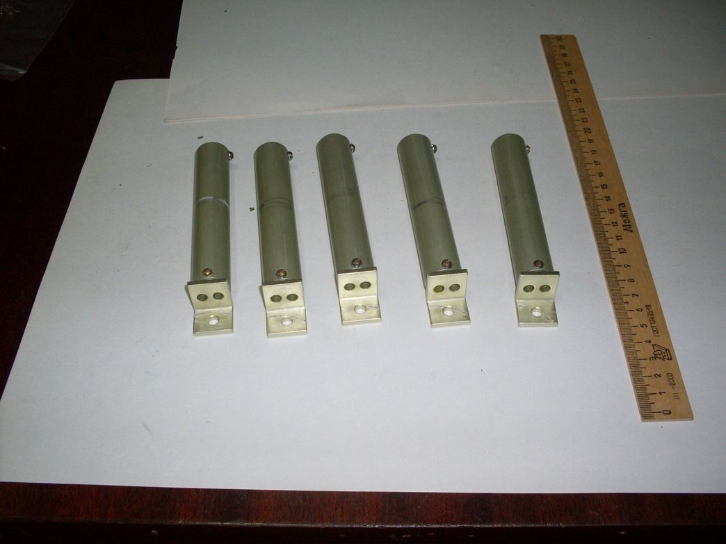

Добрый вечер можно один вопрос, а вы на два карб и два Руда не делаете???
Конструктивно вход предусмотрен от двух РУДов , а выход на два карбюратора . Это видно на фото , не совсем чётко , но видно . А в жизни обычно стоит один РУД и два карбюратора . Иногда вместо второго РУДа стоит педаль газа второго пилота .

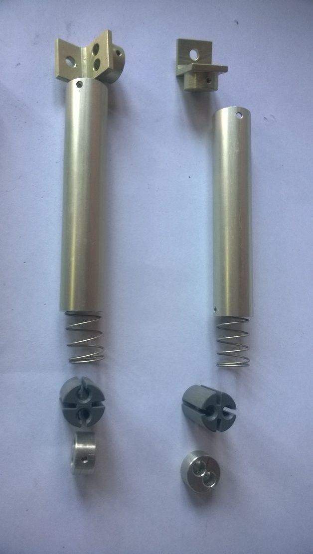

Фото растроителя ( выход на два карбюратора и на маслонасос) , возможно тут виднее .
