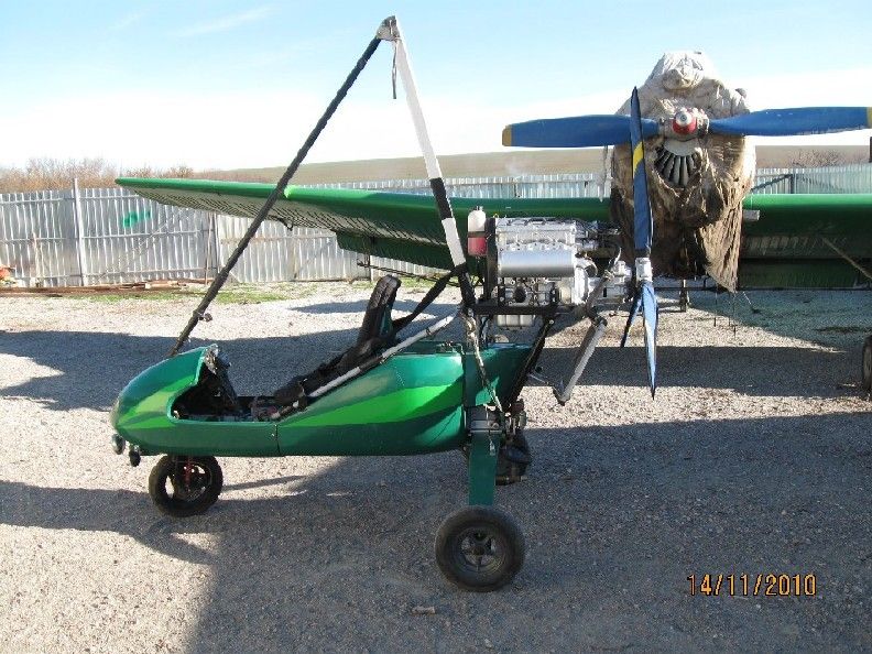

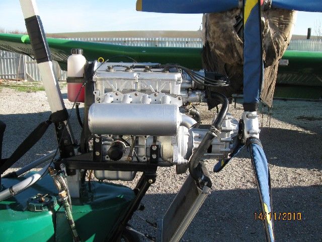

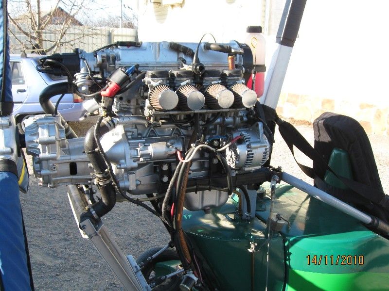

Вы Уважаемый попробуйте на хорошей автоконверсии сезончик отработать-уверен Вам понравится!
Например на такой:

Реальная разница в весе химтелеги с Сузуки ж-13вв(что на фото постом выше) и Р 582 около 45-55кг. с Р-912м около10-15 кг.
Обычно заливаю в начале работы полный 22л после 2-3х (расход на вылет 5-6л)вылетов доливаю 10л.(по обстановке). Вылеты от 50 до70га (обычно 60га).
Вешу тоже 95кг.
Удачи!

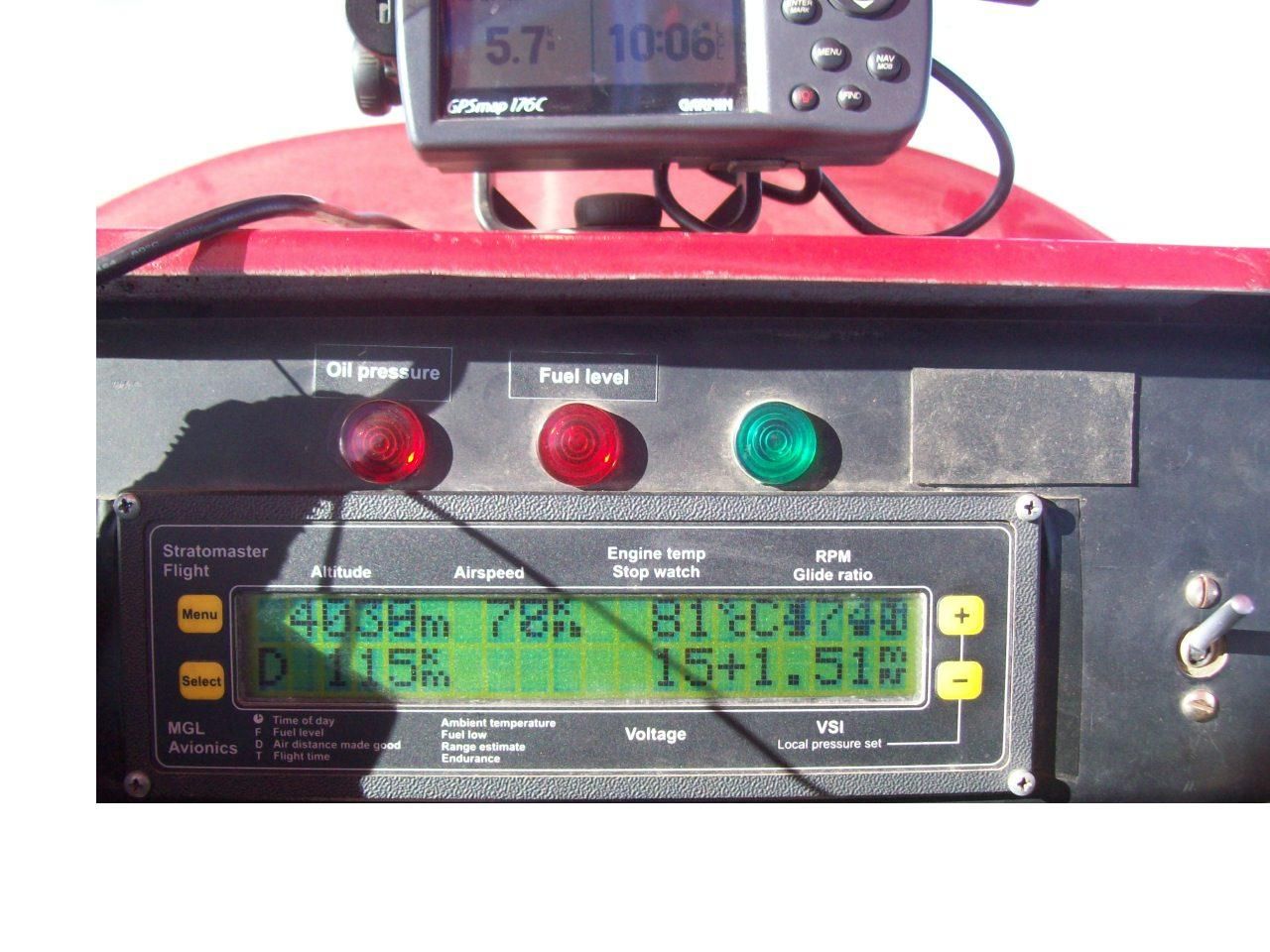

Я поднимался на 4350 над уровнем моря, 4040 по высотомеру, Сузуки Ж-15( карбюратор), обороты на максимале упали с 5000 до 4750 скороподъёмность до 1.5 м.с. Время подъёма 22 минуты.

Пора заявку в Роскосмос подавать пусть на МКС стыковочный узел под наши дырчики делают. Скоро доберёмся. ;D
