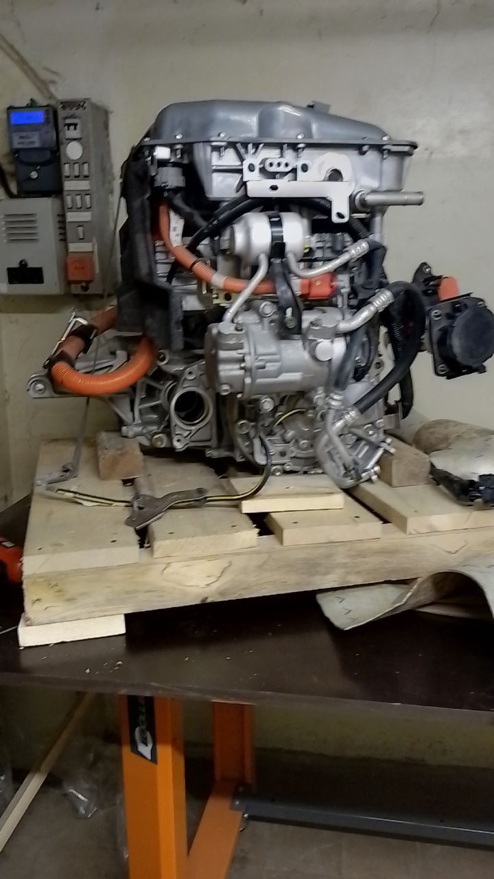

Лебёдку планируем сделать на базе электродвигателя EM57 от Nissan Leaf. Этот автомобиль имел 3 поколения - 80, 110 и 160кВт, будем использовать силовые установки на 110 и 160кВт.
Проект делаем распределенной международной командой из разных городов.
В настоящее время куплены 2 силовых установки и уже приехали на техническую базу и производится разработка электроники и софта для управления всем этим добром.

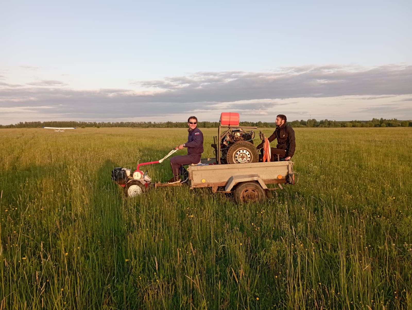

Приветствую! Эксплуатирую мотолебёдку с конечным тросом уже несколько лет. Запускаем планёры для первоначального обучения. Известно, что лебёдка будет плохо сказываться на ресурсе планёра "Бланик" (а их ресурс в России уже очень мал). Возможно для "белых" планеров это имеет смысл, но трос нужен длинный и хорошая погода. Для эксплуатации лебёдки нужна команда. Думаю, мотопланер при нынешней доступности ДВС и электродвигателей оптимальный вариант. Лучше иметь простенький мотопланер с качеством порядка 20, чем разводить целую "кухню" с лебёдками. Приехали на аэродром один, вытащили свой мотопланерок и Вы абсолютно свободны (особенно мотопланер в классе 115кг). Такой мотопланер не обязательно делать с убираемой СУ, возможно с складным винтом.
Это начало в 2017г.
И в 2023г.

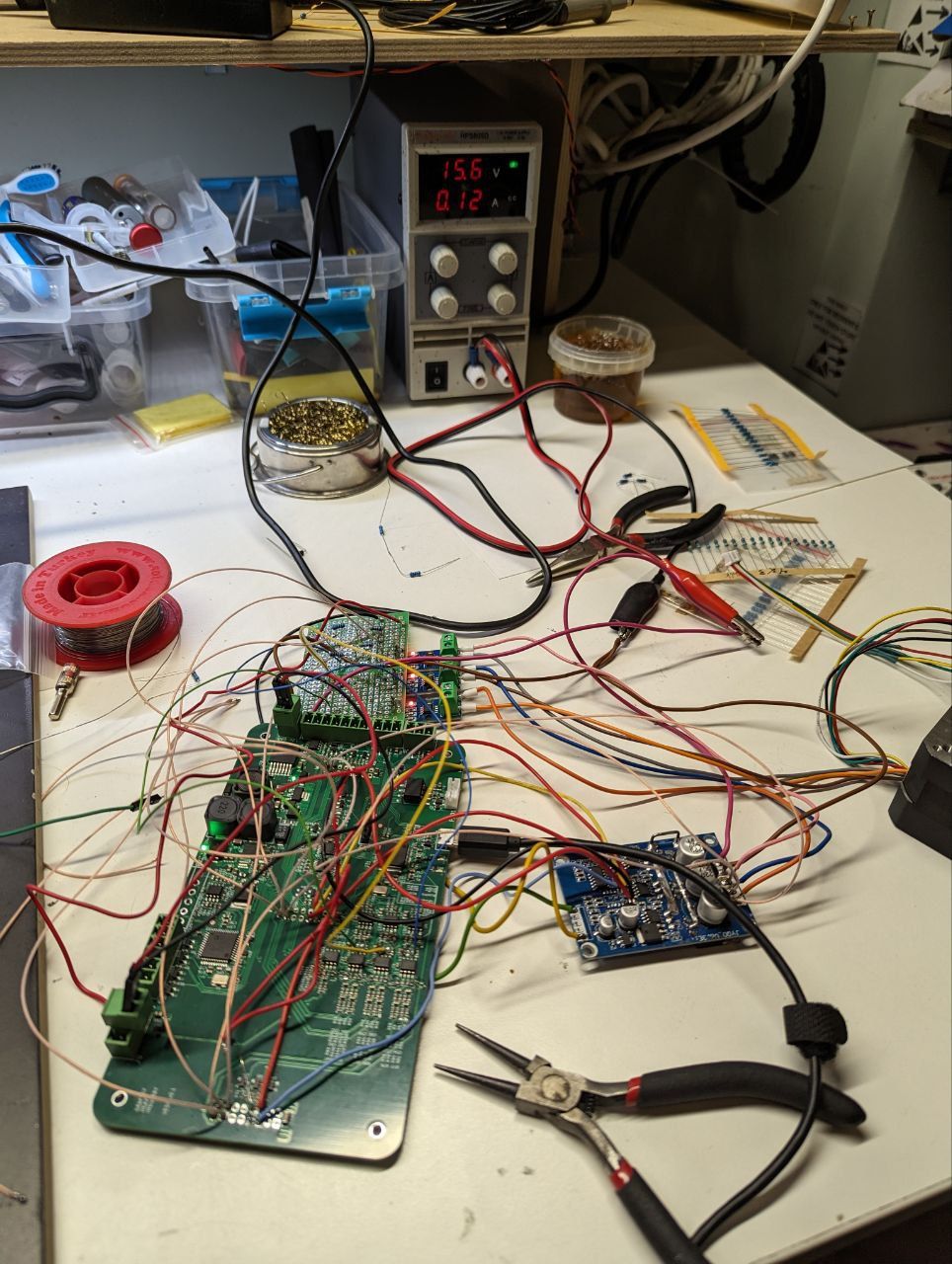

С Китая пришла плата мозгов контроллера, основанная на проекте VESC, фотка с запуска уже
Подключил к отдельной силовой части(синяя плата) и к мотору BLDC
И удалось это всё дело закрутить в режиме openloop(видео не загружается), вот пост тут тыц
