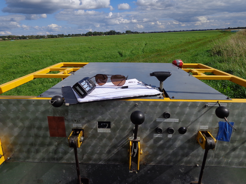

Имею приличный опыт буксировок и буксировочный полётов на разного типа лебедках, на "Бланике" довелось летать затягиваясь на ортодоксальном "Геркулесе"
Мы тут у себя полетали на Бланике с самодельной лебедки. И попутно заметили один факт. Лебедка должна обеспечивать постоянный режим затяжки, ну или скорость троса. Инче, если оператор лебедки пытается как-то регулировать процесс затяжки, появляется полная ерунда. Пилот в планере не понимает, почему у него изменяется скорость и начинает сам изменять режим набора ручкой. В результате совместных и нескоординированных действий пилота и оператора лебедки, набор резко ухудшается и высота затяжки падает. Иногда в два раза. Мы пришли к выводу, что оператор не должен ничего менять, а держать оптимальный режим и все... Вся ответственность за набор у пилота. Только в этом случае удается максимально использовать возможности лебедки. Это первый опыт, к счастью без происшествий...
Добавлю от себя пять копеек... Десятый год тягаю планеры на Геркулесе. Оператор обычно держит диапазон оборотов двигателя(или скорость троса если лебедка оборудована датчиком) выработанный на основании опыта затяжек планеров, погодных условий, загрузки планера, и его скоростных характеристик. А пилот по необходимости корректирует работу оператора. В любом случае это совместная работа как и любая буксировка. Хотя из кабины лебедки совершенно отчетливо видно, по динамике набора, попал планер в нисходняк или стабильно набирает в "молоке". А по нагрузке на трос и на двигатель очень хорошо ощущается попадание в поток.
Для нашего Геркулеса, Бланика с двумя пассажирами, зимы, встречном ветре 2-3м/с, атермичная погода, картина по оборотам выглядит так: 2100- разбег, 2100 - 2000 - переход в набор, 1950 - 1750 - обороты в наборе(плавно снижаются к моменту отцепки).
