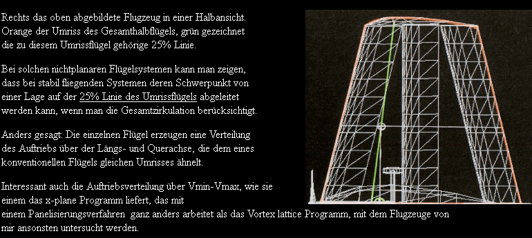

Кто может помочь с чертежами пуансонов для грамотной развальцовки такой трубочки? Мы делали это в Два приёма на авиазаводе, предварительная развальцовка до угла 45-60* и окончательная до угла 100-110*.
Мы такими трубками фиксировали бужи внутри дюралевых труб диаметром от 45мм до 100мм. Очень удобно было и главное, конструкция становиться намного легче, чем при использовании болтов.
