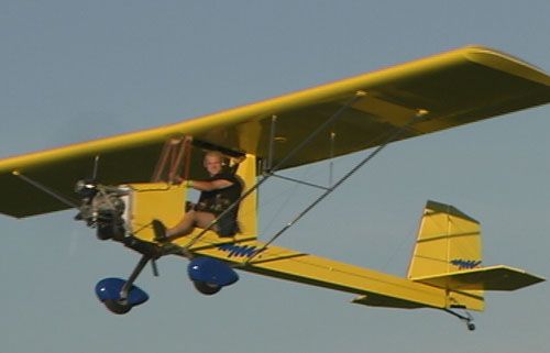

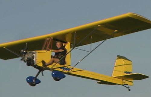

Просто трындец.....
В полете наверное в трусах просто ветер завывает .....
Аппарат практически один-в-один как я здесь описывал как-то:еще стилизовать под Харлей - РУС вывести под правую руку,а РУД под левую в виде мотоциклетного руля,добавить хормированных деталей,увеличить наклон лобового стекла и конечно выкинуть совершенно неуместные обтекатели колес,существенно увеличив их диаметр...Сзади пилота можно организовать и второе седло с плотной мотоциклетной посадкой - вышло бы куда как стильно;а для партизанщины и постоянных подборах площадки и практично.

Не совсем,хотя отталкиваясь именно от него.Фюзеляж в виде балки гораздо практичнее,нежели ферма - а обтекатели на маленьких колесиках так же не вписываются в общий стиль.

Труба, труба 😱- это из другой "оперы". Данный самолетик -то полностью деревянный. Вот у него и стоит деревянная труба ;D
Ещё практичнее наверно труба...типа на 120х1.5...колёса потолще от микротрактора....и желательно Харлеевский бак с хромом.... :🙂
В случае такой трубы пришлось бы делать много наворотов и всяких хреновин для крепления всего остального - шасси,кресла,пилона для крыла и пр (опыт с Авиатикой,имеющей ф-жем трубу 100х1.5 это подтверждает),а прямоугольная балка сечением,скажем,200х350,создает более чем достаточную базу и для рессоры шасси,и седло можно просто положить на нее;да и сделав люк под седлом,имеем внутри достаточно места для вполне приличного багажника,куда влезут и удочки и улов и много чего еще.
Бак с хромом окажется в самый раз,особенно вкупе с хормированным же глушаком;колеса от микротрактора - явный перебор:развитый протектор здесь ни к чему - а от большого скутера самый раз;если сверхлегкий и одноместный - лучше всего от тачки,только с подшипниками качения:диаметр здесь предпочтительнее ширины.

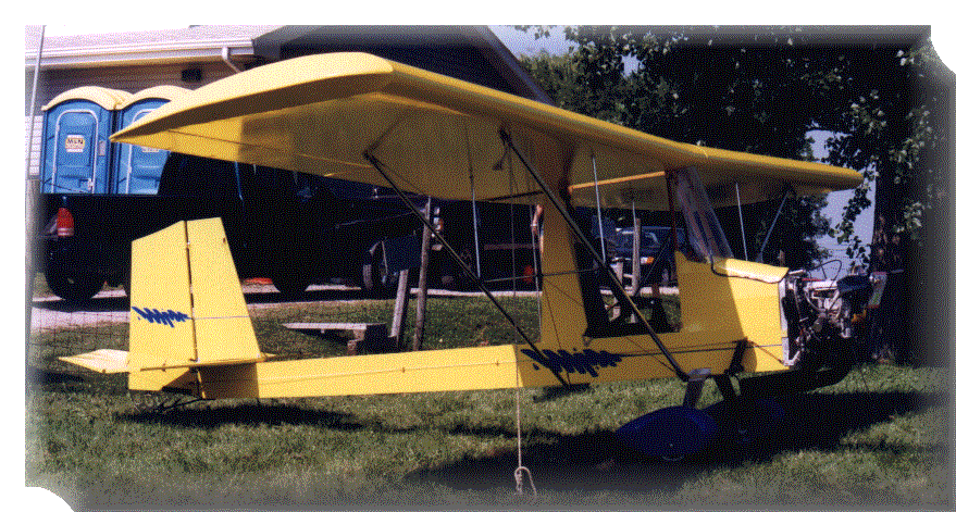

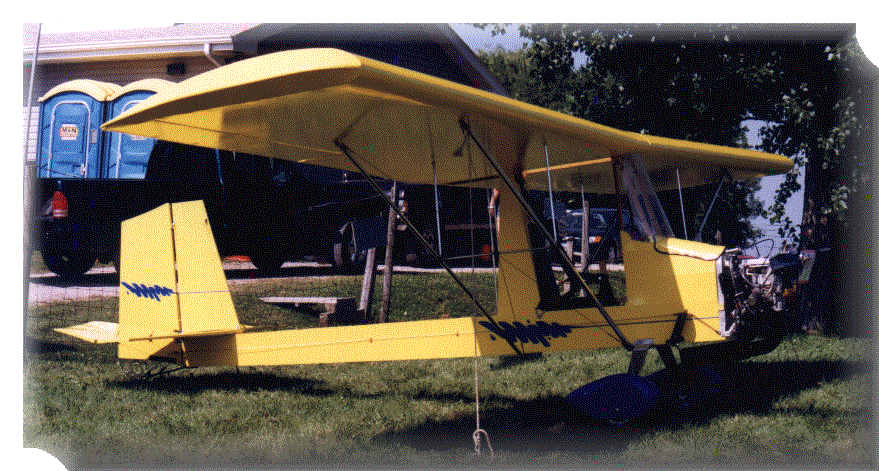

А это уж все благодарности от окружающих к вам обоим. Вы мне просто надоели. Пришли нагадили и разводите руками? Но сами скачать не погнушались
cloudster.zip   2.03 МБ
Horsepower:       35 hp
Fuel Capacity:      3 gal      11 L
Range:      60 nm      111 km      69 mi
Cruise:      43 kts      80 kmh      49 mph
Stall:      19 kts      35 kmh      22 mph
Climb:      700 ft/min      3.6 m/sec
Ceiling:      5,000 ft      1,524 m
Takeoff Distance:      175 ft      53 m
Landing Distance:      200 ft      61 m
Gross Weight:      500 lbs      227 kg
Empty Weight:      250 lbs      113 kg
Useful Load:      250 lbs      113 kg
Wingspan:      30 ft      9.14 m
Length:      16.4 ft      5 m
Cruise      50 mph
Stall      25 mph
Climb Rate      600 fpm
Range      60       mi
