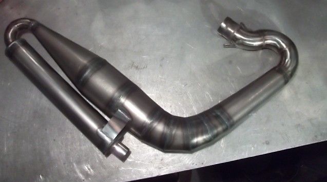

32л.с. благодаря только резонатору - вряд ли. Такова теория и практика. Но, 27-28л.с. резонатор дает.
Оценивали равными винтами при равенстве оборотов на выходе редукторов Симонини -мини-2 ( 26л.с.) и РМЗ-250. Винт, который был достаточным для Симонини, оказывался легким для РМЗ, движек раскручивал тот же винт с забросом оборотов вала +500 об/мин.

Банку то это брать можно, нет? Может брал уже кто? Или альтернатива есть? Смысл в ней есть?

Зачем вам эту банку, если работает та, что есть? С теми же геометрическими параметрами. Скорее всего у вас легкий винт.
