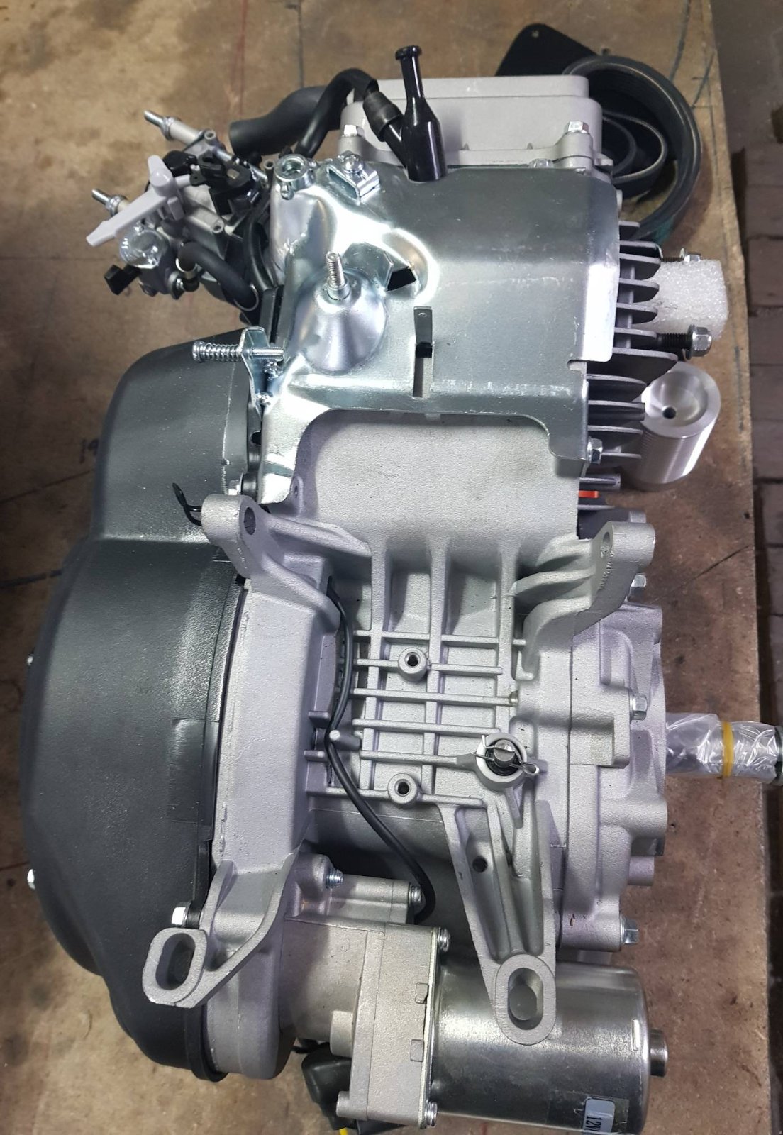

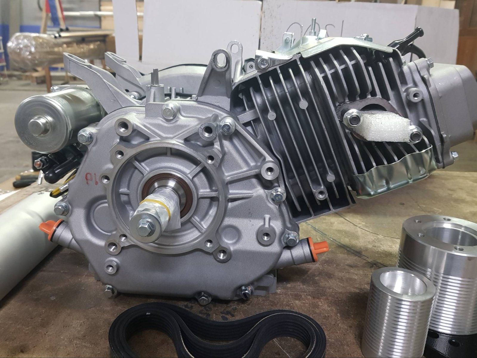

Получил новую модель двигателя -пятисотка от Лифана. Называется КР-520Е. Объем 521куб см, против 479 куб.см. в КР-500Е.
Габариты те же , вес тот же. После удаления "лишнего" чистый вес мотора составил 26,5 кг.
Если добавлю наш поликлиновый редуктор 1,7, то прибавится 3,5кг. Глушитель 1кг. Плюс масло 1кг. Итого вес мотора составит 32кг.
Главное! В паспорте обещается момент на валу 40нм. Помнится в КР-500Е ЕСС, что я испытывал год назад момент обещался в 33нм.
Выхлопное окно диаметром 30мм, в прежнем было 27мм.
Судя по всему мощности в нем существенно больше.
Нравится мне мотор. Не выглядит как монстр КР-1100Е в 30л.с., гораздо компактнее и легче.
Обещается 25л.с., но по теории , если максимальные обороты составят 4500.
Статическая тяга с винтом 1,5м должна получится около 90кг. Очень хорошо для легкого дельтатрайка, паратрайка с пилотом до 90кг.
И даже неплохо для нашего самолета Е-12НК. Для пилота 80-85кг.
Намерен поставить на неделе наш дельтатрайк Е-16. Подробности сообщу. Ниже фото на столе.

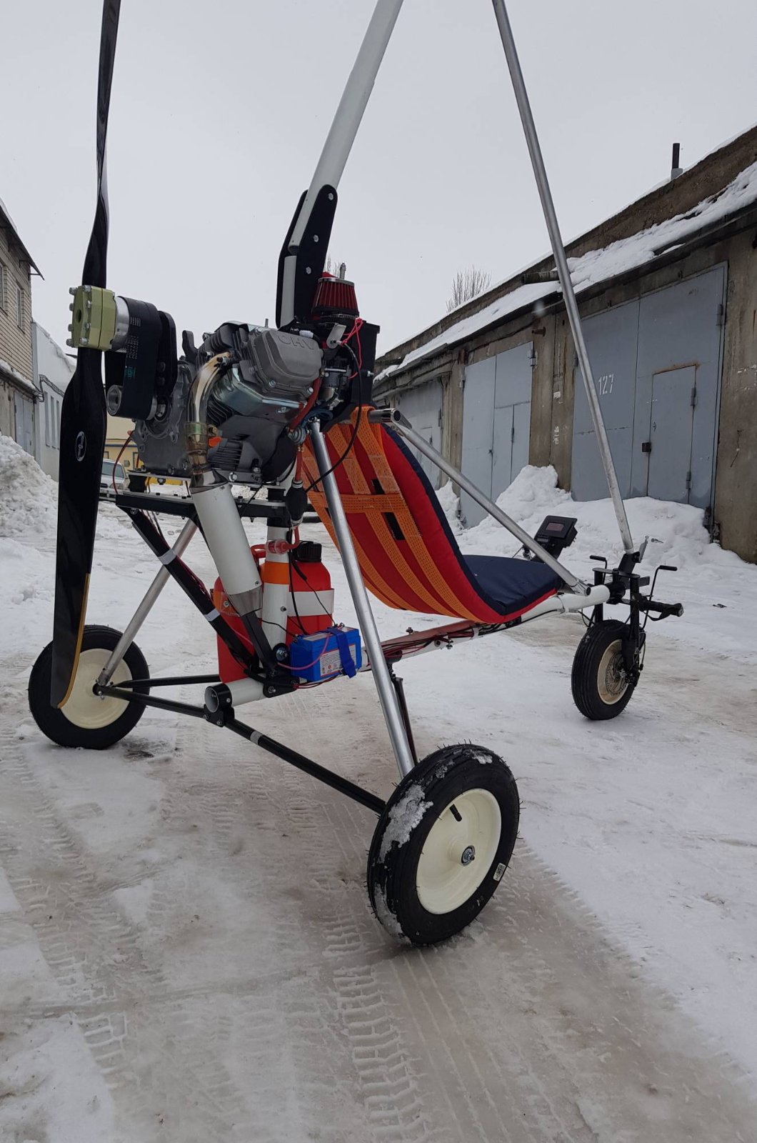

Продолжаю тему с четырехтактными Лифанами на дельте. Речь о моторе Лифан КР-520Е. Выше анонсировал про него.
Погода не позволила сделать точные замеры на тягу. Винт тот же, что на старом КР-500Е ЕСС. Напомню, с шагом 9 градусов на 0,75R мы тогда получили обороты 3950 и 75-77кг тяги. Редуктор 1,7.
В случае с КР-520Е шаг оставили тот же. Обороты составили 4250. Т.е мотор явно мощнее и это по расчету дает прибавку тяги, она должна была составить 85-86кг.
Для двигателя в 32кг со всеми причиндалами , потребляющего топлива в 1,5-1,7 раз меньше очень даже неплохо. Рекомендую.
