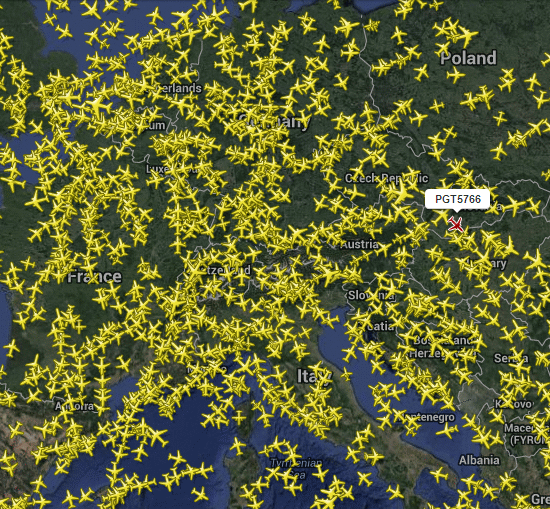

Вот для примера посмотрите на воздушную обстановку существующую в реалии над Европой сегодня в 22 часа по московскому времени.
В каждом самоленте примерно человек 100 - 300.
Теперь "загустите" картинку раз в 100 и дайте возможность каждому взлетать и садится когда ему это взбредет в голову, в том месте где ему приспичет.

=трудно спорить...
хотя,если нарисовать эту картинку в пропорции,
\не такой волк страшен,как его малюете!\.
+ещё добавить высоту=станет совсем просторно!
-потом есть хороший выход=взять скворцов в штурманы=сьедят не так много черешень,да и места займут немного...
https://www.youtube.com/watch?v=33bOGqWheCY
=планеристы уже тренируются в групповых полётах\до 50 крылатых,размахом в 20м\...

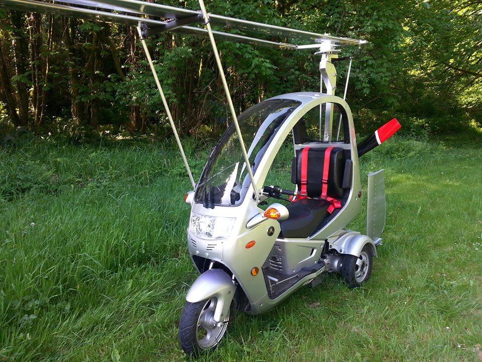

-я свою каракатицу потихоньку собираю\из доступных узлов\,
стараюсь вовлекать помощников,покаместь без инвесторов.
http://team19.studio.prv.pl/team19.php
=sievodnia vstrietshalsia s parniem s etoj gruppy,priedlagajet mnie pomostsh v komputiernoj dokumientacii...
ЗЫ=всё ещё не доделал переднюю подвеску\пневмопружина +
инерционный демпфер...\!

Anatoliy.
Севастополь
https://www.youtube.com/watch?v=vjYtf8jJzdQ
Генрих, этот инерциальный механизм обладает совершенно противоположными свойствами в качестве амортизатора.
В те моменты, когда требуется быстро сжаться при наезде на возвышение, он оказывает прямо таки "каменную" стойкость.
А в те моменты, когда тиребуется плавно погасить движение колеса после подскока, он по инерции будет продолжать двигать колесо дальше вниз.
Поделюсь своими наблюдениями из жизни.
Очень многие люди (не специалисты) тщетно пытаются воткнуть в свои изделия те решения, с которыми они сталкиваются повседневно на работе.
Скажем, радиолюбители работающие регулировщиками аналоговой аппаратуры пытаются втулить в свои радиолюбительские конструкции аналоговые узлы вместо того, чтоб поставить цифровую схему.
И наоборот, те кто работает с цифровой аппаратурой везде суют цифровые схемы даже туда, где их можно просто заменить одним единственным переменным резистором.
Так и технике происходит.
Скажем, возьмем конкретно Вас.
Вы упорно хотите втулить этот инерциальный агрегат, который никоим образом не может заменить по функции обычный амортизатор.
Стоит только Вам отстраниться от этого навязчивого "привидения" как тут же проблема будет решена просто, быстро, дешевле и надежнее. Это я о том, что надо пойти в автомагазин и приобрести амортизатор подходящий по характеристикам к Вашему самолету.
