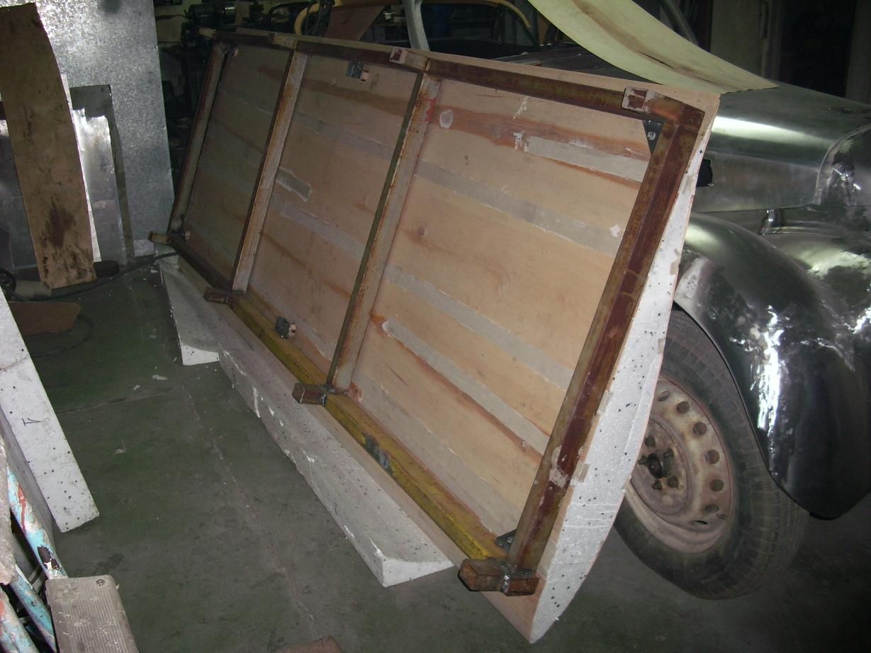

Интересно будет посмотреть
-сегодня\воскресение!\ отказал мне фотоаппарат,
но Мацей успел закрепить модель крыла на стальную раму...
после изготовления матрицы эта-же рама будет её поддерживать
на четырьёх ножках\для удобства ламинирования\.

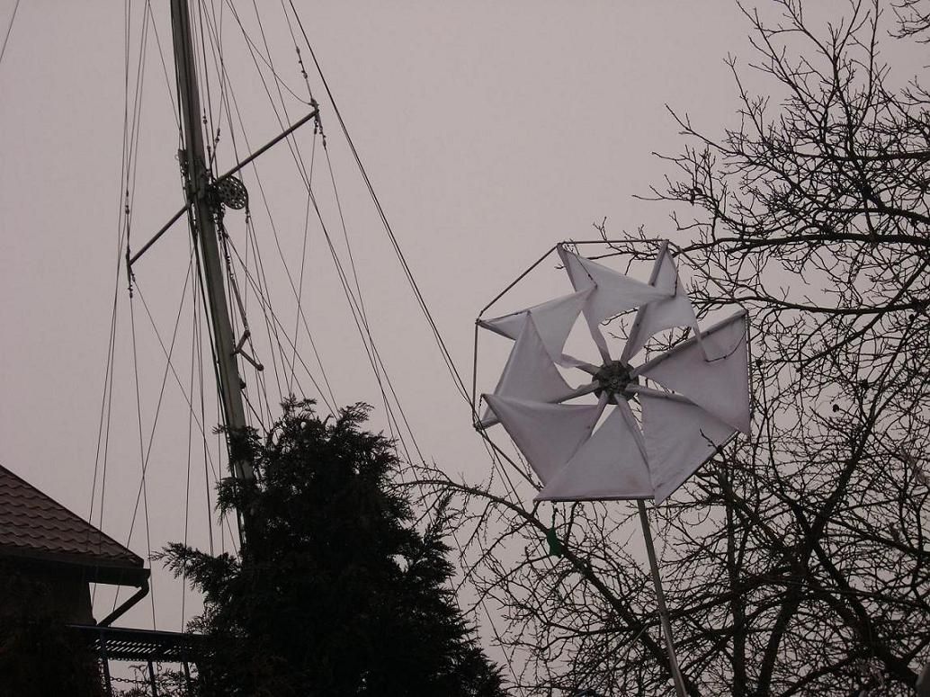

PS=skoro budiem zariazhat akkumuliatory s pomostshiu parusnogo
vietriaka...
