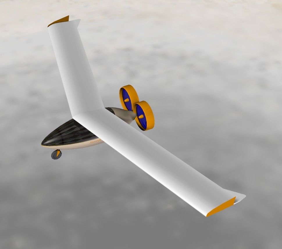

Вот такой аппарат буду строить "ШарГ-микро"
Совет нужен по Касперу, как он без хвоста летает? Или приделать маленький, на всякий случай?
=хорошему крылу \нпр.Каспэра\ хвост добавляет только сопротивление=он ему совсем не нужен!
Извините, можно вопрос Вам и на эту тему задать?
Какой особый смысл в двух воздушных винтах малого диаметра в кольце при достаточно малой удельной нагрузке на крыло? "Мы не ищем лёгких путей(С)"?
Усложнение конструкции ВМУ, снижение технологичности её изготовления и ухудшение общей аэродинамики ВМУ в итоге (учитывая также и эффект "прокачки воздушной струи" ПОД крылом).
Проще и целесообразнее смотрелось бы ОДНО кольцо большего диаметра (если Вы хотите его как киль-стабилизатор оперения использовать) с осью вращения на уровне задней кромки крыла...
Извините ещё раз...
henryk
Krakow
-пропеллер за задней кромкой крыла работает очень шумно
\завихрения\ и малоэффективно...

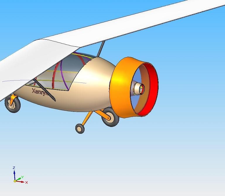

-я также вначале хотел применить два окольцованных винта,
чтобы работали выше поверхности воды \для амфибийного варианта\,но на последок решил применить импеллер,несмотря
на похуже удельную тягу!
ЗЫ=рисунки Геннадий Михайловича!=

Самолет МИКРО. Два кольца, целью установить в них моторы от б.пилы Урал, форсированые. Вес мизерный получается, ведь цилиндры никосиловые и  с совмещеной головкой. И руль направления хорошо компануется между двх струй.
Два кольца, это и дубляж, и хорошо компануются самостоятельными модулями, к тому же их можно разместить ближе к Ц.Т.. Ну и одно заднее колесо так на это указыват. Силовой каркас минимален,его практически нет.
