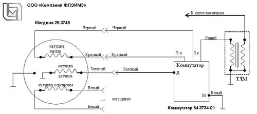

Ребята, где в Украине можно достать комутатор от бурана 44.3734
подключал так
Красный-Красный
Красный-чорный
зельоный-жолтый
синий на бабины
и белый маса
Один  жёлтый  с  основания  остался  в  воздухе  или  его  небыло ?  Оснолвание  магнето  шести  проводное  или  пяти  проводное  я  так  и  не  понял...  Бывает  ведь  и  так  и  сяк...
Если основание  магнето  пяти  проводное  - провод  датчика ( как  понял  зелёный ? )  -  идёт  от  отдельного  маленького  датчика ?
«генератор  Буран»
Красный  и  чёрный от  зарядной  катушки  генератора.
Второго  датчика  просто  нет.
Если  всё  так -  возможно  что  генератор  и  коммутатор  подходят  друг  к  другу  нормально. Ещёбы  хорошо  убедиться  что  момент  зажигания - там  где  нужно...

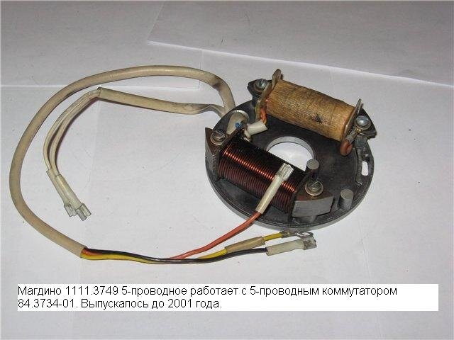

Затем  появился  вариант  с  5 проводным  коммутатором  и  одним  датчиком ( на  одном  сердечнике  с  зарядной  обмоткой ).  Некоторое  время  -  они  выпускались  одновременно :
Они  сцуко  все  - забор  палок  и  3749  =  1111.3749

магнето  6  проводов -  а  коммутатор  5  проводов.стробоскопом непрбывал но заводитса и работает хорошо. подключал так,

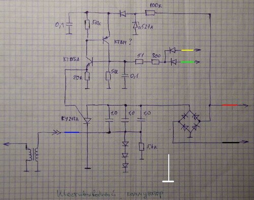

Схема  с  двумя  датчиками  была  выше.
Датчики  объединяются  в  коммутаторе  через  2  диода.
В  результате - 2  датчика  имеющие  разную  ЭДС ( электро  движущую  силу ) должны по  задумке  обеспечивать  некоторое  изменение  момента  зажигания  при  увеличении  оборотов. Я  нашол  схему - которую  кто  то  из  снегоходных  владельцев  рисовал  с  разобранного  коммутатора - самого  старого  образца :
«шестипроводный  древний  коммутатор.»

Ну  и  ещё  были  основания  магнето  где  отдельного  датчика  небыло. Обмотка  датчика  и  зарядная  обмотка коммутатора размещены  на  одном  сердечнике.
Более  старый  вариант  такой :
« 5-проводное магдино 1111.3749, которое работает с коммутатором 84.3734-01»

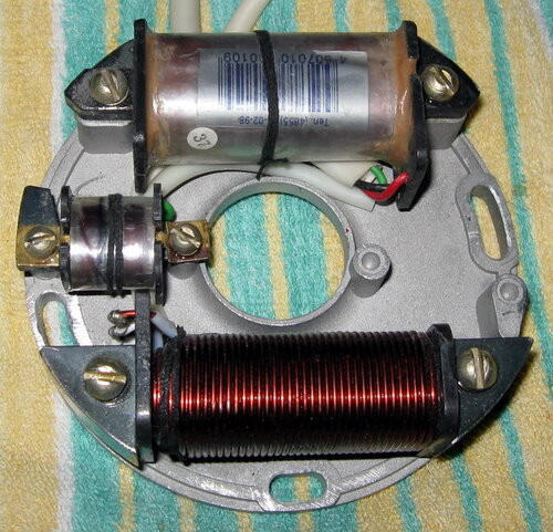

В  более  новой  версии - появилось  так  называемое  " Московское "  зажигание :
«Основание МАГДИНО 130W - Москва- _Рысь_Тайга_Буран).  Магдино 26.3749.»
Их  сайт  http://www.zajiganie.ru/
Московский  вариант  аккуратно  собезъянили с  водномоторного  Ротакса... :
«статор  водномоторный  Ротакс»
«Схема  ФЛЕЙМЗ»

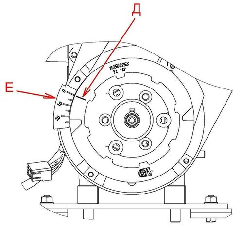

Кстати  -  представители  компании  ОАО "Русская механика"  обнародовали  инструкцию  по  проверке  момента  зажигания  по  стробоскопу.
На  сайте :
http://www.snowmobile.ru/forum/viewtopic.php?f=91&t=52415
Maikl006 писал :
Виноградов Алексей что мне прислал:

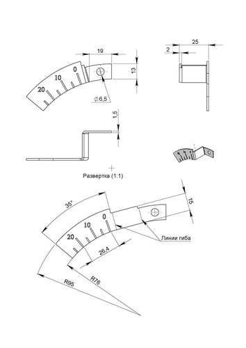

Настойка УОЗ выполняется при помощи стробоскопа.
Шкала Е устанавливается на одно из крепежных отверстий ручного стартера, рис. 1. Поршень при помощи часового индикатора выставляется в положение верхней «мертвой» точки. Наносится метка Д на шкив ремня вентилятора напротив «0» шкалы. Двигатель запускается от электростартера или аварийного шнура. Выполнить несколько «перегазовок» двигателя от холостых до оборотов приближенных к максимальным. При освещении шкалы лучом стробоскопа будет видно, как метка Д перемещается против часовой стрелки при увеличении оборотов. Заметить максимальный угол, который покажет метка. Должно быть опережение зажигания 24±1° при 4000-4500 об/мин. Например, если метка показала 26°, то необходимо снять маховик и повернуть основание магдино по часовой стрелке примерно на 2 мм по диаметру основания – это составит 2°. Затем собрать и выполнить проверку заново.
Угол опережения зажигания 24±1° при 4000-4500 об/мин справедлив для двигателя РМЗ-640 34 л.с. Для двигателя РМЗ-640 28 л.с. устанавливается УОЗ 28±1° при тех же оборотах. Чертеж шкалы стробоскопа см. на рис. 2.
С уважением
Виноградов Алексей Николаевич
помощник коммерческого директора
по перспективным проектам
«шкала зажигания.»
«шкала 2 »
