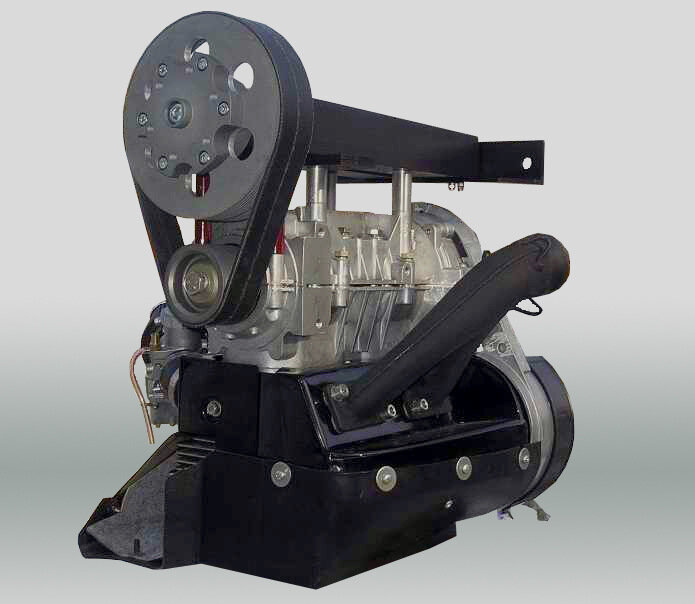

Так  ведь  делают  примерно  похожие  - поликлиновые :
«Силовая установка на базе двигателя РМЗ-500 "Тайга"
Вес с монтажной рамой: 4кг
Ремень: 2*РК690
Передаточное отношение: 1/2,58
Россия
Красноярск
СибАЭРО»

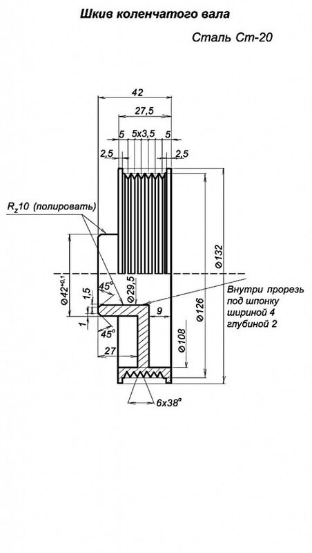

Однако  точить  поликлиновые  шкивы  -  заметно  сложнее.

И  по  поликлиновым  шкивам - по  профилю  не  всё  понятно.  Я  нашол  -  только  это  ( у  автомобилистов ) :

Только  не  сошлись  в  мнениях  о  профиле  шкива  :
Не указана ширина верхушек зубьев.  Пишут - нельзя чтобы верхушки  были острые. Читал на автомобильных форумах, что ремень может разрезать на ленточки. Это произошло с поликлиновым ремнём генератора у  одного  умельца....
Там радиус 0.2мм.Если токарю указать этот размер, будет клянчить  денег  много ...  Надо попросить просто притупить....

Мне больше всего понравилось крайнее фото  4-х ручьевого редуктора. Но  по углу проточек под современный ремень  коллективный разум сошелся на 38 градусах (у меня на чертеже получилось, перемножив косинусы, 37).

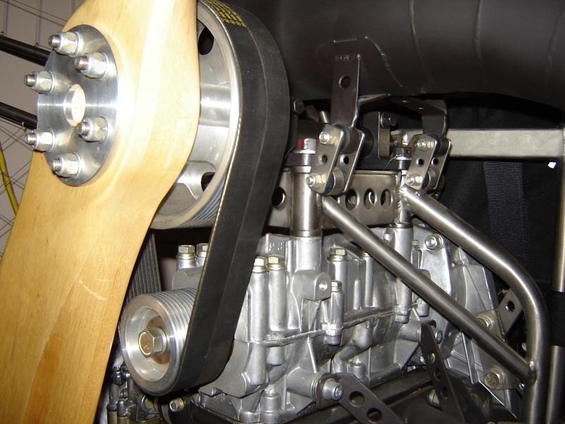

Лет  10  -  летаем  на  таком  редукторе  -  как  на  фото.
( фото  кликабельно )
Фотография  -  не  наша.  Данный  редуктор  тут  продавали.  Вобще  изделие  серийное.  Я  их  встречаю  периодически... ( вторая  плита  на  фото  -  не  при  делах ).
Изначально  редуктор  был  -  кажется 1:2.  Мы  изготовили  насадку  на  внешний  шкив. Проточили  шкив  и  насадили  на  него  кольцо  на  горячую  посадку.  Зафиксировали  5  болтами  М 5.  Передаточное  отношение  стало  1 : 2,25.  Так  лучше  под  наш  винт.  Подшипники  крепятся  в  шкиве  резьбовой  гайкой  с  внешней  резьбой.  На  валу  -  тоже  гайка.  Гайки  -  шплинтуются  проволокой.  Вал  полый.  В  местах  изменения  диаметров  вала -  галтельные  переходы.  Сталь  -  злобная  и  похоже  с  термообработкой.
Винт  деревянный  -  крепится  на  4  болта  - которые  вкручиваются  в  стальные  втулки  в  гнёздах  шкива.  Болты  сперва  шплинтовали  проволокой  -  потом  бросили...  Болты  -  не  проявляют  тенденции  открутиться.  Пропеллер  деревянный  -  без  металлический  элементов  в  зоне  крепления.  Центрируется  болтами.  Под  болты  -  подкладывается  большая  шайба ( с  отверстием  посередине  и  4  отв.  под  болты .  Дюраль  5 мм . )
Деревянная  середина  пропеллера  -  сжимается  болтами  и  держит  болты  в  натянутом  состоянии.  Если  пропеллер  будет  с  металлической  втулкой  -  шплинтовать  болты  -  видимо  придётся.
С  такими  редукторами  -  многие  летают.  Правда  -  если  всё  это  сделать  из  плохой  стали  или  не  выполнить  галтельные  переходы  или  ещё  как то  упростить  -  тогда  возможно  и  вал  может  поломаться  и  ещё  какие  рога  могут  вылезти.  По  данному  изделию  -  есть  единственное  нарекание.  Алюминиевая  распорная  втулка  между  подшипниками.  Она  со  временем  износилась  и при  очередной  смене  подшипников  была  заменена  на втулку  из  закалённой  стали.  Подшипники  -  обычные шариковые.  Желательно  -  качественные  -  от  хорошего  производителя.  Хотя  сначала  стояли  обычные  советские  из  хоз  магазина.  Сейчас  стоят  немецкие.  Подшипники  меняем  по  состоянию...  За  10  лет  -  думаю  -  3  комплекта  искатали...  Правда  на  полётах  выходного  дня.  Да  собственно  на  Буране  -  не  химией  же  заниматься...
Кстати  гайки  на  валу  и  в  шкиве - шплинтовать  неудобно.  Но  делать  это  приходится  не  часто.  Так  что  терпимо  🙂

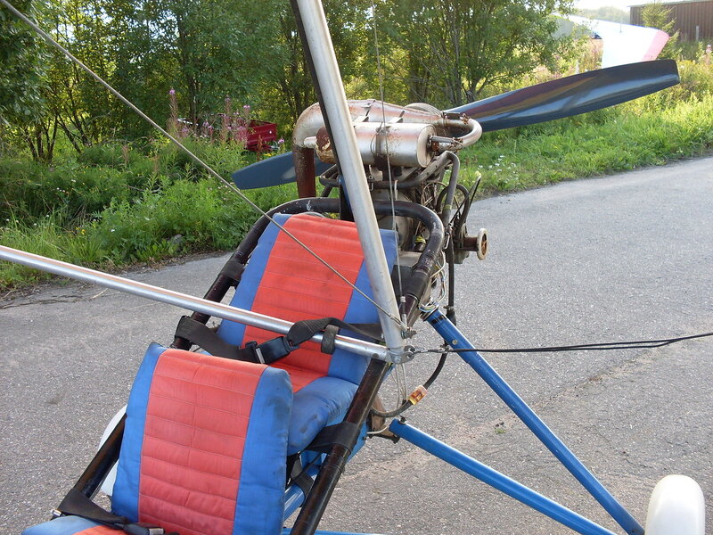

Про  воздушный  винт.
На  этом  аппарате  сперва  стоял  винт  фирмы  " Вперёд "
Примерно  как  на  картинке :
«Винт vpered.»
http://www.mmz-vpered.ru/vm3.html
Однако  он  был  сломан  по  глупости  -  лет  10  назад.  После  этого  был  установлен  самодельный  винт  неизвестного  производителя...  Доработанный  при  участии  Юры  Гришаткина  и  по  советам  Данилюка...
Для  оптимизации  работы  этого  винта  -  пришлось  изменить  передаточное  отношение  редуктора.  С  тех  пор  -  дельталёт  летает  без  изменений.  Тягу  даёт  порядка  110 - 115  кг  на  стопе.  Для  Бурана  -  нормально.
Габаритные  размеры  винта  -  очень  похожи  на  изделие  фирмы  Вперёд.  Но  есть  и  геометрические  отличия....

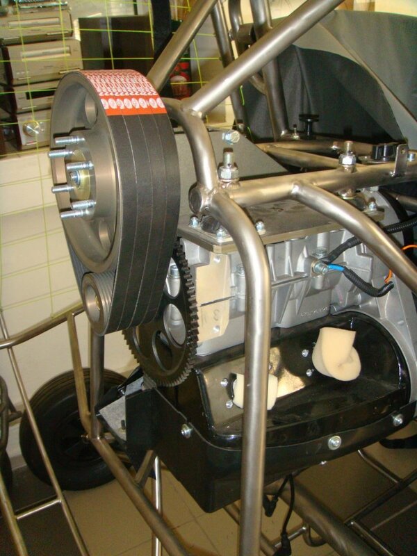

В  продолжении  разговора  про  редуктор  -  про  который  я  писал  (  говорят  это  разработка  фирмы  Лилиенталь )  -  добавлю  пару  фотографий  редуктора  -  очень  похожего  на  наш  -  и  также  очень  похожий  пропеллер (  который  ктото  здесь  продавал  недавно ).  Только  пропеллер  на  фото  другого  направления  вращения...  Типа  под  шестерёнчатый  редуктор...
(  рисунки  кликабельны )
«reduktor_Buran.»
«reduktor_Buran_»
«винт.»
