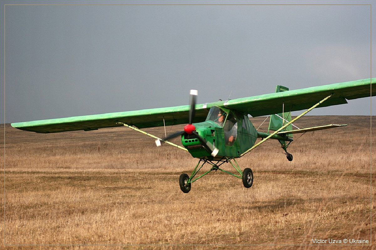

Такой фюзеляж с гондолой и тонкой хвостовой балкой действительно должен иметь небольшое сопротивление, но есть и вопросы.  Со спины гондолы за крылом сходит мощный турбулентный след, скошенный вниз. Нельзя, чтобы этот след попадал на поверхности оперения, как это происходит, например, у СТ. Здесь оперение поднято высоко и тем, возможно, устраняет эту проблему.

Для таких скоростей сопротивление формы менее важно, чем сопротивления трения поверхности. Так что с точки зрения аэродинамики это "шедевр", есле срыва нет.
И ещё надо не забывать, что он на этом пару кг скинул.
Замполит...прости господи
мне вот что интересно, изгиб хвостовой балки вверх обусловлен :
-большим посадочным углом ?
-попыткой выноса горизонтального оперения из возмущеного потока от фюзеляжа ?
-или минимальным сопротивлением в крейсерском полёте с углом атаки около 10 градусов ?????
Блин ...как может быть сопротивление "кастрата" фюзеляжа меньше , чем у каплеобразного удобообтекаемого тела с удлинением 5...6 единиц ?

Трехмерное тело с заданным внутренним объемом имеет минимальное сопротивление при относительном  удлинении от 3 до 4. Если при таком удлинении не хватает длины хвостовой балки для размещения оперения, то получается в любом случае дополнительное сопротивление. Однако, между тонкой и умеренно толстой хвостовой балкой, добавленной к этому оптимальному телу разницы в сопротивлении почти нет, если она (эта балка) также не излишне длинная.
Но с заданным миделем - от 4.5 до 6.А объем в двухместном самолете - куда менее актуальная величина,нежели мидель,определяемый окмфортом рядом сидящих пилотов.

Объем кабины в двухместном самолете - очень актуальная велична. Н акаждого из двух человечков надо отвести достаточный объем для  комфортного размещения. И посадить их ведь можно по-разному. Если рядом, то описанный вокруг них такй комфортный объем лучше помещается в тело минимально необходимого удлинения, т.е, начиная от 3. Если мы такое оптимальнео тело будем удлинять дальше, вытягивая хвост, то до удлинения 5-6 действительно сопротивленеи будет расти мало или сначала даже не будет меняться.
Дело в том, что с задней, сходящейся части такого тела минимального удлинения будет сходить толстый завихренный погранслой. Если удлинение задней части увеличивать, то погранслой не будет так утолщаться  и сопротивление единицы поверхности там булдет уменьшаться с удлинением, но ппроизведение этого Сх на омываемую поверхность будет примерно сохраняться. Решающее значение в выборк формы здесь получат три других фактора: 1. масса конструкции, 2. возможность потери эффективности оперения от попадания на него этого вихревого следа, 3. достаточное демпфирование рысканья в глубоком скольжении хвостовой балкой - возможность невыводимого плоского штопора.
Мидель фюзеляжа здесь не имеет никакого значения для его сопротивления, до тех пор, покуда мы будем сохранять оптимальную форму и не увеличивать сверх необходимоггоминимума омываемую поверхность.
Это значит, что мы можем раздувать кабину,одновременно укорачивая фюзеляж до тех пор, пока его удлинение все еще больше 3, но для того, чтобы вынести оперние на нужное плечо нам придется добавлять хвостовую балку, желательно также не слишком длинную. Идеальное сечение хвостовой балки в пределе здесь будет не круглая труба, а сжимающийся с боков прямоугольник, стремящийся к вертикальной плоской пластинке, узкому вертикальному  эллипсоиду или ромбу. К круглой трубе для этого приставляют сверху и снизу плоскости - форкиль и гребень.
На данном самолете их остутствие может обернуться плохими последствиями.

По геометрии видно, да и шелковинки показывают полную необтекаемость кормовой части гондолы фюзеляжа. По дымам тоже видно. Пожмотились на удлинение, а зря. Хотя с обрубаными попами навалом аппаратов, летают, вопрос лишь в том накой такое делать? Некоторая конструктивная простота, конечно, просматривается. Кому-то вероятно понравится.

Экономили массу и думали, что не нужно заботиться о демпфировании рыскания и потере эффективности ВО на больших углах атаки.
Раз уж в кабинной части сварная ферма, нужно было бы весь фюзеляж сделать ферменным и обтянуть хвост тряпкой. Наверное, посчитали что это нынче не модно, а мода в авиации - штука глупая.
