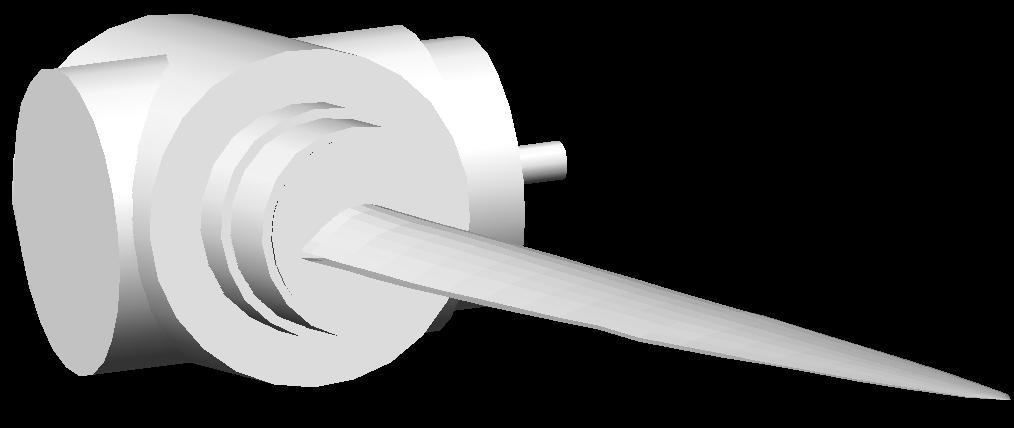

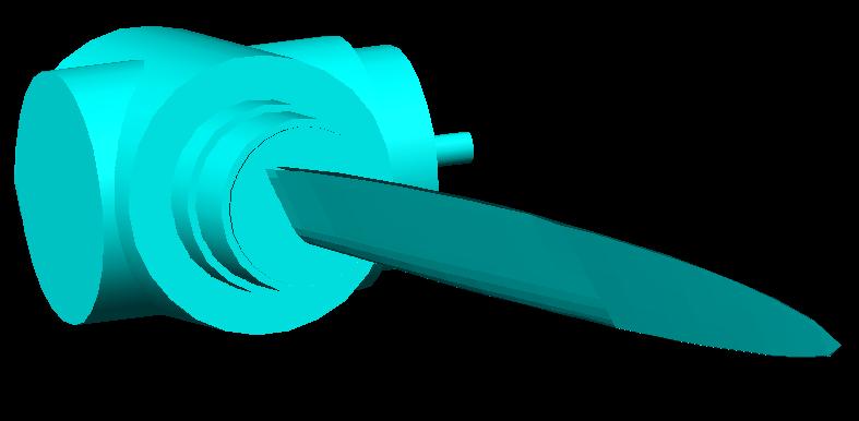

А здесь чертеж лопасти этого винта в текущей версии в Автокаде:
http://paraplan.ru/forum/files/2004/1599891429.dwg
Для наглядного восприятия размеров и рабочего положения лопасти на скорости 880км/час я пририсовал к ней ступицу от М-14П
А это та же лопасть на взлете.

инженеру:
Хотя мне УЖЕ неинтересно обсуждать с Вами ваши ошибки,я вам укажу,что наверное Cf определенный вами для крыла-это 2Cf (плоской пластины)?!.Самонадеянно определен для Хт=0,4-0,5.
С чего вы взяли это?А где поправка Схкр на сжимаемость воздуха?Где индуктивное сопротивление(пусть небольшое,но все же)?
Мне вообще неинтересен расчет сопротивлений,выполненный по таблице,взятой с сайта paraplan.ru! Дайте ссылку на серьезный источник,где бы сопротивление с-та вычислялось через мидель?
Располагаемая мощность КАКОГО двигателя 130 л.с. на высоте 8000м? :p
В расчет винта вникать мне также нет нужды,на этом этапе достаточно формулы Р=75*N* кпд/V
Впрочем,можно воспринимать приведенные вами данные,как первоапрельскую шутку! ;D "Это будет в вашу пользу!
ingener
Здорово все это!
А с чего на рекордном самолете применять грубо изготовленный шероховатый не ламинизированный профиль?
Поправка на сжимаемость воздуха в формуле для расчета учитывется через постоянный коэффициент как четвертая степень скорости потока.
Оно полностью и иногда с лихвой компенсируется закруткой винтами спутных струй в направлении, обратном направлению вращения в концевых вихрях. Потери мощности на это учтены в КПД винта. Учитывать второй раз - неправильно.
Эта таблица не взята мной с paraplan.ru , она мной туда положена. А источником является книга "Построение поляр и расчет динамики полета дозвуковых транспортных и пассажирских самолетов" Чудаков М.В. Рекомендовано Ученым советом государственного образовательного учреждения высшего профессионального образования – «Оренбургский государственный университет» в качестве учебного пособия для студентов, обучающихся по программам высшего профессионального образования по специальности «Самолето- вертолетостроения» Оренбург 2004. Но там методика расчета слизана точно не знаю откуда, но количество таких слизанных копий в разных изданияз огромно. Видать первоисточник заслуживает доверия.
Это половина, приходящаяся на один винт, от 260л.с. двигателя М337 после потерь в трансмиссии от его 270л.с. (замечу, что уже давно выпускаются сертифицированные модификации этого двигателя на 210, 240, 270л.с. и готовится к сертификации модификация 400л.с.)
Совершенно напрасно. Для того, чтобы считать это шуткой нет достаточных оснований.
