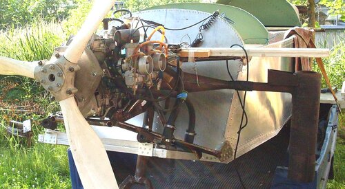

Зы  а  моторчег  обсуждаемый  -  видимо  такой ?
Я  картинку  гдето  у  буржуев  тиснул.
Там  ещё  есть :
http://www.micro-trike.co.uk/puma_sprint.htm
А  то  -  целая  тема  -  стока  букафф  и  не  одной  картинки   :-[

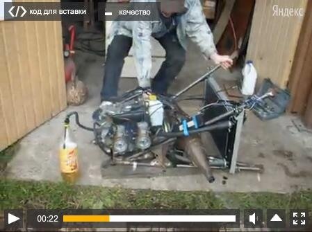

Volodya - прошу  прощения  -  за  допушенную  шутливость  изложения  -  но  пора  шутки  в  сторону. Вы  не  готовы  к  эксплуотации  ВМУ ЛА. И  это  было  бы  пол  беды. Опыт и  знания - дело  наживное.  Похоже  у  Вас  есть  скверные  советчики - и  это  плохо.  Кто  Вас  научил  гонять  мотор  -  да  ещё  двухтактник  -  без  нагрузки ?  Так  у  водномоторников  принято ?  Уверен  нет.
Кто  Вас  научил  плохому ?
Мотор  конечно  можно  завести  на  минуту...  Не  злобствуя...
Ну  вот  мы  мотор Ротакс 593  заводили  попробовать  -  без  нагрузки.
Два  раза.  По  одинаковому  сценарию. На  минуту  и  без  злобства. Второй  запуск  есть  на  видео.
Далее -  кликаем  заставку  и  смотрим  фильм  -  минуты  на  2  -  про  не  первый  -  но  второй  запуск  мотора :
http://video.yandex.ru/users/kvadrat67/view/56/
Убедились  что  мотор  работает  -  и  всё.  Дальше  -  только  с  нагрузкой. После  этого  испытания  мы  переварили  по  нормальному  мотораму  -  пристыковали  её  к  фюзеляжу  -  поставили  фюзеляж  на  авто  прицеп -  и  повесили  винт.

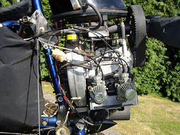

Ещё  картинка :

Возможно у Вас сложилось мнение, что я без винта "вваливал газья" движку... Это не так.
Знакомство с двухтактниками началось у меня с мотоциклов м-105, Восход, Иж-п5. Моими советчиками были книги советских времен, что нашлись тогда в нашей сельской библиотеке. К сожалению ни в одной из них не было указано, о пагубности работы двигателя без нагрузки на холостых, да и откуда может у мотоцикла быть на холостых нагрузка? 🙂
ЗЫ Видео посмотрел. Приятно движочек работает...
