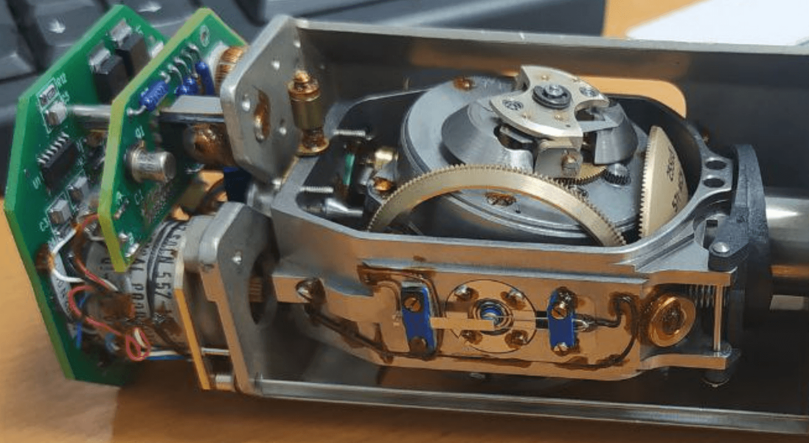

Может ли кто в России отремонтировать авиагоризонт производства MID CONTINENT? По горизонту всё нормально, а по тангажу уходит.

Можете открыть и посмотреть, там не заложен механизм самоликвидации. Если гироскоп раскручивается и работает сносно, то скорее всего дело в разбалансировке подвеса, или в заедании качельки коррекции по тангажу, она качается поперек, т.е. расположена вдоль корпуса. Разбалансировку устранить почти в полную нейтраль с учетом поворота качелек, устранить заедание качелек. Возможно также заедание подшипников подвеса вилки, вилку аккуратно извлечь, промыть подшипники, провернуть наружные обоймы на 90 град. и установить на место. Никакую смазку применять нельзя, все должно работать на сухую.

Нет там никаких 400 герц и переменки.

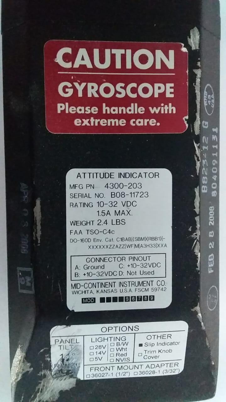

Это резервный АГ, и его питание 14-28 вольт DC.
В задней части корпуса смонтирована печатная плата с DC-DC преобразователем, наподобие как на фото.

Автор бы прикрепил фото своего прибора, для полноты картины - так сказать, а то обсуждаем что то не видя предмета обсуждения.

Удивительно, за 15 лет через мои руки прошло около полутора сотен американских игрушек-поделок, однако такой механизм вижу впервые. Возможно вы и правы Иван. Дык тогда все намного проще. Налицо балансная система коррекции с приводом от вала гироскопа. Проблема в заедании подшипников подвеса вилки. Изъять аккуратно вилку, промыть подшипники, провернуть обоймы подшипников на 90 град. При извлечении подшипников пометить положение в которых они были установлены. Эта проблема чаще всего возникает на вертолетах, из за вибрации, набивает канавки на обоймах.

Вот про этот агрегат речь. Запускается , вроде, нормально, но довольно быстро (несколько секунд) уходит "на кабрирование". При этом крены показывает нормально.
