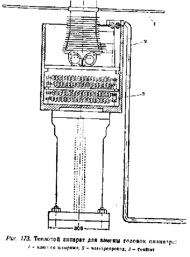

А вот так пишут про снятие головки м-11.
...К неисправностям, которые могут вызвать ремонт цилиндров, относятся: течь масла из-под головки, шатание головки, износ зеркала цилиндра и. образование овала, износ и задир направляющих и гнезд клапанов, незначительные риски на зеркале цилиндра, поломка или вырывание шпилек крепления стойки коромысла, помятость ребер цилиндра.
При течи или шатании головки проще всего заменить цилиндр. В   некоторых   случаях   можно   переставить   головки,   для   чего I необходимо    иметь    специальный    бак    из    котельного    железа I (рис.  173 и 174) по размеру  цилиндра, с   ребристыми  колодками. В бак заливается касторовое масло так, чтобы оно закрыло головку.1 Цилиндр укрепляется головкой внутрь. При помощи специальной электрогрелки  масло  нагревается  до температуры  260—280 градусов Цельсия.  На фланец цилиндра надевается специальный шаблон с восемью штырями, которые вводятся в отверстия на фланце цилиндра. Затем шаблон  вращают вместе с гильзой цилиндра.  При   этом   головка вывертывается  Если- головка не вывертывается, нагреть ее в масле вторично до температуры 300°. Снятую головку следует вынуть из масла, тщательно   очистить, промыть резьбу, положить сного
в ванну с маслом,, подогретым до 260—280°; температура замеряется ртутным термометром. Предварительно необходимо сделать метки на ребрах головки и цилиндра. После нагрева цилиндр своим фланцем крепится на приспособлении: сверх фланца накидываются два барашка, устраняющие перемещение цилиндра вдоль оси. Накладным эластичным ленточным ключом плотно обжимаются ребра, и головка сворачивается.

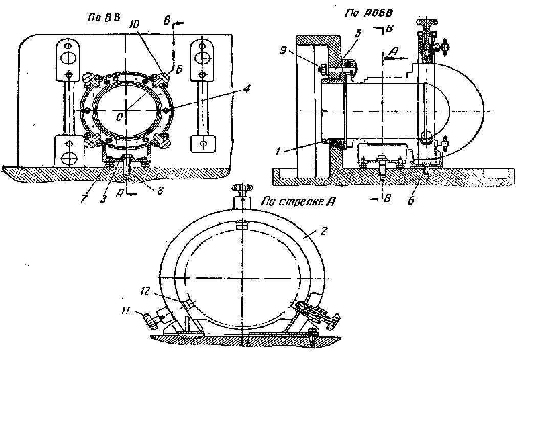

Вот эскиз одного из вариантов приспособы для закрепления цилиндра.

Приспособление типа II для шлифования цилиндров на внутришлифовальном станке.1 базирующая    втулка;   2—неподвижный    люнет;  3—направляющие   салазки; 4—винт;   5,   6,   7,   8—болты;   9—гайка;   10—ограничительные  упоры;   11- винт; 12—пята.

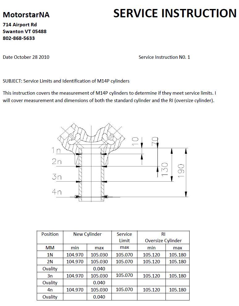

Нашел предельные размеры цилиндра. Правда не по русски.

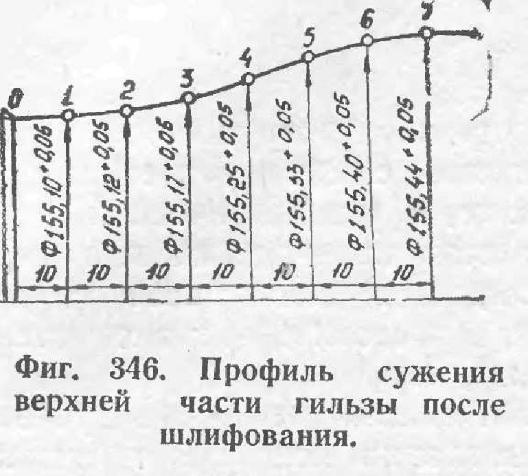

Хромировать цилиндры после шлифования в номинальный размер это как раз авиационная технология, рекомендованная для радиальных двигателей ("ремонт аш-82"). Значит считали что не сразу облезет. Технология расписана полностью. Нет только конкретных размеров под м-14. Что я и пытаюсь найти. Так как книгу "РЕМОНТ М-14" пока купить не могу. Но пытаюсь.

1.Цилиндры с размером более 105,18 выбраковуются, и к сожалению, восстановлению не подлежат.
2.Цилиндры подлежащие ремонту не растачиваются, а только хонингуются.

Деформационное сужение специально закладывается на заводе при закручивании нагретой головки на цилиндр, чтобы компенсировать расширение цилиндра в наиболее горячей зоне при работе двигателя.
Что такое деформационное сужение понятно. Конкретно то сколько для м-14 знаете?
На каждый цилиндр составляется карта обмеров с указанием размеров внутреннего диаметра, конусности и овальности. Карта обмера должна сопровождать цилиндр до полного окончания процесса хромирования и механической обработки. Область сужения профиля измеряется в семи поясах через каждые 10 мм от верхней кромки так, как указано на фиг. 346 (размеры диаметров даны после восстановления) .

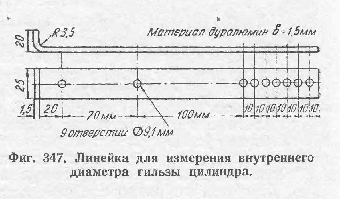

Измерения диаметров цилиндра производятся индикатором внутренних измерений с пределом измерения 100—160 мм с помощью специальной линейки

А это линейка. Я понял что она цепляется за край цилиндра, а в отверстие вставляются выступ микрометра. Для обеспечивания точного положения микрометра.
