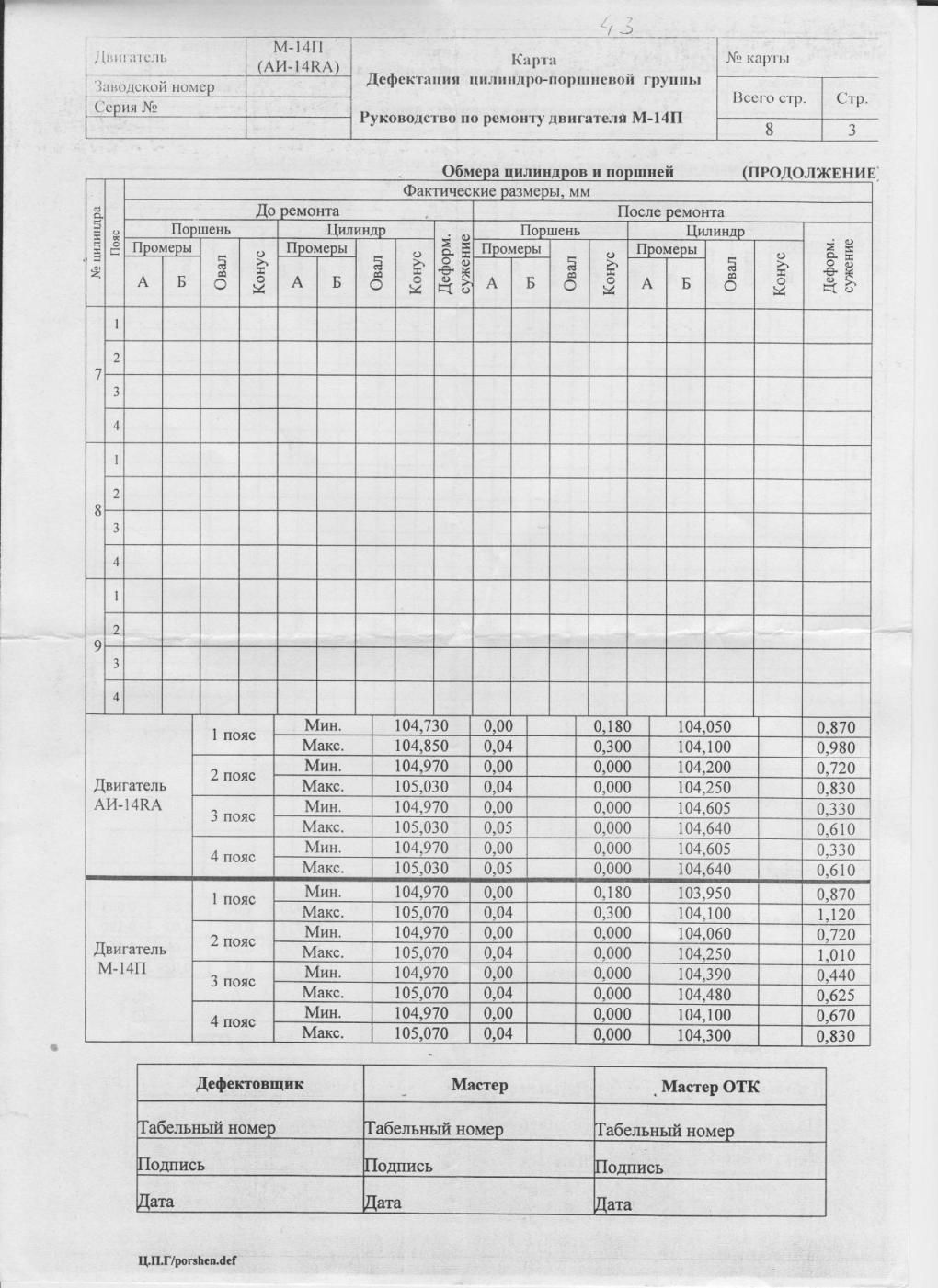

C Chapaj Я люблю ...! Откуда Самара 15 Мар 2012 #21 shplint сказал(а): Для М-14П деф.сужение составляет 0,27-0,29 мм (если мне не изменяет память) Нажмите, чтобы раскрыть... А вы это число из какого источника взяли? Можно фото старички с данными длинны сужения и профиля сужения?
Z zr18n Як18т - лучший самолет за эти деньги !<b Откуда г.Тольятти 15 Мар 2012 #22 Карта промера цилиндра М-14п и АИ-14 Вложения promer_cilindra_M-14p.jpg 192,9 КБ · Просмотры: 159
Я Як-55 Я люблю строить самолеты! 15 Мар 2012 #23 ...предпоследняя колонка это обмер поршня? ...а что в третьей и четвертой колонке?
Г Гліб Карпусь Откуда Сумы-Жуковский 12 Май 2012 #25 Интересно, что в обеих таблицах не видно никакого деформационного сужения..
