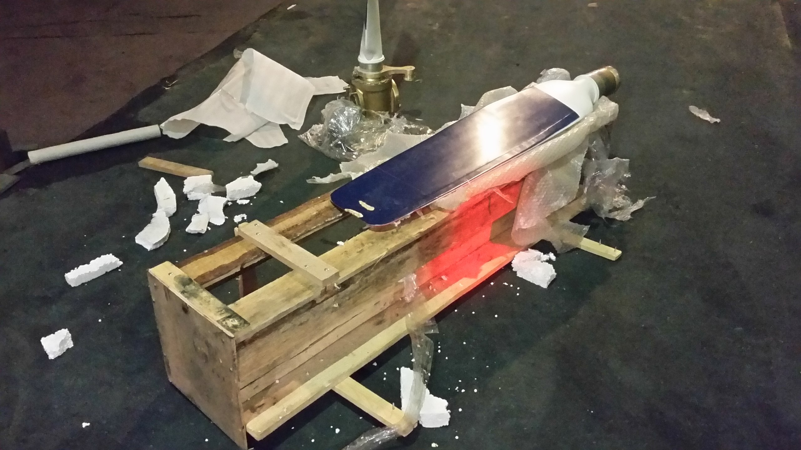

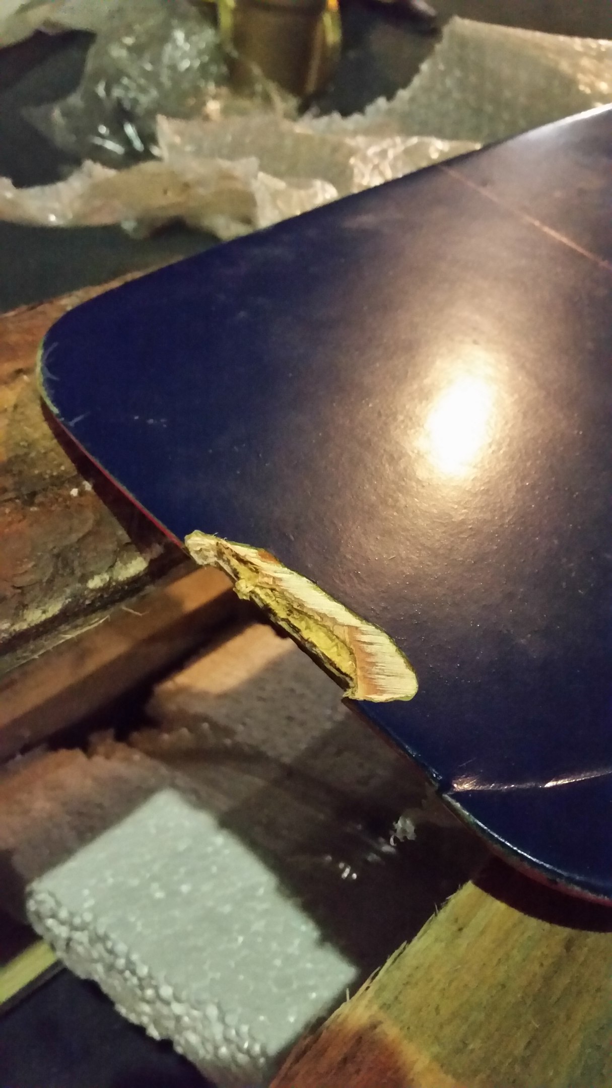

Приобрел винт ВТ-530ТА-Д35, отправили его мне транспортной компанией, упаковку сделали хорошую, жесткую, но при транспортировке  повредилась одна лопасть. У кого есть мысли по ремонту?

Ну ,а если серьезно ,то нечего страшного ,скол не велик ,мне делал мастер моделист  ,даже больше скол был, все успешно летает!
Повреждение не серьезное. Если внешний вид не так важен, то можно  просто пропитать эпоксидкой, прошкурить, чтобы сгладить поверхность и покрасить. После этого отбалансировать и спокойно летать. Если нужно довести до первозданного вида -то без стеклоткани не обойтись.

Тем не менее эти лопасти уже год эксплуатируются и, по отзывам владельца, все нормально.
Раньше такие винты шли полностью собранными с втулкой.
Соответственно и упаковка внутри ящика была другой, которая не допускала подобных повреждений. Ответственность должна полностью лежать на отправителе и по идее нужна замена.

Стекловолокно+ эпоксидный клей. Осталось найти мастера, кто отбалансирует статически, а потом динамически.

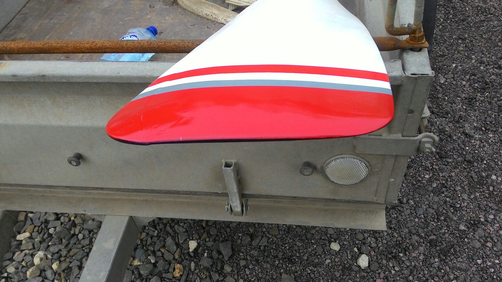

Да и кстати, видно ваш подход к делу, если посмотреть, как вы отремонтированную ,покрашенную лопасть, положили на ржавую железяку! :-?

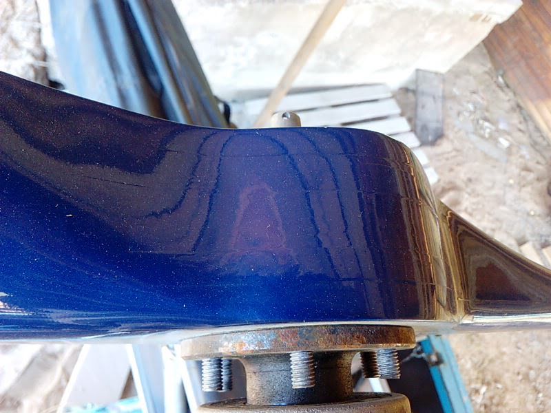

Коллеги! поделитесь соображениями: деревянный винт, при установке и затяжке болтов крепления винта, на ступице винта стали явно видны слои из которых склеен винт. после 20ч наработки стали видны поперечные трещины на лакокрасочном покрытии на лопастях, о чём это говорит? можно ли продолжать эксплуатацию, или ну его?
Винт крепится 6 болтами М8, через общую шайбу толщиной 6 мм, момент затяжки болтов производителем винта не был оговорен, и составил 15кг/м, обычный момент для болта М8х1,25 класса прочности 5,8.

Рекомендовать затяжку болтов с моментом 15кгм.... это что я рекомендовал? 😱 Может 1.5кгм. ( или 15нм) 😉 Даже для металлической втулки момент должен быть не более 5кгм 🙂
То что проявились клеевые швы - ничего страшного. Это полиэфирка, при оклейке стеклом, слегка "подъедает" ПВА.
На форуме, там где поднят вопрос какие клеи лучше применять, я уже описывал этот момент. ПВА прекрасно работает, но плохо переносит контакт с полиэфиркой. Прочность склейки при этом не страдает. Страдает внешний вид, да и то по прошествии некоторого времени.
Вашему винту (если не ошибаюсь) более 2х лет. Поиэфирка слегка дала усадку. Вот и все. На счет поперечных трещин ЛКП... Фото покажите. Нужно посмотреть что там.

на одном в "ушла" оковка одной лопасти - по этой причине был снят. при постановке второго обнаружил то, о чём писал выше. фото трещин на ЛКП сделаю как будет время.
Переусердствовали с затяжкой.  Тоже такая же беда была на самодельном винте, склеенном из березового шпона эпоксидкой. Фланец у ротакса маловаст все же для деревяшки. Под фланцем волокна сминаются, а на периферии расползаюся. Я потом из дюраля полуторки вырезал под фланец шайбу.  Ступицу пришлось подшлифовать, а  щели разошедшихся клееаых швов залил смолой. Вроде щели больше не появляются.
Если бы винт был склеен из сосновых досок, без применения ясеня(сверху-снизу), с моментом затяжки 15кгм, ступица была бы просто раздавлена.

Здесь автор , судя по всему, ошибается. Момент затяжки для болта М8 с классом прочности 5.8 14,4 Н/м.
Применение для крепления винта болтов с классом прочности меньше 8.8  недопустимо (в данном случае).
Категорическое "НУ ЕГО".

Коллега, по-моему это перебор:
Класс прочности болтов
Классификация по классу точности зависит от механических свойств болтов, винтов и шпилек из углеродистых нелегированных и легированных сталей по ГОСТ 1759.4-87(ISO 898/1-78) при нормальных условиях характеризуют 11 классов прочности: 3.6; 4.6; 4.8; 5.6; 5.8; 6.6; 6.8; 8.8; 9.8; 10.9; 12.9.
Расшифровка обозначения класса прочности: первым числом, умноженным на 100, определяется номинальное временное сопротивление в Н/мм[ch178], вторым числом (которое отделено с помощью точки от первого), умноженным на 10, определяется отношение предела текучести к временному сопротивлению в процентах. Произведение чисел, умноженное на 10, определяет номинальный предел текучести в Н/мм[ch178].
Наш случай - 5.8
т.е. сигма временная 500 мпа ( 50кг/мм)
площадь сечения болта М8 = 3.14х8х8/4=53.38 кв.мм., умножаем на 50=2669кгс!!! Это одного болта. а их - шесть. то есть, чтобы порвать 6 болтов нужно приложить 16014кгс! Что же с бедной ступицей станет если ее сжать с усилием 16тонн?
Может все же ограничиться классом прочности 5.8? 😉 и не надевать на свечку 3-й  "п.....в" в виде болтов 8.8 😉
