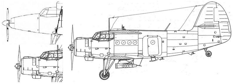

Длинный нос с вынесенным вперед винтом сдвинули положение аэродинамического фокуса самолета (и соответственно предельно заднюю центровку) вперед. Соответственно сузился диапазон эксплуатационных центровок, что накладывает ограничения на варианты загрузки самолета по сравнению с Ан-2. Пришлось пойти на компромисс. Тут ничего особо не поделаешь.
Поделать  можно, это  строить другой  планер  самолета. 😉
Не соглашусь с Вами. Да, действительно, нос длиннее, но уже. На этом огромном "туловище" с хорошим оперением, я думаю, не критично... Фокусы, что в продольном, что в боковом плане тут не причем. Там люди не глупее нас работают.
Вы легко можете проверить свою идею, вырезав из потолочки две одинаковых модельки, отличающиеся лишь формой носа, как на рисунках, - и, запуская их, подбором грузиков в носу, определить максимально заднюю центровку каждого.
Боюсь, результаты такого эксперимента Вас не обрадуют.
На самолёте типа ТВС-2МС никаких переделок по планеру от Ан-2 нет! Ни в крыле, ни в фюзеляже, ни в управлении и шасси. Только установка мотора.
Установка мотора и вынос винта (ВВ) вперед изменили условия обдува крыла воздушным потоком от винта, что может  увеличивать подъемную силу в 1,5 раза. Все предложенные модификации самолета Ан-2 с ТВД имеют удлиненную носовую часть фюзеляжа, что снижает путевую устойчивость и эффективность обдува крыла винтом. Это было доказано при испытаниях самолета ОКА-38, являющегося копией самолета «Шторх», но имевшего удлиненную носовую часть. Кроме того, удлиненная носовая часть, имеющая увеличенную поверхность трения, усиливает торможение потока за ВВ, которое без того является повышенным из-за обдувки фюзеляжа, шасси и т.п.
На узком капоте струя ВВ сразу сжимается, - нет подсасывающей силы. Ухудшаются и срывные характеристики.
И не только это.
Вынос плоскости вращения винта вперёд, удлиняет плечо приложения силы разворачивающего момента винта(P-Factor) Рулей, на малой скорости и двигателе работающим на взлётном режиме, может и не хватить для его компенсации.

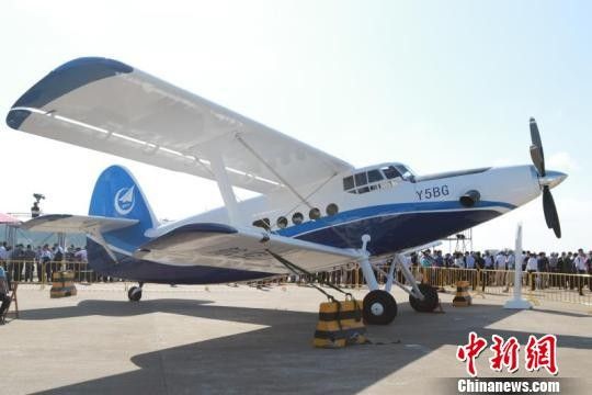

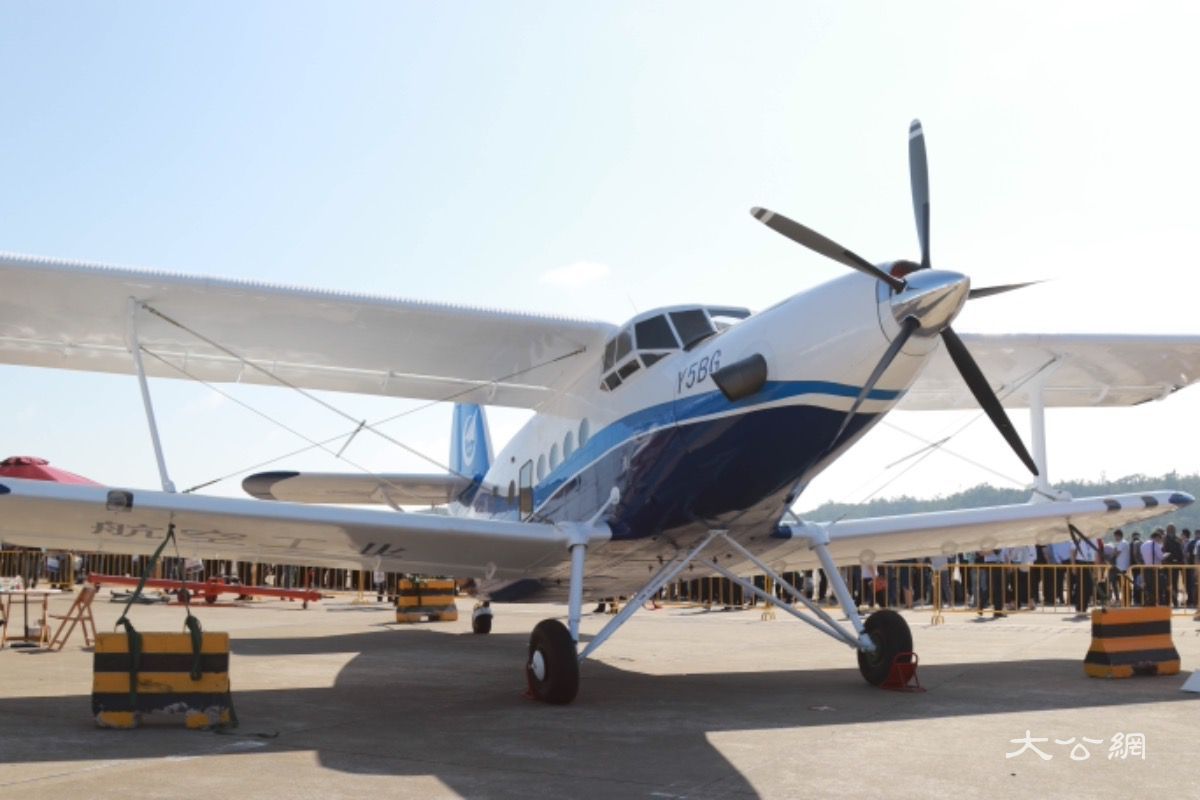

Y5B turboprop разработает беспилотный грузовой самолет (Y5BG UAV) (фото Фан Цзюньмин)
Соответствующее лицо, отвечающее за Китайскую авиационную промышленную корпорацию, заявило, что для реализации модернизации независимых продуктов авиационная промышленность Tongfei Huabei Company сотрудничала с компанией Beijing Weikaitong для разработки проекта перепродажи турбовинтовой продукции Y5B. В турбовинте Y5B (Y5BG) используется турбовинтовой двигатель Hewwell мощностью 1100 лошадиных сил TPE331-12UAN и интегрированная система авионики G600TXI Garmin для дальнейшего повышения общей производительности самолета.
Ожидается, что проект завершит свой первый полет в сентябре 2019 года. Проект турбовинтовой модели Y5B (Y5BG) в основном удовлетворяет потребности отечественных пользователей самолетов Y5B и новых экономичных транспортных средств общего назначения на традиционном рынке самолетов Ан-2 в Центральной Азии, Юго-Восточной Азии и Африке и служит крупномасштабной платформой для преобразования грузового беспилотного летательного аппарата. Существует огромная рыночная перспектива.
http://www.takungpao.com.hk/mainland/text/2018/1108/201290.html
