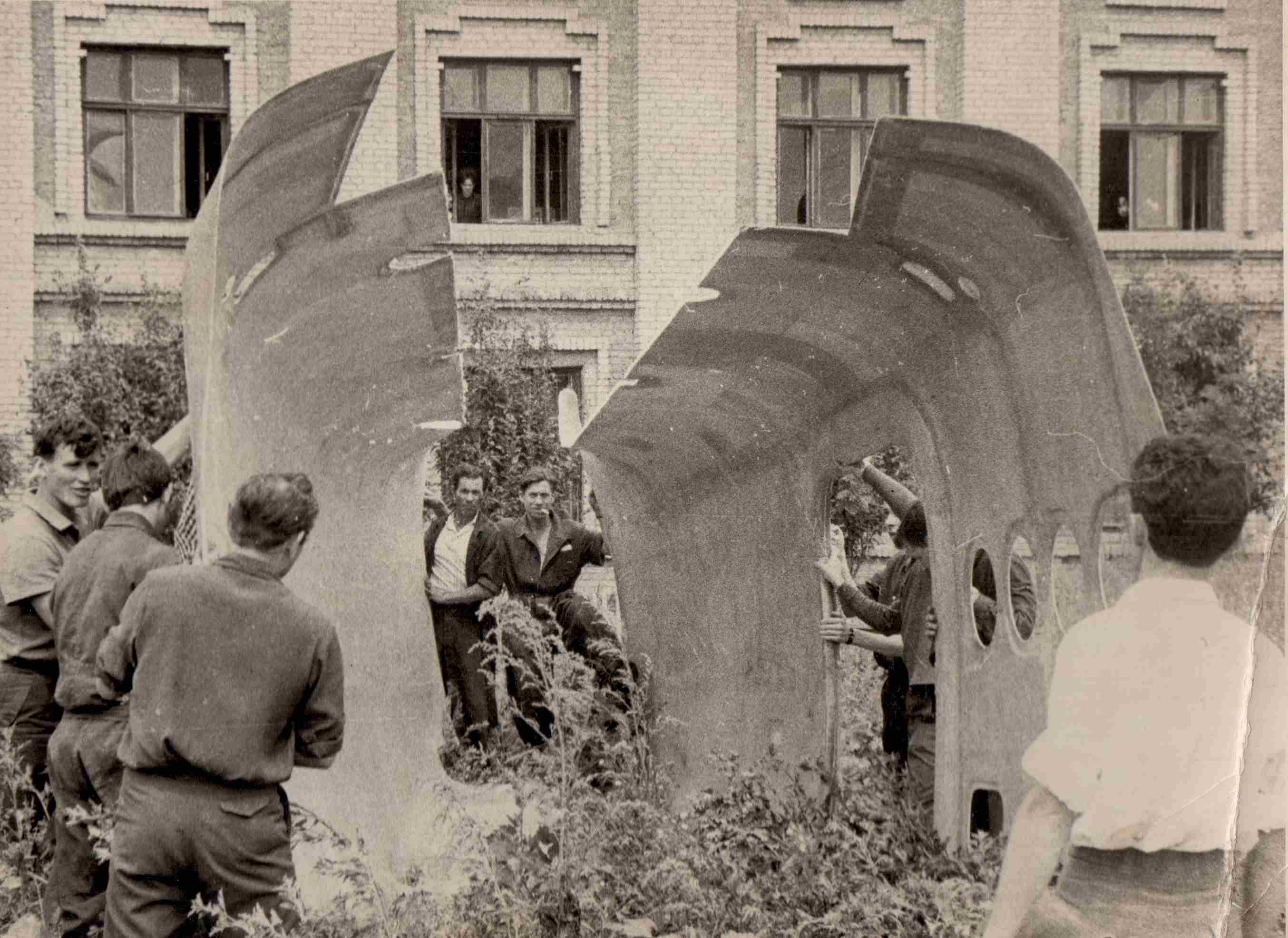

Первый пластиковый Ф-ж Ан-2.1961г Харьковский авиационный институт.

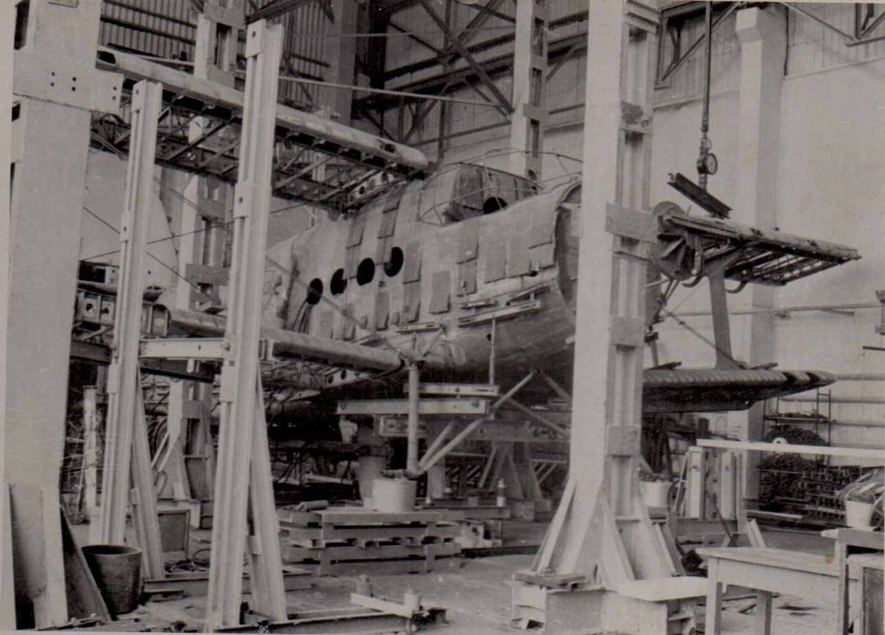

Этот же ф-ж на прочностных испытаниях .Кафедра прочности ХАИ лаборатория статических испытаний.

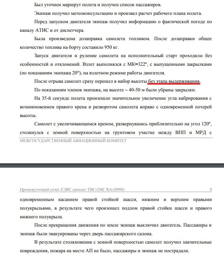

Я думаю: перегруз + задняя загрузка + резкий взлет. Потеря скорости и гу-гу. Вина летчика 100%. См. расследование МАК по их самолету в Монголии. Тоже самое.
Вот увидите мотор ни при делах.
