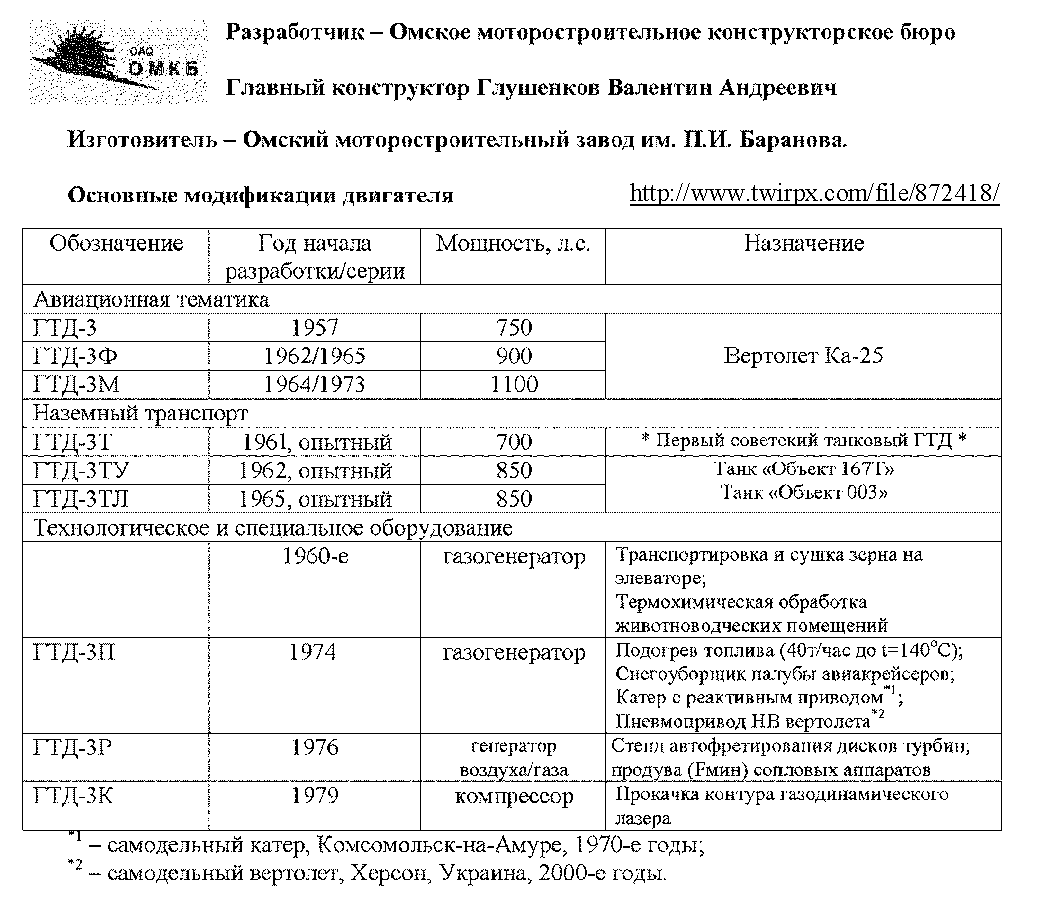

Вот Вам действительное древо семейства ГТД-3, уходящее корнями к ГТД-1, но не пересекающееся с древом ТВД-10. ТВД-10 - совершенно другой двигатель по подходам и со своим древом.
    31,6 КБ · Просмотры: 333
Любопытно, но немцам предоставили совершенно другую информацию:
Unter der milit[ch228]rischen Bezeichnung GTD-3 wurde es als Wellenturbine f[ch252]r den Kamow Ka-25 Hubschrauber entwickelt und hatte seinen Erstlauf 1959. Als GTD-3TL und 3U kam es f[ch252]r station[ch228]re Verwendung, aber auch in Fahrzeugen zum Einsatz.[1] Die Entwicklung des Turbopropablegers dieses Triebwerkes mit einer Leistung von etwa 600 bis 800 kW begann in den 1960er Jahren f[ch252]r die Berijew Be-30, die 1968 ihren Erstflug hatte. Das Triebwerk kam auch in den Version TWD-10B bei Flugzeugen der Typen Antonow An-3 und Antonow An-28 zum Einsatz. Auf Basis des TWD-10B wurde die polnische PZL-10W Wellenturbine entwickelt, welche bei dem Hubschrauber PZL W-3 Sok[ch243][ch322] zum Einsatz kam und von der etwa 400 St[ch252]ck[2] gebaut wurden. Unter der Bezeichnung TWD-10M wurde es auch in Skat Motorbooten eingesetzt.[3][4] Sp[ch228]ter kam noch die weiterentwickelte und mit [ch252]ber 1100 kW wesentliche st[ch228]rkere Version TWD-20 dazu.

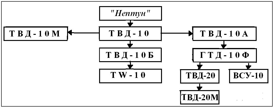

Вот древо семейства ТВД-10.
Можете топтаться, но самолет АН-3 более всего угробили разработчики, антоновцы. Сколько лет проекту - более 40 лет. Сколько лет назад был разработан двигатель ТВД-20 - более 35 лет назад. Самолет и двигатель первоначально сертифицированы в 1983 году. В последующие годы, особенно в 90-е, самолетчики, видя хилость моторамы, заставили двигателистов ввести в конструкцию двигателя элемены моторамы. Получился бронтозавр.
Если бы деньги вложили в замену 7-ми ступенчатого компрессора на современный 4-х ступенчатый (отработанный), то самолету ие потребовался бы американский двигатель. Но ... прошло 20 лет и нет уж тех людей.
И двигатели не бывают вечно молодыми.
    12,6 КБ · Просмотры: 346
