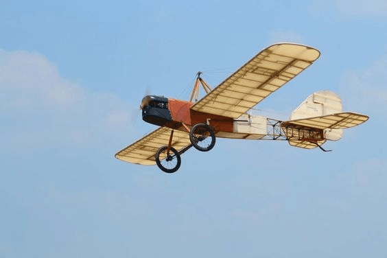

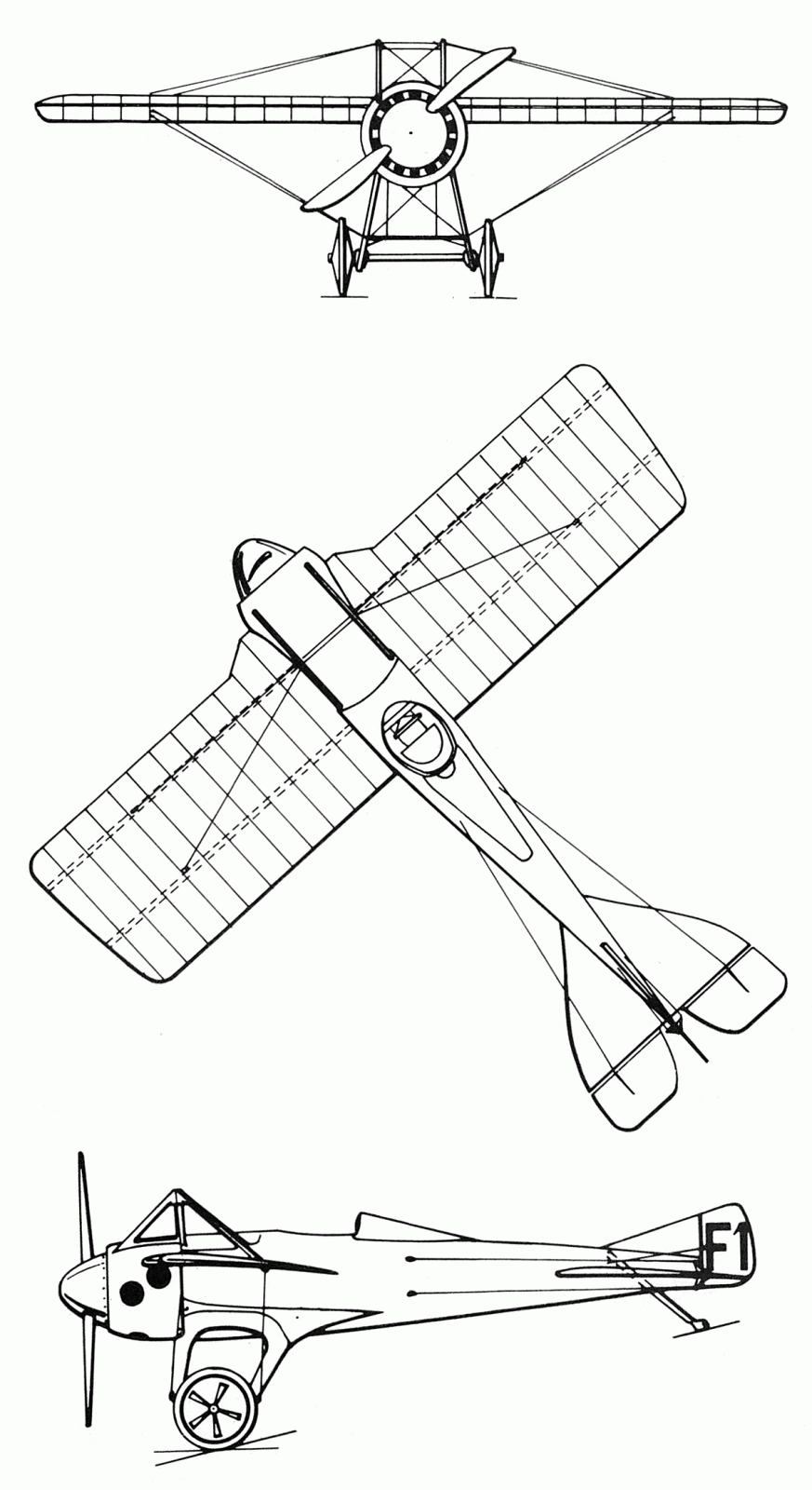

Спасибо за советы, сейчас как раз рыскаю по западным ресурсам. По поводу фоккера, да вещь довольно сложная в управлении и нестабильная. Например у него нет фиксированных плоскостей в хвосте и если отпустить ручку, рули поворачиваются куда зря. Но блин, я обожаю его дизайн))). Хочется делать что то, что будет искренне нравится мне, иначе обязательно забью и заготовка будет "шкаф подпирать", а этого не хочется. Но на фоккере свет клином не сошелся, просто хочу сделать что то с подобной ему компоновкой, например модель с этого фото:
Как раз с нормальным хвостом. А вот парасоль не хочеца, душа просит что бы крыло было по ниже. На счет взять схожие чертежи - большинство сверхлегких как раз парасоли. Думаю взять чертежи чего нибудь хорошо изведанного, например legal egle и просто опустить крыло. Имеющиеся знания говорят что вроде в поведении в воздухе такой "заниженной парасоли" не должно ничего изменится кроме уменьшения стабильности по крену (понятно что конструкция изменится, это решаемый вопрос) но уверенности в этом нет, может вы что скажите по этому поводу.

Высокопланы имеют лучшую продольную устойчивость и допустимый диапазон центровок. И обзор лучше и подкосы легко устанавливать и на одном колесе ездить. И фигурные полеты не хуже.
Светлый взгляд).но . Я не зря сказал про Минимакс).кроме того что он среднеплан)). Флаймакс хорошо описал повадки именно этого среднеплана с его небольшим плечём оперения и цт более 30!!℅)) САХ. То есть с оперением ввиде Цпго и Цпво вполне рабочая лошадка.)
Следующий момент. Что дадут картинки в трёх проекциях того же 3/4 Ендекера?)) да ничего, просто ностальгическая картинка),без привязки цт,данных,плечей и прочей шелухи,как пустые картинки ньюпоров и хальберштадтов или фоккер др1)). Так как это машины другой эпохи и картинка некой современной модели реплики такая же мораль)). Уверен ,заимев такую картинку,захочется заиметь и нормальные чертежи и...... бабосы!!!)),а лучше даром!!! и ещё мануал потребуется ,стукнув кулаком смачно по клавиатуре!!)).
Тут было неплохое предложение про Техас Парасоль или Хит парасол с его готовыми решениями и даже чертежааамиии), ,чуточку моцк включаем с делай что угодно начиная от низкоплано среднеплано высокопланов с тросами или подкосами))

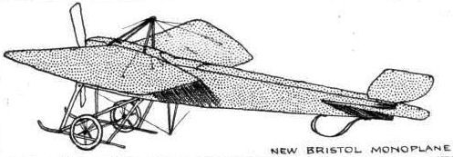

А ведь посмотрев на его фотки,того же Эндеккера,это обычная балалайка просто в ретростиле и в дюр трубках или АДэшке). А ведь это не только Ендекер, но и Моран Ж и Моран Н и Моран Л парасоль, и бристоль моноплан и даже депердюсин и множество всякой всячины ПМВ)

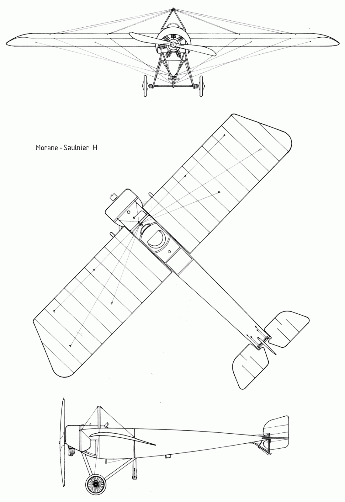

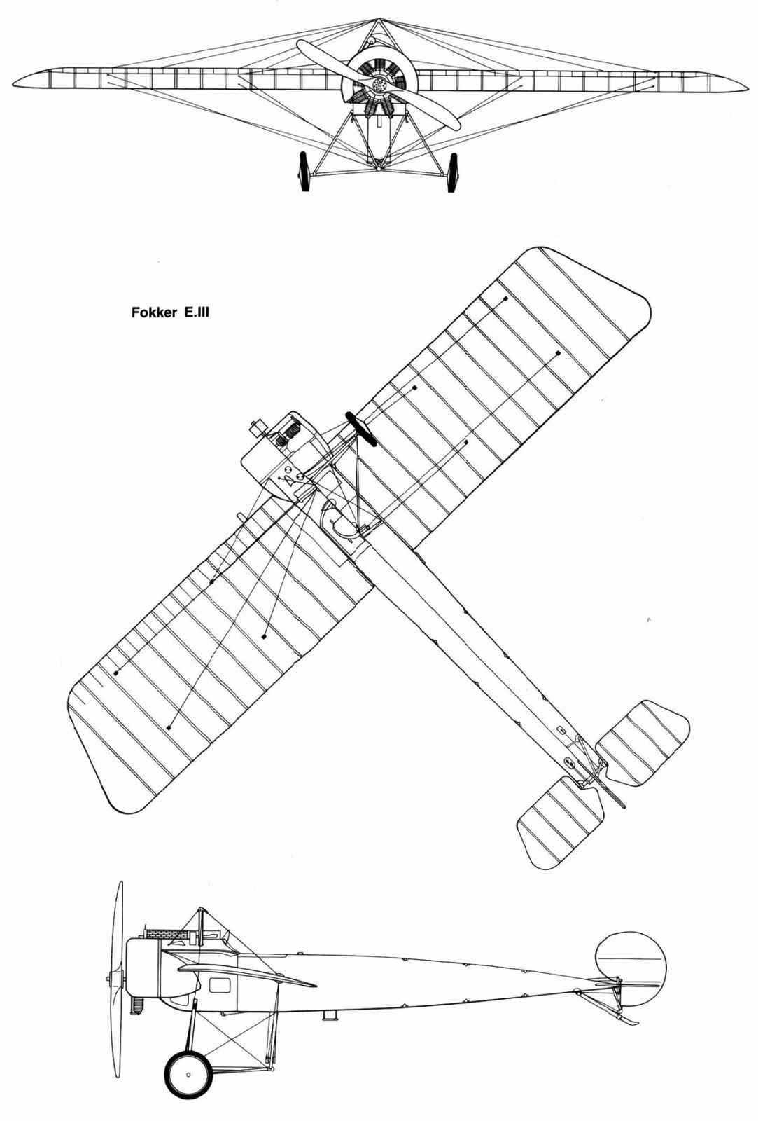

Что ж... Картинка в трех проекциях при знании длинны и размахов крыльев это уже чертеж с размерами {по крайней мере меня интересует только взаимное расположение элементов и площади поверхностей} мануал явно не является необходимостью так как я не собираю делать самолет по технологии, которую используют в большинстве реплик. Цт? будто он какой то особенный у фоккера и находится где нибудь на кончиках винта. На счет взять техас парасоль и сделать из него среднеплан с расчалками - да, именно об этом я и писал выше просто в пример я привел легал игл так как про него более осведомлен. Понимаю вашу реакцию на нового самолетадела, но не понимаю почему вы заподозрили меня в лени. Не знаю почему желание посоветоваться с кем то потенциально более опытным вы называете ленью.
Речь о том что крыло позже коснется земли?} или имеется какой то еще фактор
Других факторов нет. Но раз Вы спросили, то Вы предположили, что они могут быть. Раз Вы предположили - есть вероятность, Вам в голову могли придти "контуры еще какого-то смысла". Если есть контуры, поделитесь пожалуйста, интересно!
Не особо понял прикол, если это прикол. У меня других контуров нет
1) Амортизация основного шасси по-разному устроена
2) сама конструкция шасси у Фоккера более громоздкая (больше стрежней), колея шире, задний нижний кабан крыла подкреплен
3) на виде сбоку форма фюзеляжей различается
Если не вдаваться в тип применяемых материалов, и сравнивать по внешним элементам Фоккер с Мораном-Ж 14 метров:
4) размах крыла у Фоккера немного больше (9.5 против 9.2 м), а площадь значительно больше (18 против 14 м2)
5) длина фоккера больше как минимум на 0.5 метра
6) пустой Фоккер примерно на 60 кг тяжелее Морана
7) различия в форме хвост. оперения, капота, переднего гаргрота...
