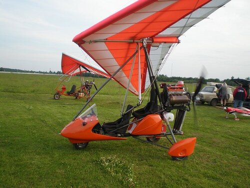

Кострукция рессоры,которая  установлена на моём мд в корне отличается от популярных моделей.Испытания,которым подвергали опытный образец до установи были очень жесткие.Весь прошлый сезон тот же образец,но уже установленный на аппарат был просто изнасилован. В ходе эксплуатации появилась идея,как изделие сделать ещё прочнее и легче,хотя опытный экземпляр работал прекрасно.Перед зимой рессора была снята,разобрана и внимательно рассмотрена.Никаких следов износа и расслоения обнаружено небыло.Можно было смело устанавливать на место. Но к этому времени почти  была готова новая модель.Сейчас новый ,ещё более прочный вариант установлен ,и не только на моём мдп. Нет ни капли сомнений в надёжности конструкции.Производство на заводе"Полоцкстекловолокно". Рессора проектировалась для эксплуатации с автоконверсиями.

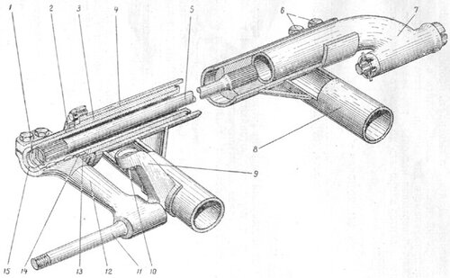

Вроде  такого :
Если  говорить  про  пирамидальные  и  рычажные  шасси  -  думаю  что  пирамидальную  конструкцию  можно  считать  частным  случаем  рычажной...

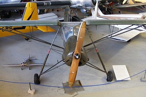

Кстати  -  совсем  не  понимаю  почему  никто  на  столы  не  ставит  подвеску  как  от  Шторьха.  Конструктивно  самолёты  похожи  и  проблемы  с  точки  зрения  техники  быть  не  должно.
«Физлер - Шторьх.»

Тоже предпочитаю рессору. Простота конструкции.
ни понял,как она работает? верхний лист приклепан к нижнему. 🙂заклепки ни срезало?
Это болты 6мм. Бандаж придающий рессоре жесткость.Без них рессора очень мягкая.
