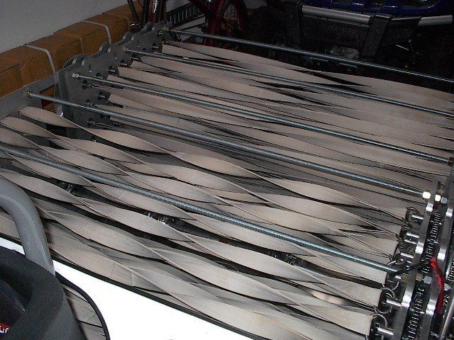

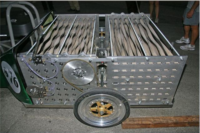

Полагаю одна из самых упорных попыток выжать максимум из резиномотора, выглядит достаточно увесисто
    81,4 КБ · Просмотры: 178
    59,9 КБ · Просмотры: 176
  • Мне нравится!
Reactions: Ink
Ладно вес, резина это ведь ещё и дорого!
Представляю проблему "зарядить"резиномотор такой мощности. Это не модельку запустить.
