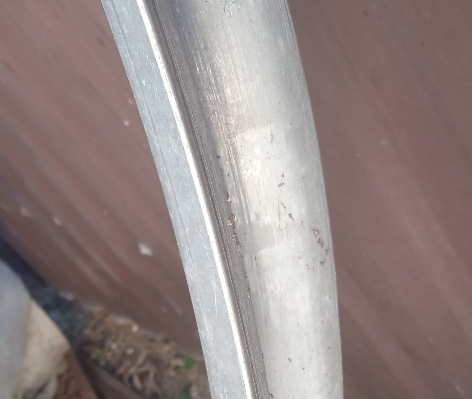

У нас был примитивный автоклав с термопарой и температуру подбирали экспериментально, не факт что с первого раза получится, но кустарных способов тоже много в сети. Мы катали из него фермы для фюзеляжа, долго настраивались много брака было, но результат получился ошеломительный, если интересно скину фото готовых ферм до сих пор валяются, жалко в металл такую красоту сдавать. Главное не забывать делать промежуточный отжиг вовремя и окончательную закалку готового изделия

Вот нашёл один из первых, самый хлипкий но первый из более-менее удачных. В махо
лёте нагрузки гордо сильнее чем в обычном самолёте, пришлось поизгаляться пока достигли нужного качества. Правда потом после сравнения перешли на АМГ то ли 5 то ли 6, уже не помню что лучше работало, а от дюрали отказались она не любит очень заклёпок и частенько лопается по ним.
