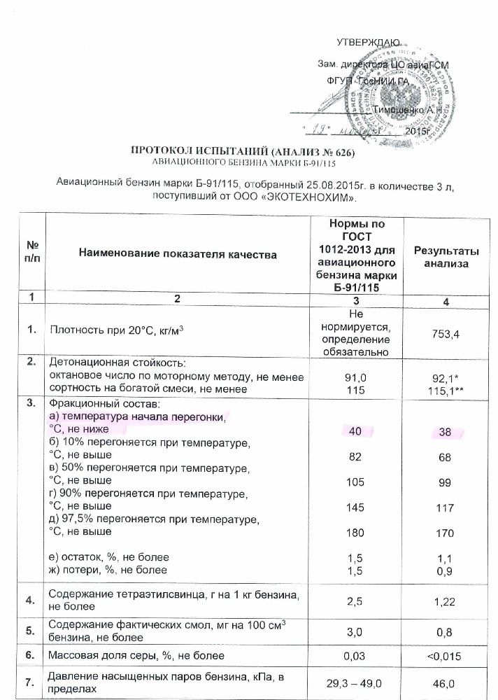

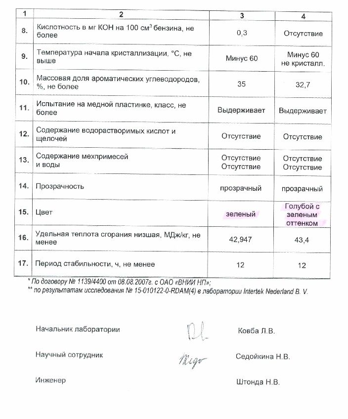

5. В настоящий момент бензин марки Б-91/115, соответствующий требованиям ГОСТа, в России НЕ ПРОИЗВОДЯТ! Ниже прикрепляю анализ лаборатории ГосНИИ ГА на пробы бензина компании AVIATOP (ЭКОТЕХНОХИМ).
В данном анализе выявлены 2 нарушения: Температура начала кипения ниже минимального на 2 градуса и цвет голубой с оттенком (по ГОСТу Б-91/115 только зеленого цвета).
Эксплуатация такого бензина опасна, особенно в жару. Не говоря о том, что почему-то производитель не смог добиться нужного цвета красителем. Это вызывает вопросы о происхождении топлива.
