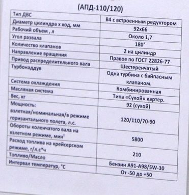

Решил до кучи поискать ГОСТ22826-77  ,что на бирке , по направлению вращения.
-Вроде как и нет такого в природе :-?
deltafregat
-Для рядного двигателя угол будет 0 или 360 соответственно.  :)
Обороты:    мин в первой степени....
Президент недавно не этот двигатель смотрел?
Он смотрел на ПД-14...Агат, по моему , его не плющит! :)

Расход топлива согласно табличке 210 г*ч\л.с ( 0.75 коэффициент)
Получается расход в крейсере 11-14 литров в час, не слишком оптимистично?
Что думаете ?
200грамм*лс/ч достаточно часто встречается в мурзилках про 4т и похоже на достоверную.
но чтобыполучить ваши 11-14л/ч надо использовать 36-45лс. сможете летать с такой нагрузкой на двигатель?
Holmgarðr
Pisman сказал(а):
Расход топлива согласно табличке 210 г*чл.с ( 0.75 коэффициент)
но чтобы получить ваши 11-14 л/ч надо использовать 36-45лс. сможете летать с такой нагрузкой на двигатель?
Так и я об этом же, очень похоже на сказку продавца-маркетолога.

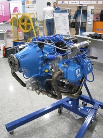

В настоящее время на стенде проходит испытание двигатель Агат_Б №4.
Хочу отметить, что ведутся работы НЕ по изготовлению единичной партии двигателей, а по освоению серийного выпуска двигателей - кто связан с производством разницу поймут.
Рабочие стенды:
