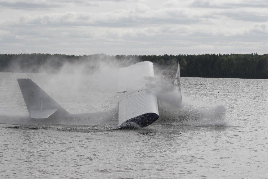

интересно как при таком раскладе летают ч-22 у которых взлет похож на выныривание подводной лодки, я не заметил что бы там мощность терялась.

да жтож такое, возьмите обычный бумажный фильтр одноразовый от автомобиля и суньте его под кран, ч-22 запуск выезд на середину реки, остановка правого двигателя, весел нет ;D, на циркуляции кое как до берега, уже почти перед ним начали пропадать отдельные режимы левого двигателя, полные фильтра и карбюраторы воды, система смазки не раздельная, моторы ротокс 582, вывод; летаете на лодке весла, якорь, спасжелет обязательно с собой ;).

как вообще устроена защита от воды в карбе на серийных гидросамолетах? наверняка что-то есть по этому поводу - или "циклон", или хитрый воздухозаборник?
