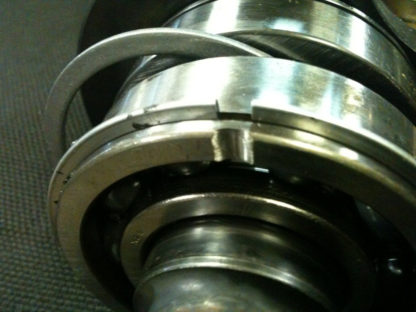

У меня на 550 ротаксе подшипники со стороны отбора мощности тоже мажутся консистентной смазкой. Изофлекс nd 52 там применяется. смазка не дешевая совсем и поэтому хотел уйти от нее и просверлится. У меня цилиндрами вниз и был случай разрушения сепаратора со стороны магдино. где смазка бензомаслнной смесью, кстати обнаружил совершенно случайно, двигатель разбиралс по другим причинам ивполне себе работал на шариках подшипника без сепаратора . Так вот после этого случая решил от изофлекса не уходить, да и проблемы с ним как я понял чаще имеют именно на снегоходах при пусках в мороз. Так что теперь считаю, что не такой уж это плохой вариант смазки. тем более для мотора цилиндрами вниз. Подшипники будут гарантировано смазаны, просто необходимо контролировать наличие этого самого изофлекса. Естественно это всего лишь мое мнение.

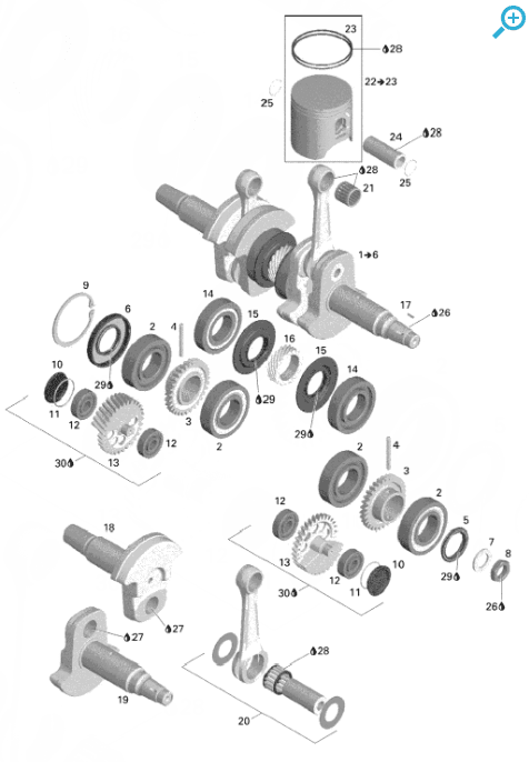

В этом двигателе обозначенные цифрой 30 детали тоже надо мазать ISOFLEX, а деталь 29 еще какой-то Petamo 5000 рублей 400 грамм, блин.

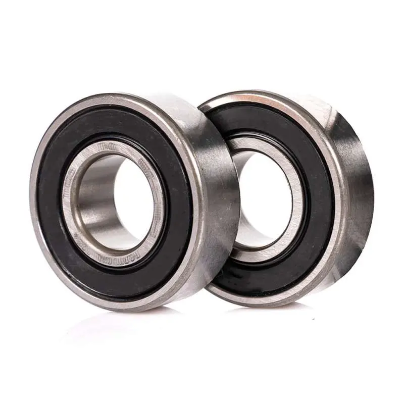

Американские товарищи тоже не хотят ее покупать потому ставят такие sealed подшипники за 900 рублей, вместо оригиналов за 6000 и пишут вроде кататься можно.

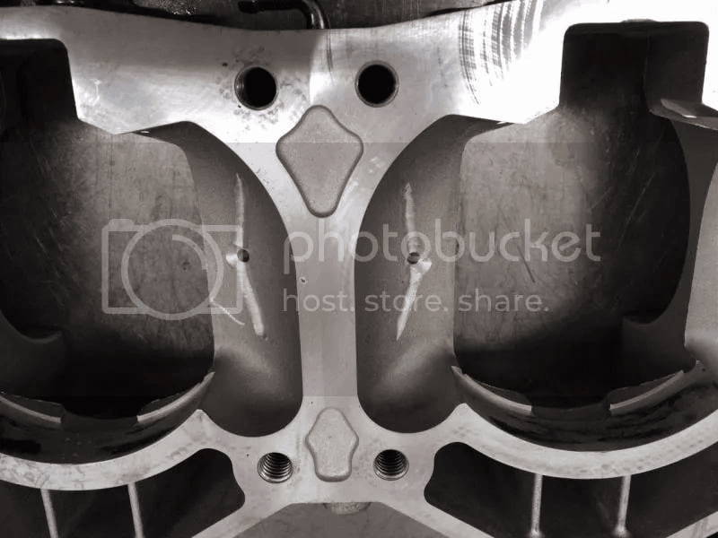

А чтобы посередине подшипники не вылетали предлагают вот сверлить отверстия я так понял во впускном коллекторе? Чтобы масло с бензином на них капало.
Тогда по идее картер перестанет быть сухим и ISOFLEX, даже если и бы был, начнет вымываться?
+ сальники вокруг подрезать советуют

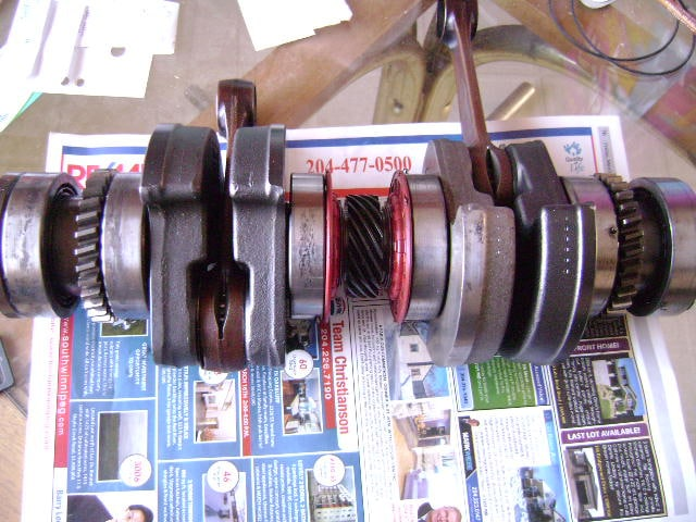

А вот нормальная фотка самого виновника торжества:
Ну 5000 за 400 грамм, это можно сказать очень дешево по сравнению с изофлексом там 50 грамм столько стоит.

Нет не в впускном коллекторе, а прямо в картере сделать канал к полости подшипника т.е по принципу смазки как на 503. или РМЗ

Подшипники, которые Вы привели в пример закрытые, и не требуют смазки весь период своей работы.
Выковыривать их, снимать сальники, промывать старую смазку, закладывать новую - этим онанизмом сейчас никто не занимается. Проще заменить.
Кстати, наверняка им можно подобрать и более именитые аналоги, поскольку очень много взаимозамещения.

На чертеже однозначно - открытый подшипник и сальник.
Нахрена менять на закрытый и его открывать? Чушь какая-то. 😳

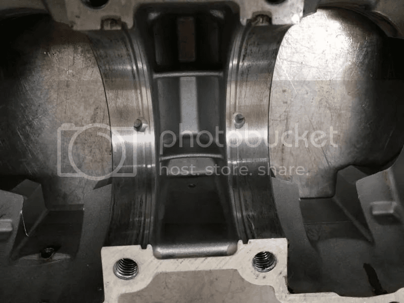

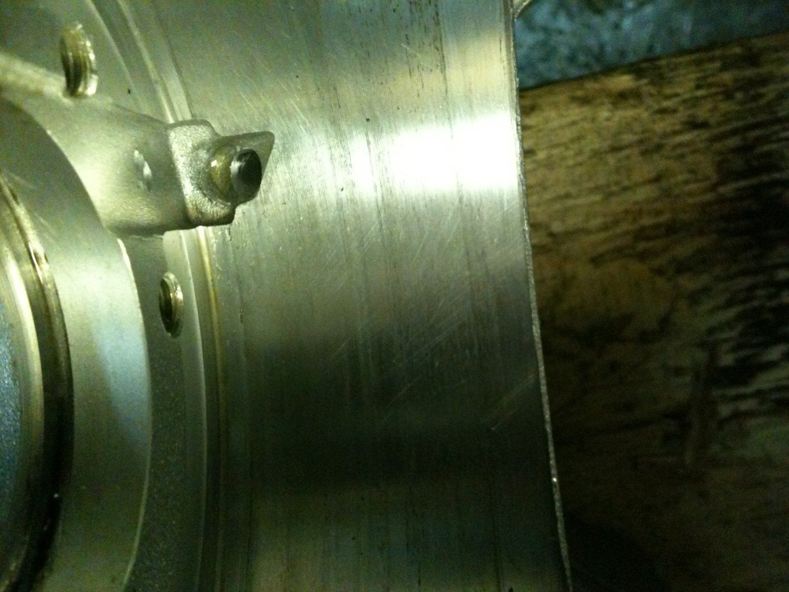

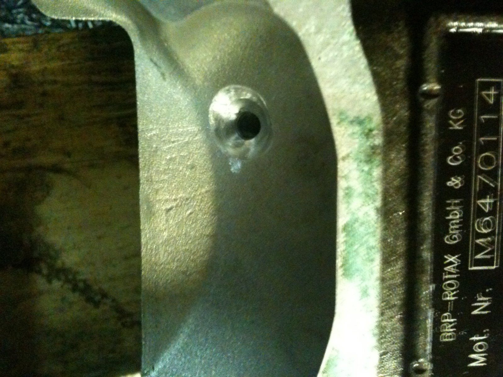

Дополню, два подшипника 14 которые стоят посередине остаются оригинальными, чтобы на них капало масло сверлится отверстие — это один mod. Парень заявлял, что он это решает проблему преждевеменного выхода из строя подшипников 14. Проехал так 5000 миль. Они там типа открытые, но с пластиковыми каретками что ли + они уже чем подшипники 2.
Второй товарищ предложил отрезать по краю 3/4 дюйма от красного сальника посередине, типа это тоже решает проблему, масло начинает попадать внутрь. При этом середина сальника остается и он также изолирован от корпуса. Пишет что 2000 миль так проехал. Это типа достижение для этого мотора, тк у многих два центральных подшипника живут 300 часов или 1500 миль).
Закрытые подшипники это на замену 4 подшиникам под номером 2.
А вообще можно открытые поставить и тупо масла туда налить?) Был сухой картер станет мокрый.
Вот чертеж, если что:

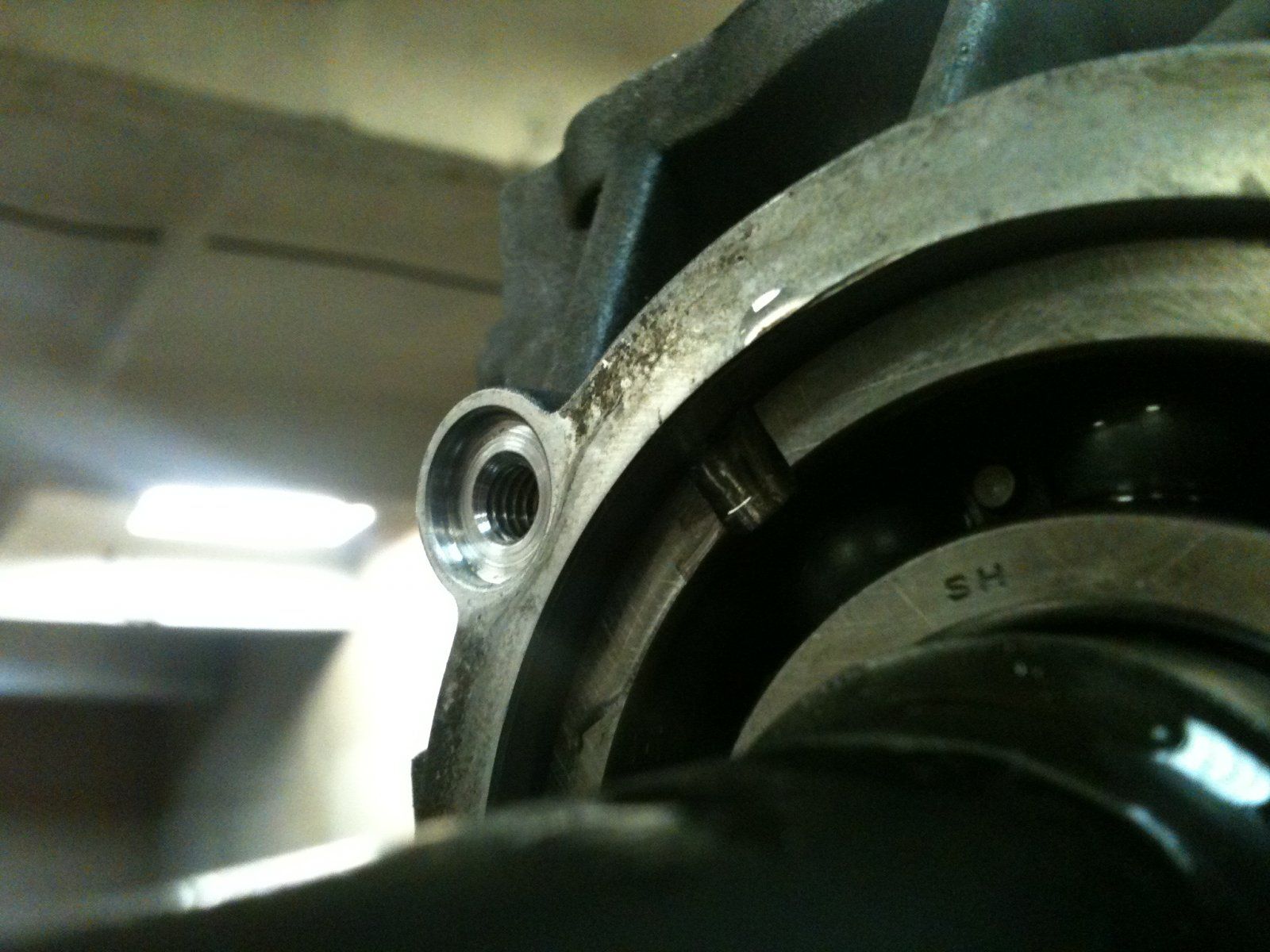

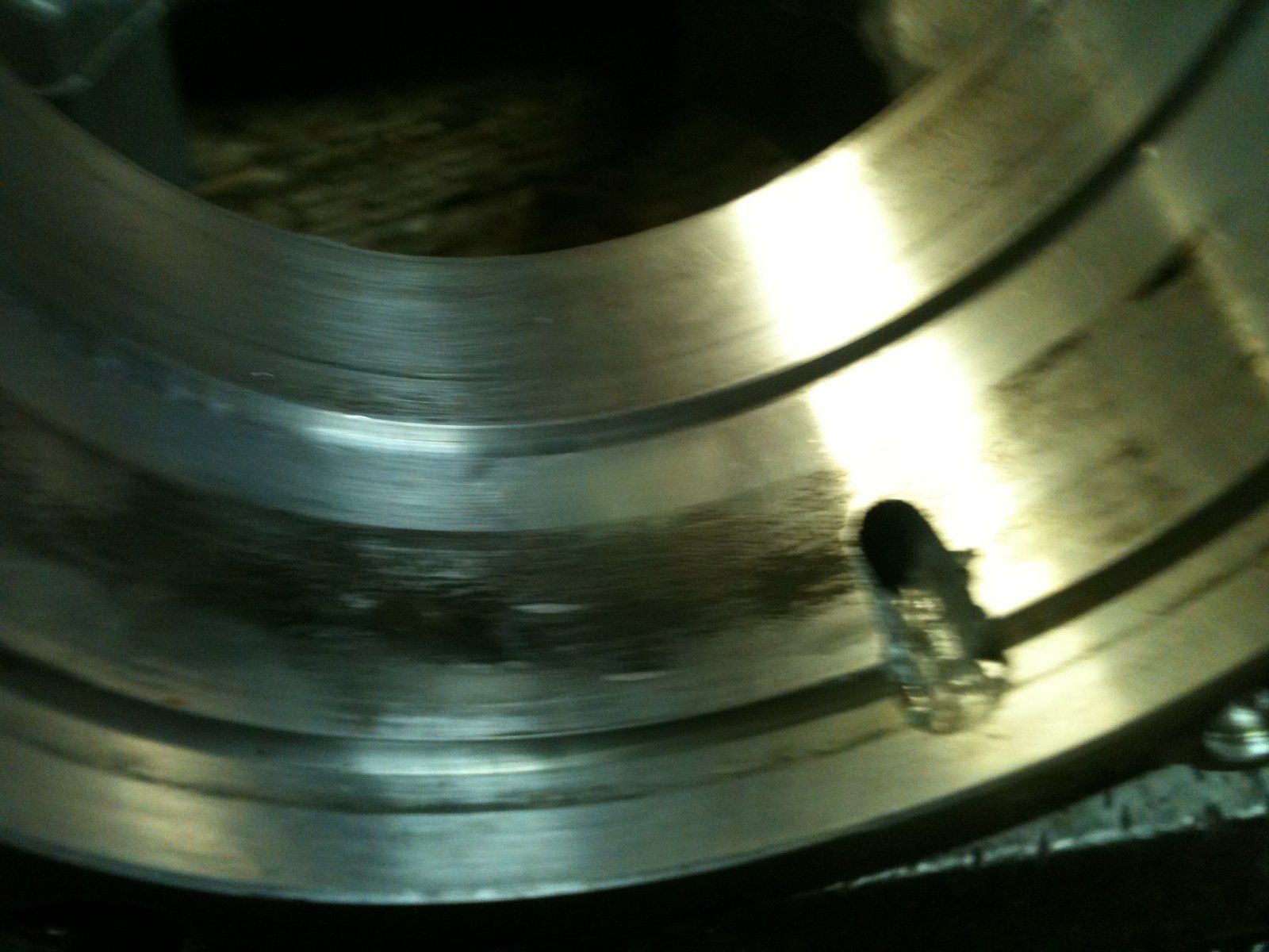

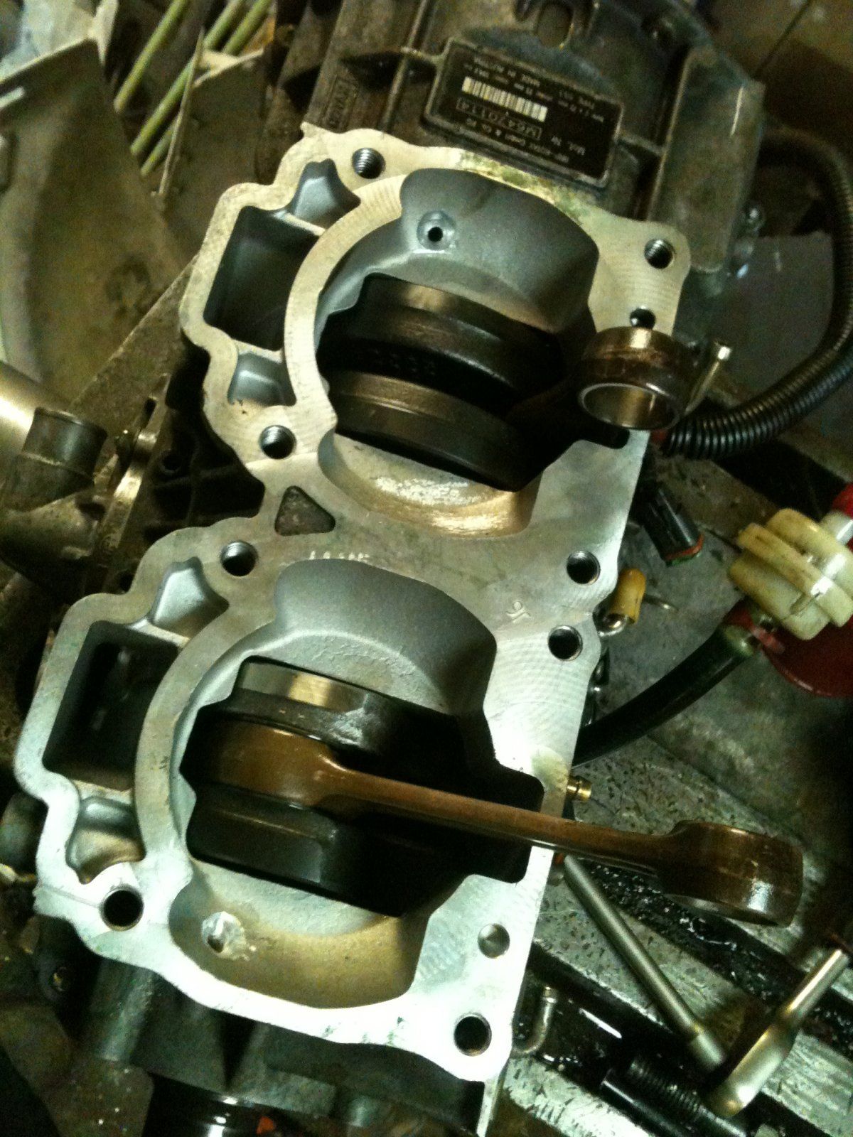

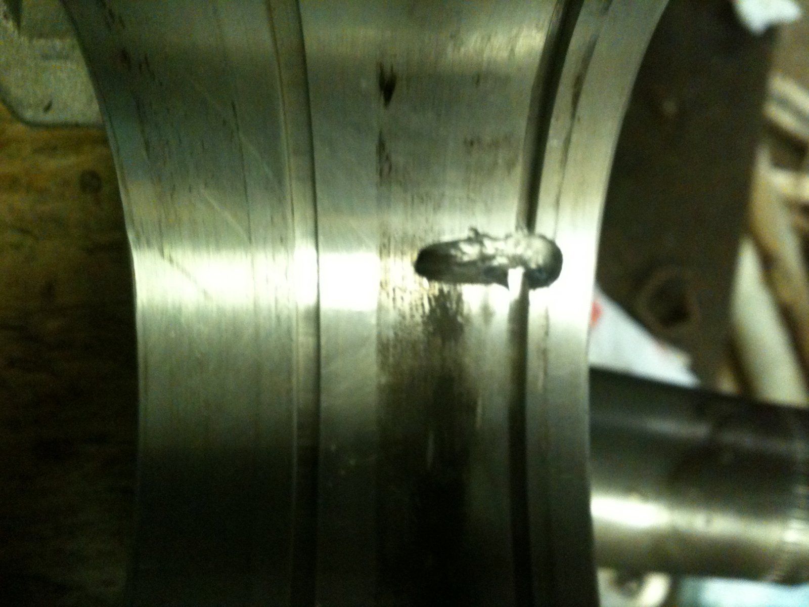

Вот нашел старые фотки, в 2015 мотор переделывал на открытую систему смазки.Со стороны магнето приливы были под сверление , а вот со стороны PTO пришлось изгаляться. Снегоход потом служил долго и счастливо пару тройку лет и был благополучно продан.В подшипнике со стороны PTO изофлекса уже не было.
Со средними подшипниками делать ничего не надо они и так прекрасно смазываются , проблема в подшипниках на концах вала ибо они там парой стоят и если первому подшипнику смазки достаточно( он в таких же условиях как и средний работает, то до дальнего смазка почти не долетает, поэтому и сверлят каналы чтоб циркуляция бензо-масло-воздушной смеси была через подшипник)
