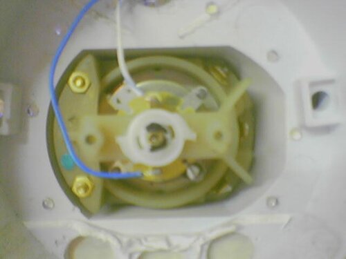

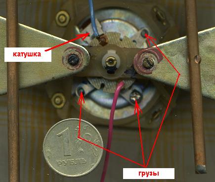

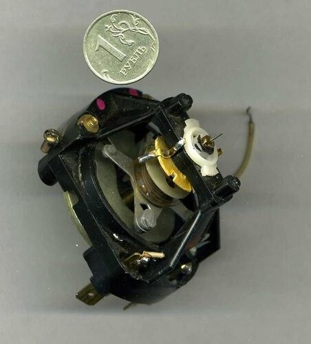

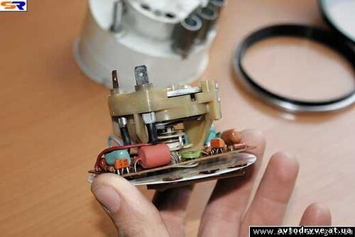

Прибор  от  ВАЗ  -  мне  не  нравится  вот  такой :
( недемпфированная  подвижная  система  с  огромными  грузами )

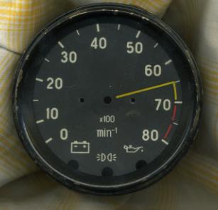

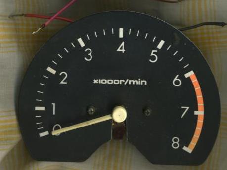

Ныне  не  дифицит  тахометры  от  битых  иномарок  (  например  приборы фирмы VDO )  -  типа  такого :
Они  как  правило  имеют  более  лёгкую  демпфированную  подвижную  систему  и  значительно  более  линейную  характеристику.

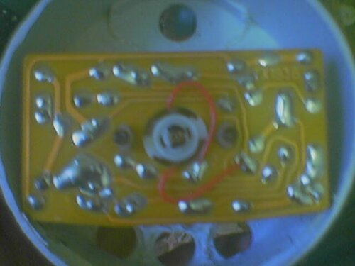

Ну  а  чтобы  заставить  указательную  головку  адекватно  работать  с  зажиганием  CDI  -  я  собирал  самодельную  плату  -  более  качественную  чем  жигулёвская...  Хотя  конечно  детали  там  применялись  старообрядские...  Можно  ныне  и  проапгрейдить.  Только  не  стремясь  убрать  запас  прочности.
Описание  самодельной  платы :
http://img-fotki.yandex.ru/get/3002/kvadrat67.18/0_2064d_9013346b_orig
http://img-fotki.yandex.ru/get/3104/kvadrat67.18/0_2064e_30fda486_orig
( зажигание  на  мотоцикле  -  в  статье  -  было  CDI  - на  базе  генератора  от  мотоцикла  Восход ).
Да  -  ну  а  гальванометр  я  вставлял  в  корпус  от  мотоциклетного  спидометра.
( с  шильдиком  от  ВАЗ обрезанным  по  кругу).
Фото  -  в  процессе  работы  -  гальванометр  в  корпус  ещё  не  установлен :
Имея  некоторые  навыки  в  радиолюбительстве  -  получить  приличный  результат  - прибор - почти  на  халяву  -  можно.
Девять лет отработал на автоВолжском автозаводе, но такого тахометра, как у Квадратова не видал ..  :-[. Для своего трёхтактного.. пардон - трёхцилиндрового Сузуки G-10 использовал тахометр от ВАЗ-2108 с высокой панелью. Его головка удачно монтируется в корпус от часов ВАЗ-2103. Корпус весьма кстати изготовлен из латуни.
  Все тахометры ВАЗ, кроме ВАЗ-2103 (2106) изготовлены не на транзисторах КТ-315, а на микросхеме 1006ВИ1. Работают стабильно. Погрешности - как у всех автомобильных приборов - процентов 10-20. Тахометр Ротакса - действительно хуже ВАЗовского, так как не требует питания 12 вольт. Поэтому в нём нет ни микросхем, ни транзисторов.

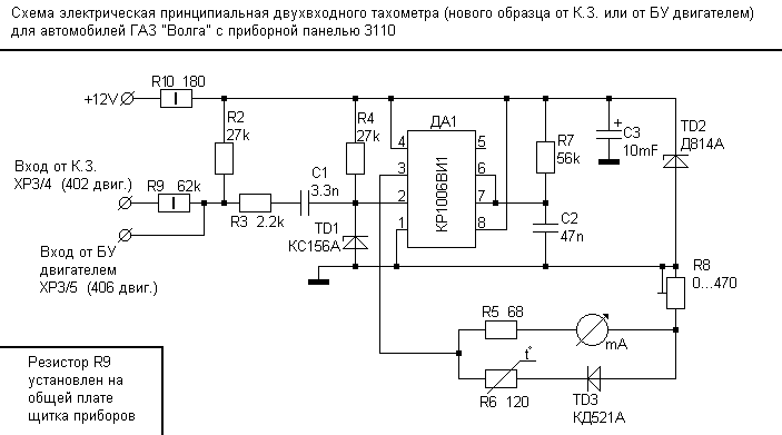

Правда  я  встречал  в  сети  ссылки  что  есть  тахометр  от  16  клапанной  инжекторной  Волги...  И  он  собран  по  продвинутой  схеме  на  микросхеме...  Какая  там  стрелочная  головка  -  не  пишут...
А  схема  есть  ( даже  2  схемы ) :
Однако  эти  волговские  приборы  -  вещ  пока  не  исследованная....
