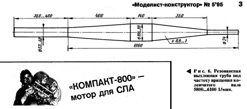

http://www.mh-aerotools.de/airfoils/javapipe_en.htm
Однако  в  рассчёт  резонаторов  не  верю.  Слишком  много  разных  факторов  нужно  учесть  -  чтобы  получить  реальную  картину  -  какой  там  будет  резонанс....
Сколько  методик  -  столько  разных  результатов.  Всё  равно  в  конечном  итоге  -  всё  делается  экспириментально  (  путём  научного  тыка  ).
Там  есть интересные  варианты  интегрированных  глушителей  ( хотя  и  чуть  иные  чем  у  нас  на  фирменном  резонаторе) :
К  сожалению  -  почти  нигде  нет  про  трубу  входящую  в  центр  резонатора...  На  моей  памяти - на  эту  тему  была  только  древняя  публикация  в журнале «Моделист-конструктор»...  Применялось  самоделами  для  изрядно  доработанного  Бурана с  водяным  охлаждением ( по  индивидуальной  трубе  на  цилиндр ).
( «Моделист-конструктор», 1996, №11 - стр . 4.
Общественное КБ: А.Жуков, А.Тимченко. 'Жук-42': транспорт для неба и земли. )
С  вот  такой  картинкой :
( для  увеличения  кликнуть )

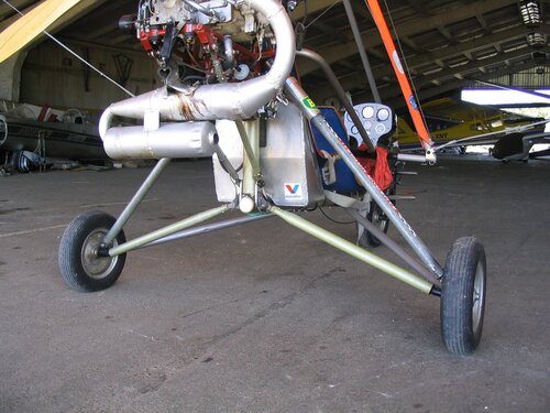

Кстати  -  ближайший  аналог  моего  самоварного  резонатора  -  видимо  этот :
«Резонатор  для  СЛА.»
От  самоделки  на  базе  мотопомпы...

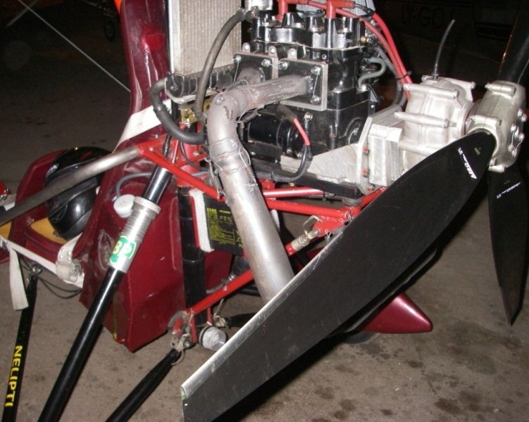

И  ещё  интересное  фото :
из  этой  подборки :
http://picasaweb.google.com/sparnai.eu/Moto?feat=directlink#
К  сожалению  не  очень  понятно  что  там  за  мотор...
Но  самодельный  резонатор  -  двоюродный  брат  -  того  что  сварил  я  🙂

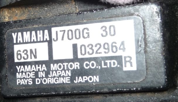

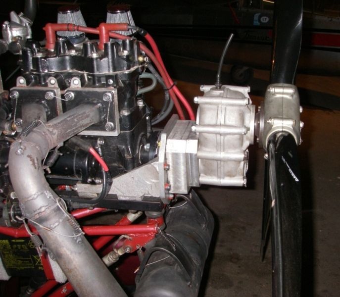

Esli neponiatno, to nado sprashivat  😉
Yamaha 700ccm

Можно не большое замечание.хотя я может быть пропустил чего т.к бегло смотрел.Вы внутренний сальник подшипника коленвала убрали для смазки т.в смесью,за ним поставили наружний,но вот беда он не в состаянии держать пульсацию мотора.Да и беда этих движков в вымовании изофлекса при коньчине или выпадении внутреннего сальника,причём внешний будет сухой и рабочий.В вашем случае я думаю будет хлебать масло из редуктора.Ну а дальше что может быть,я бы лично не решился этот движёк на самолёт ставить,очень они ненадёжные.На снегоходах 5000 км это счастье для владельца,многие до 2 не доживают.
Тема довольно интересная.Любуюсь движком,т.е. его требухой,и тоже посещают "дурные мысли".У меня в гараже лежит Я-650.на ремонте.Железьё уже всё заказал(кстать ,совсем не так уж и дорого по отношению к Бурану)
