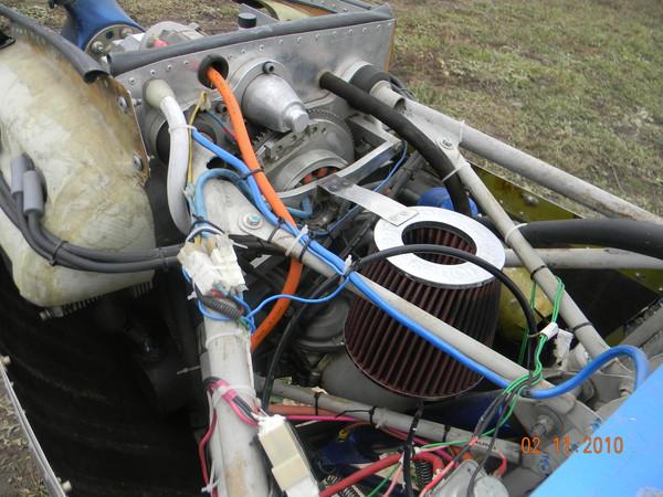

На  д-28  стоит  Жабиру  так  еще  не зимой  запуск  очень  прОблематичен  .  Только с  балончиком  эфирной  смеси.  Прогрев  до  температуры  масла  50 градусов  это  минут  10  не  меньше.Заметьте  это  еще  не  зима.  Субарик  же  без  проблем  запускается  при  0  градусов  даже  после  длительной  стоянки.Прогрев  охлаждающей  жидкости  до  90  градусов  за  5  минут.  А  если  сравнить  их  эксплуатационные  затраты  то  небо  и  земля.Очень  удивительно  что  авиационный  двигун  с  привлекательными  характеристиками  подчас  проигрывает  и  при  высоких  температурах  окружающей  среды.  Этим  летом  Д-28  при  жаре  под  30  в  наборе  выдавал  едвали  2/3  МОЩНОСТИ  ЧТО  ОБЕСПЕЧИВАЛО  НАБОР  1-1.5  М/С.   ВОТ  И  ДУМАЙТЕ.
Чего тут думать-то? При такой подаче воздуха в карбюратор и 1,5 м/с неплохой показатель. ;D
@ so@rer
...такая подача воздуха в карбюратор(как на картинке) ;D
...это:
1-отлично?;
2-хорошо?;
3-удовлетворительно?;
4-плохо?;
5-ужасно?;
6-неприемлемо?
