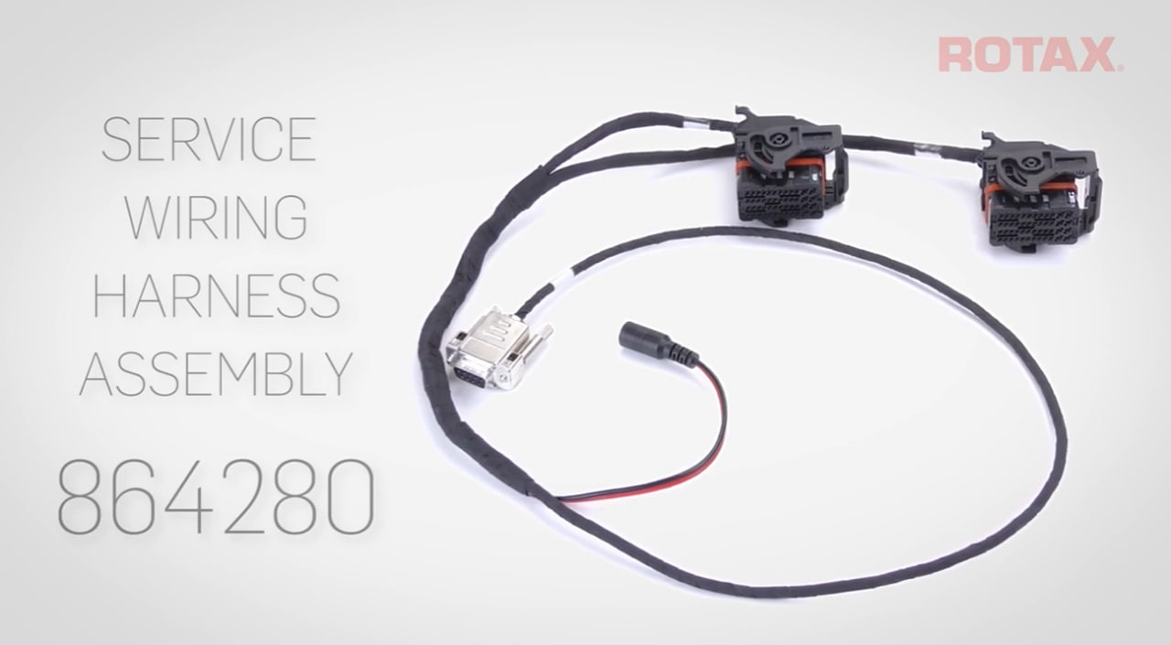

Но мы не смогли найти пока кабель для этого мотора и как сделать диагностику. Если кто-то знает - подскажите, пожалуйста. Пока ищем.

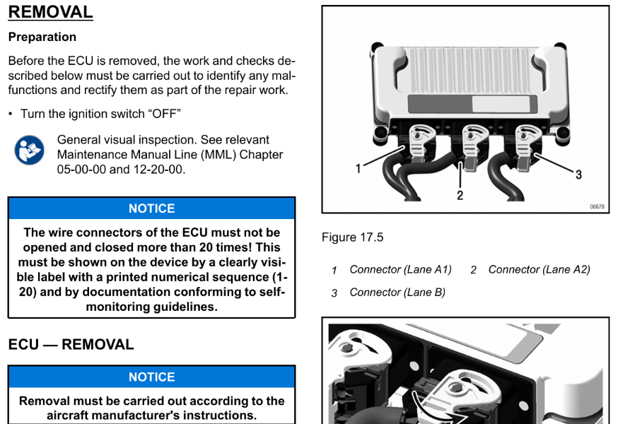

Вот ему задали вопрос про ограничение из мануала
20 раз циклов соединения - это гарантированное количество, при котором обеспечивается 100% надежность по бумагам проведенных ранее испытаний для сертификации. При превышении этого числа производитель умывает руки, снимает с себя ответственность. Как там обстоят дела на самом деле, понять трудно, так как контактов я не видел. На качественных автомобильных разъемах проводки к ECU, контакты не просто согнуты в короб, а имеют двухслойную конструкцию с разделением самих контактов на четыре части. Повышенного переходного сопротивления на ECU в автомобилях на моей памяти ни разу не было, подгоревших контактов я там не встречал. А вот в блоках ABS разрушение пайки и обжима контактов на плате от вибрации - это обычное дело, от которого страдают почти все автомобили западных марок. Также подгоревшие контакты часто встречаются в блоках предохранителей.
Я хочу заметить, что у Вас там на катушках автомобильные клеммы фастон 6.3мм, для которых даже автопроизводители указывают максимальное количество циклов соединения - 30. Разъемы датчиков такие же проблемные.
При превышении надо менять гнезда в проводке, они изнашиваются быстрее. Поэтому при диагностике такого двигателя было бы правильно запастись переходниками папа-мама, чтобы сократить износ проводки.
Вообще, разъемы с таким низким количеством цилов соединения - это очередная откровенная халтура в авиации. Для круглых советских разъемов, которые разрабатывали в середине прошлого века на основе западных, допустимаое количество циклов равно 500.

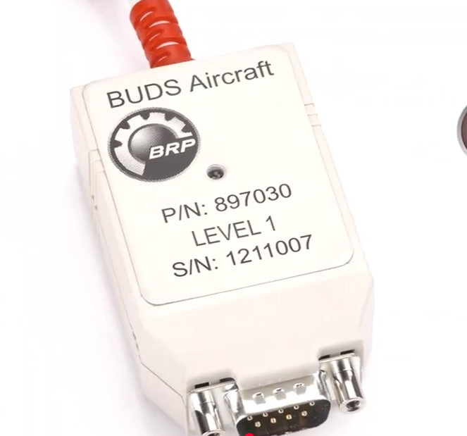

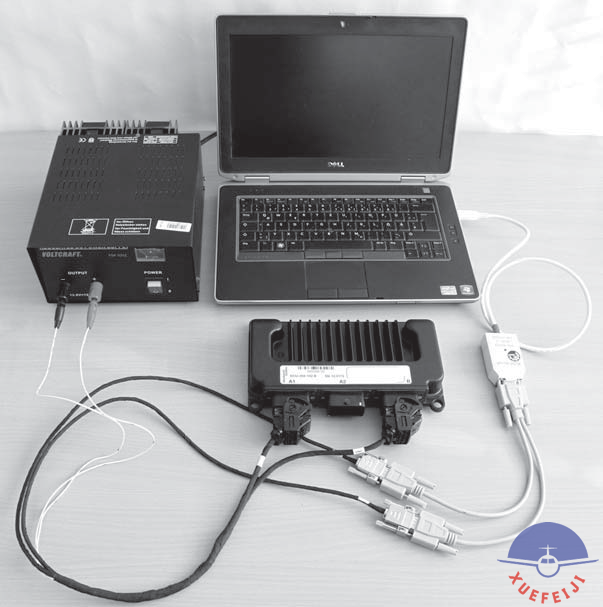

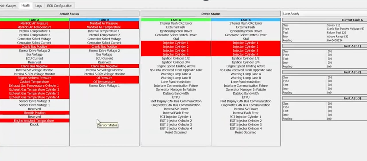

Я пока изучил вопрос, как диагностика проходит. Вот есть хорошее видео, где все показано

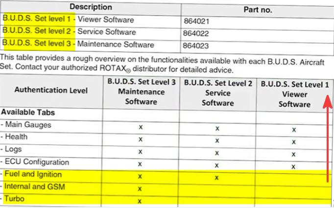

Нужно конвертер серийный в УСБ, нужен шлейф и нужнапрограмма что скачивается с сайта Ротакса любому желающему
Доступ к тем или иным функциям определяется уровнями от 1 до 3
как приобретаются те или иные уровни неясно. вроде треям просто разными программа

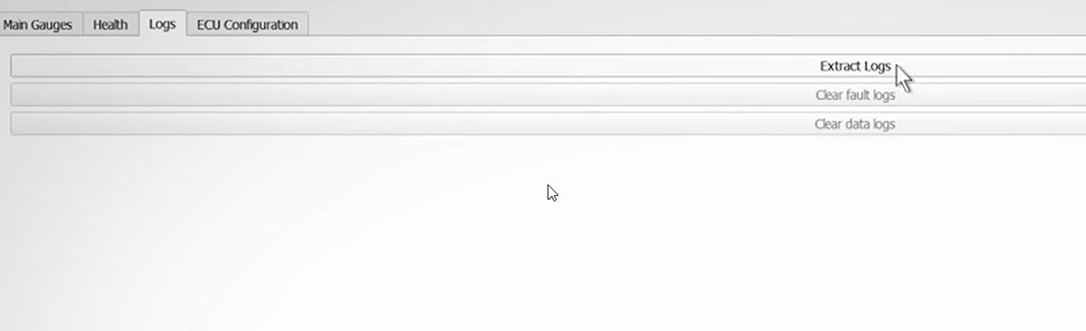

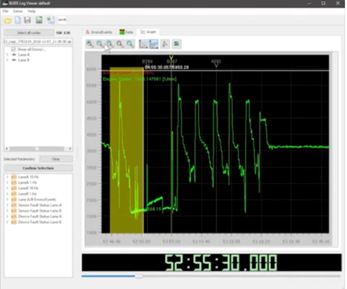

Первого уровня нам достаточно - в этом режиме доступно скачивание логов.

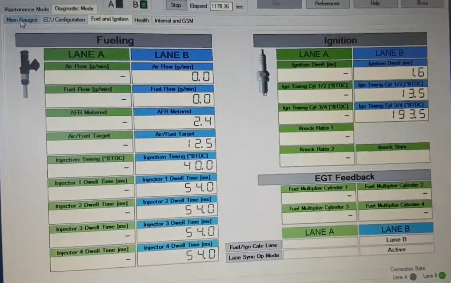

Повышение уровня до 2 и 3 нам открывает доступ к "6 Fuel and Ignition The Fuel and Ignition Tab provides detailed information about the engines fueling and ignition", но что там именно не сказано.
В видео показано само приложение и оно меняется в зависимости от уровня (или от ее версии)- количество табов изменяется.
Есть визуализатор логов - вот его скрин. И я думаю, что на втором и третьем уровне просто включается встроенный визуализатор логов (в доке про это сказано что show).

Программа не стоит денег никаких. Ломать ничего не требуется. Стоит денег провод только. Можно ли его изготовить я не знаю.
Сейчас задача провести диагностику сервисным средством (проводом этим). И на основе этой информации принимать решения.
С проводом этим непросто - их по сути и нет в России или мало.
