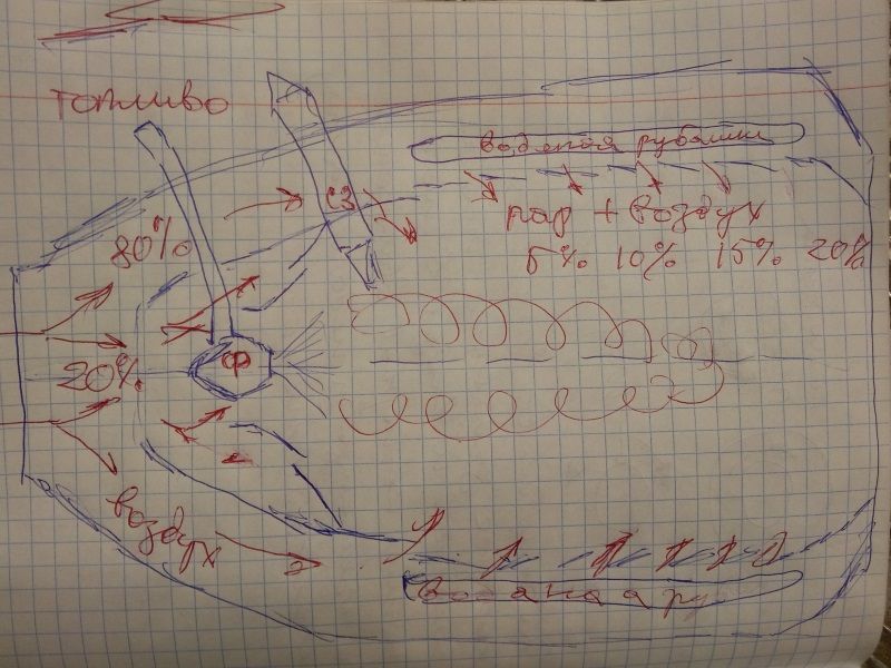

Поэтому выходы с компрессора будут сходится в камеру, выполняющую роль ресивера, в которую также будет входить труба обходящая компрессор с клапаном внутри, сбрасывающим избыток давления А выход из ресивера пойдёт одной трубой в КС, также через промежуточную камеру разветвитель.
Конструкция камеры сгорания будет обычной трубчатой. как в старых ГТД, с тем отличием, что в конце её, в воздух будет подмешиваться вода. Других принципиальных отличий не будет. Как будут влиять неизбежные пульсации давления на работу КС я не знаю, может придётся принимать ещё какие-нибудь меры.
[tt]Кроме импульсного характера входного и выходного потока КС (ОКС, предложите другое сокращение, если сочтёте нужным)  должна иметь и другие принципиальные отличия от КС ГТД. КСГТД  преобразует тепловую энергию, выделяющуюся при сгорании, в кинетическую  энергию газов. Турбина это устройство для преобразования кинетической энергии газов в механическую форму. Но турбина имеет не высокий КПД  по сравнению с объёмными расширителями и именно этот недостаток вы и хотите устранить не введя новых ( поправьте меня, если я вас неправильно истолковал). ОКС должен преобразовывать тепловую  энергию сгорания в потенциальную энергию газов. Только в этом случае расширитель, выполнив свою естественную функцию, позволит получить высокий КПД всего устройства. Потенциальная энергия это давление и температура.
Устройство, которое вы предлагаете,  очень слабо похоже на то, что надо.[/tt]
PavelZ писал(а) в ответе № 18
И не пойму, чем не понравилось то, что жаровая труба будет охлаждаться? Она ведь в КС ГТД охлаждается воздухом, а тут немного вклад в процесс внесёт вода. Знаю, что с этим усердствовать нельзя, чтоб не было нагара. Поэтому придётся сделать десяток вариантов, если не больше, чтоб добиться приемлемого результата.
[tt] Мне кажется не правильным копировать какие-то детали с устройства, которое предназначено для решения совсем других задач. Я считаю задачу охлаждения второстепенной по отношению к главной проблеме генерации газа повышенного давления. Другое сокращённое название для ОКС – ГГ(генератор газа). И я сторонник того, чтобы сначала посчитать, а уж потом изготавливать. Это позволяет  экономить время и деньги. Да и качество разработки повышает. [/tt]
Генератором газа считается КС в комплексе с тубокомпрессором, как я понимаю. Копировать полностью КС ГТД конечно не надо.

В отличии от электричества, газ обладает большой инерцией, поэтому конечно процесс компенсации колебаний будет протекать иначе, чем в выпрямителе блока питания. Будем считать, что к конденсатору (ресивер) прибавляется индуктивность, в роли которой выступают подводящие трубки и сопротивление входного диффузора КС.
По сути также будет работать и аналогичная камера на выходе с КС, которую я для разнообразия назвал тройником-компенсатором, она будет компенсировать колебания нагрузки.
В итоге работа КС РЛМ будет сопоставима с КС ГТД, также будет преобразование химической в кинетическую энергию движения парогазовой смеси. Но диапазон скоростей будет более широким, что конечно же вызывает дополнительные трудности обеспечения топливной эффективности.
Как вариант, продумывал возможность обойтись без ресиверов и поставить управляемую форсунку, которая будет впрыскивать топливо синхронно с работой компрессора и расширителя. В данном случае инерция газов будет всё равно сказываться, какими короткими не будут трубки. Потом процесс парообразования будет всё равно непрерывным из-за тепловой инерции материалов ЖТ и подводящих воду трубок.
В данном случае фазу работы расширителя надо будет сдвинуть на задержку в тракте, от компрессора, с компенсацией по скорости вращения. За счёт управляемой форсунки можно отказаться от управления подводом топлива через управляемый клапан и количество топлива дозировать скважностью управляющих форсункой импульсов. И конечно свеча зажигания должна будет работать постоянно. синхронно с форсункой.
По сути стоит проработать два основных варианта. Первый, компактный с импульсной работой КС, в нём достаточно одного компрессора и расширителя, связанных механически. Без ресиверов, только простые тройники и обходной клапан на компрессоре, для регулировки давления.
Второй вариант с более крупным компрессором с ресивером на входе в КС и двумя или даже тремя расширителями. Причем как и компрессор лучше будет снабдить отдельными парой моторов, так и каждый расширитель будет работать со своей парой мотор-генераторов. Производительность компрессора можно будет регулировать как его скоростью вращения. так и скважностью, в небольших пределах. Расширители же, в данном варианте, будут работать в противофазах, компенсируя пульсацию нагрузки на КС.
Первый кажется проще в реализации, но топливной эффективности добиться в импульсном режиме сложнее. Второй вариант лучше для мощных энергоустановок и двигателей, так как позволит получить более равномерный выход электрической или механической энергии.
