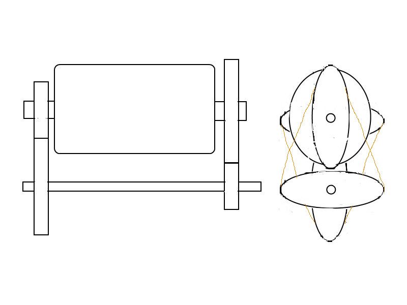

И ещё вопрос, по рлд с механической синхронизацией.
Было в теме о элипсоидных шестернях и зубчатых ремнях.
Хотелось бы вернуться к вопросу, чем плох (хорош) такой синронизатор?
На рисунке вверху цилиндр РЛД, а внизу вал отбора мощности.
Желтым это у вас ремни (или цепи) изображены? Насколько я понимаю можно без них обойтись, напрямую зацепив шестерни. Главная проблема таких передач в том, что на знакопеременных нагрузках они стучат и быстро выходят из строя...
Alex_520
Сменил аватарку - ушёл в малую авиацию
Наверное именно поэтому и нарисованы зубчатые ремни, которые хотят использовать и в качестве демпфера при таких нагружениях.

По механическому синхронизатору -- всё верно, зубчатые ремни значительно снижают нагрузку на зубья шестерён, а главное исключают соскакивание, если бы шестерни взаимодействовали напрямик. По моему, такой ввариант синхронизатора менее материалоёмок, чем другие, имеет значительно иеньшие потери на трение, а также достаточно прост в реализации.
В предложенной мной схеме, в отличии от обсуждаемой в теме, используются две пары шестерён, каждая приводимая (приводящая) своей лопастью ротора.
Механическая синхронизация позволяет получать механическую мощность минуя двойное преобразование генератором и электродвигателем, в отличии от электронной, что актуально для летательных аппаратов, не использующих гибридных схем (если конечно это не мотопланер с солнечными батереями). Так же в данном случае вполне обоснованно применение РЛДВС, с учётом более низкого ресурса узлов при высокой температуре и токсичности.
При отсутствии механической синхронизации, в лопасти необходимо встраивать демпферы, на случай догона одной лопастью другой, что возможно при сбое электронной синхронизации.

на счет применения некруглых колес с периодически изменяемым передаточным отношением
Сложность проектирования и изготовления это одно (я даже не знаю, есть ли средства их автоматического проектирования). Просто, интуитивно считаю, что такая схема может решить вопрос механической синхронизации наиболее полно.
В современных электростанциях делают две турбины, одна на газ, а другая на пар, что позволяет добиться высокого КПД. Почему бы не смешать пар с газом и подать вместе на расширитель? Главное потом решить вопрос с разделением. С водяным паром то всё просто, а вот с аммиаком  :( не прокатит...
Картинки с мультиками будут, куда же без этого  ;)
D
DVSZ
Сложность проектирования и изготовления это одно ....
Ф.Л. Литвин "НЕКРУГЛЫЕ ЗУБЧАТЫЕ КОЛЕСА конструирование, теория зацепления и производство"
           Я не знаю какой будет механическая характеристика вашей конструкции но в любом случае при использовании колес с периодически изменяемым передаточным отношением Вы обязательно будете иметь и периодически изменяемую силу на зубьях, что уже крайне нежелательно, но более того, крутящий момент на валах шестерен будет знакопеременным, что в свою очередь вызывает "перещелкивание" зубьев колес. Все это справедливо как для внешнего так и для внутреннего зубчатого зацепления и делает их непригодными в данном применении.
          А что касается ремней или цепей то они будут работать в режиме "гармони" что приведет к рассогласованию работы исполнительных органов (лопастей), резонанс системы ее низкий КПД и ресурс.
          Я бы искал другую схему привода. Или, скажем, использовал бы внутреннее зацепление из некруглых колес, но вместо зубьев попробовал бы использовать магниты. Получилось бы некое электромагнитное бесконтактное зацепление с периодически изменяемым передаточным отношением. У вас ведь все равно электрогенератор. Но это в том случае если позволит нагрузка...
