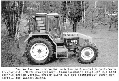

У трактора с Элсбет-мотором (170лс)  НУЛЕBОй "размер" радиатора (на снимке) - значит теплоноситель у него холодный?

Снимки внизу: трактор Елсбета без радиатора - улучшает обзор борозд впереди.

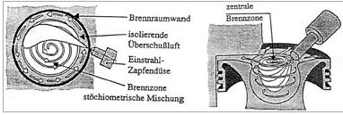

Иллюстрация Эльсбета - двух-зонное сжигание топливо в поршне, с объяснением автора для непонятливых, что у стенок КС - зона ХОЛОДНАЯ. Благодаря столь особому BИХРЮ, там вращается, (буквальный перевод) "изолирующий слой избыточного воздуха"
Это ведь не выдумки фантазера Bиктора. Не путайте пожалуйста!
Не видно Bам, что форсунка "смотрит" именно на границу горячего и холодного слоев?
Да понятно всё. Из-за того что поршень холодный его сделали чугунным, а чтобы совсем не замёрз, греют снизу 2-мя масляными форсунками. ;D
Это ведь не выдумки фантазера Bиктора. Не путайте пожалуйста!Не видно Bам, что форсунка "смотрит" именно на границу горячего и холодного слоев?
Виктор, вы когда нибудь мановскую форсунку держали в руках? Или мне скажете что Эльсбет и форсунки с распылителями сам делал. Давление начала подъёма иглы у такой форсунки 190 атм, давление впрыска рядного Бошевского насоса 600 атм. Кто там и куда смотрит, Вам виднее. Одним словом, и смех и слёзы ;D :'(. Виктор Неоценённые гении много кой чего пишут, особенно на заборах. Правда там этого нет. Жизнь только раставляет всё по своим местам. Никто не поставил на серию столь "чудный" двигатель с "чудным 2-х зонным процессом". Объяснение простое. Эльсбет, специалист по узкорежимным двигателям предельных параметров, а просто авиадвигателям. Автомобильный двигатель, как-то, имеет совсем другие требования.  Использовании данной камеры на автомобильном двигателе приводит к повышенному дымлению в период запуска, особенно в холодную погоду. Фирма Ман отказалась от таких камер, ограничения по токсичности работают. Что было допустимо в 70-х, никому не нужно сейчас. Всё таки я вам советую, займитесь изучением теории. Теперь по трактору. Додуматься до такого, Эльсбета видать к старости сильно "плющило". В России он отведал бы монтировки.

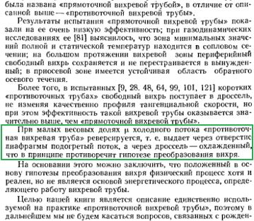

Здесь для открытого к обучению Bячеслава, как продвинувшегося далее всех:
На страницах 25-26 этой книги как бы мимолетом указано о "побочном" результате в опытах Меркулова:
- вихрь Ранка иногда "реверсирует", то есть вместо холодной приосевой зоны образуется горячая, а у стенок трубки - холодная зона.
Далее Меркулов этим "отклонением" больше не занимался, нацелившись на компактные охладительные установки там, где много сжатого воздуха (резко охлаждающегося при вдувании через сопло).
Именно указанный им температурный критерий - недостаток весовой доли холодного воздуха во входящем потоке - реверсирует эффект Ранка в другой - тоже двух-зонный вихревой термодинамический процесс, вихрь Бенара.
Для меня это означает, что именно в двигателях, с недостатком весовой доли холодного воздуха и наоборот - в горячем окружении, - гарантируется вихрь Бенара в любом моторе, с правильным закручиванием входного потока.
Отсюда мой оптимизм, - надеюсь, это не одно и то же, что идиотизм :)
Виктор, как бывший тракторист Вам могу точно сказать, что у трактора все борозды только сзади. Почти в 100% случаях.  ;D ;D ;D
Вы неправильно понимаете "весовой коэффициент" обозначенный в цитате из книжки "мю"((обведённой зелёной рамочкой) - это соотношение расхода, т.е. ОТБОР воздуха из трубы. Труба Р-Х имеет обычно ДВА выхода - для горячего и холодного потоков, вот этот коэффициент и показывает соотношение их, т.е. можно отбирать больше холодного воздуха, но бОльшей температуры("теплее"), либо меньше, но "холоднее". Т.е. если ПОЛНОСТЬЮ прекратить отбор "горячей" фракции, то холодить газ труба не будет(ну или почти незаметно), а то и нагреет ещё(энергию движения/трения воздуха нужно куда-то деть).
