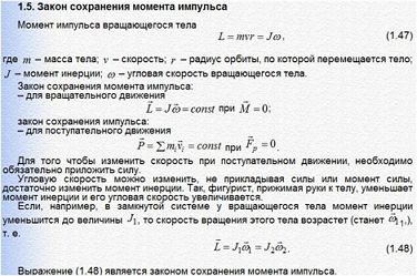

Сам уважаемый АГК "грамотно" сослался не только на холодец, но и на вихрь в камере МАНа. Если пропустли то перечитайте. Кроме вязкости возрастает еще и плотность (удельная масса). Не слышали про момент инерции? Во второй раз вам говорю, вихрь сжатого воздуха замедляется не быстрее несжатого.
Говорите сколько хотите, но это не научно.  ;D

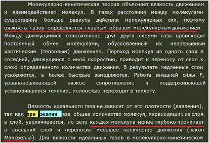

Лично я тоже не собираюсь объяснять (особенно вам), почему вязкость газов от давления почти не зависит, это факт физической науки, открытый в позапрошлом веке. Для того, чтобы понять какой вихрь будет существовать дольше, нужно иметь подготовку в том числе и по матфизике, или хотя бы почитайте википедию.

Есть чем подтвердить ?
В отличие от наших уважаемых коллег, мне не в лом...
Википедия...
В кинетической теории газов коэффициент внутреннего трения вычисляется по формуле
где  — средняя скорость теплового движения молекул,  [ch8722] средняя длина свободного пробега. Из этого выражения в частности следует, что вязкость не очень разреженных газов практически не зависит от давления, поскольку плотность  прямо пропорциональна давлению, а  — обратно пропорциональна. Такой же вывод следует и для других кинетических коэффициентов для газов, например, для коэффициента теплопроводности. Однако этот вывод справедлив только до тех пор, пока разрежение газа не становится столь малым, что отношение длины свободного пробега к линейным размерам сосуда (число Кнудсена) не становится по порядку величины равным единице; в частности, это имеет место в сосудах Дьюара (термосах).
Конец цитаты,  ;)

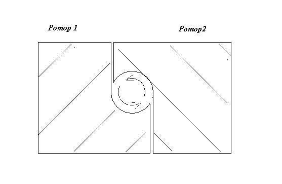

Между сходящимися квадратными поршнями организовать вихрь можно, например...  располагая вихрь как в радиальном и осевом направлении. Вопрос в другом, как поджигать ...

Как я понял вы считаете, что в ссылке на вики закон неизменности вязкости действует только на разряженные газы. Это не так, а наоборот, он перестает действовать на разряженных газах. Поскольку АГК ни с кем своими нудными знаниями прошлого века делиться не хочет, то и я решил дать выдержку из Вики, пусть сам и разбирается, где он наврал.

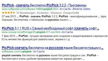

А чтоб избегать пустоты многословия советую "графический цитатник" PicPick - легкий в освоении "граббер" с экрана на Вашем компе... (есть бесплатный в сети) - для изложения серьезных аргументов.
