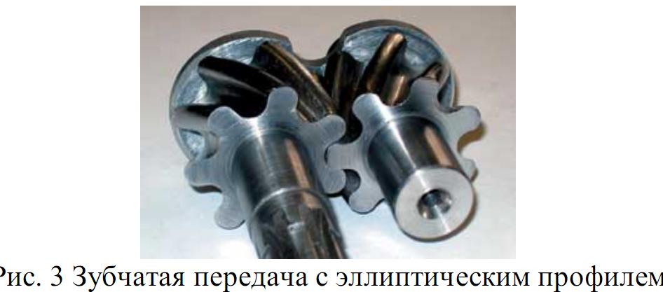

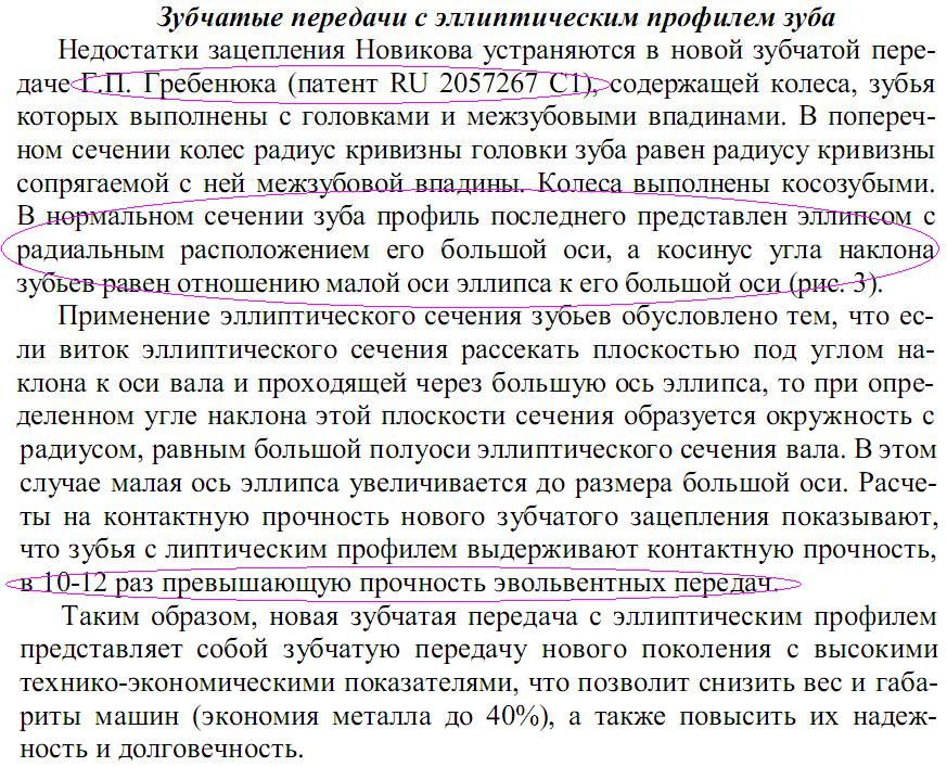

Именно так......все эти двигатели имели зубчатое зацепление, давали при этом довольно неплохие показатели. Но все они выходили из строя как раз из-за этого самого зацепления...
Проблема особенно в контактных напряжениях - независимая от ширины зубчатого колеса...И все эти двигатели имели зубчатое зацепление, давали при этом довольно неплохие показатели. Но все они выходили из строя как раз из-за этого самого зацепления.
