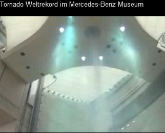

Не хочу казаться упрямцем:  нашел момент в видео, когда очень высоко и на удалении от хобота направленные лучи светильников подсвечивают некоторое, ближайшее к светильникам, количество дыма.
Происхождение этого "выпяченного светильниками дыма" пока не могу объяснить - разве что неидеальностью такой противопожарной модели торнадо?
- может быть это издержки замкнутого пространства в системе?
- ведь в природе торнадо - на свободе, ограниченной только тучами сконденсированной влаги сверху и поверхностью земли снизу...
То, что попадает в поле зрения снаружи хобота, - не внутреннее содержание хобота! Оно не отражает и направления спирали внутри хобота...
Нашел и другой момент времени, после 1:45, когда явно видно, как дым поднимается снизу вверх, независимо от хобота [крайний снимок]
Этот пункт дискуссии, видимо,  принципиально важен для РЛД, - будет ли смесь гореть внутри хобота внутрикамерного вихря, - - - где она концентрирована,
- или снаружи хобота, где концентрация горючей смеси многократно меньше и горение маловероятно?
Будет ли кумулирующий эффект простого закручивания воздуха меж лопастями достаточен для образования хобота?
Лучше ли в РЛД кумулирующий эффект у трехстороннего закручивания вихря, как это сделано в упомянутом музее (где дюзы нанесены на три широкие колонны), или достаточно простого диаметрально противоточного тангенциального подвода вращательной энергии заряду смеси в РЛД?
Вот в чем вопрос:  быть хоботу торнадо в РЛД или не быть?  :)

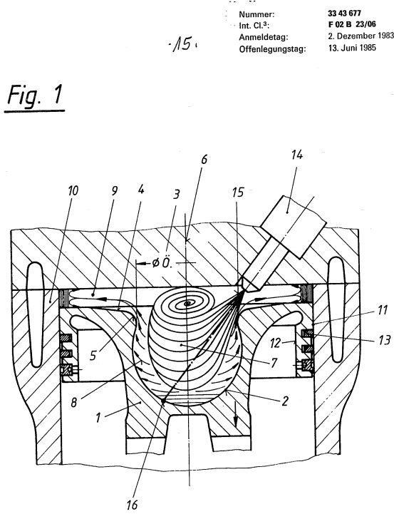

Нам ведь желательно суметь повторить в РЛД двух-зонный вихрь Бенара, который в дизеле Эльсбета дал феноменальные результаты... (с процессом горения во внутренней зоне вихря, не касаясь стенок/лопастей; да и распыливаемое вихрем топливо не касалось стенок, уже доказано!)
Поэтому я склоняюсь к тому, что силы кориолиса на такте впуска лучше не предусматривать  :)
Но они могут очень даже помочь подкрутить внешнюю часть вихря Бенара, - при такте сжатия!
Если по примеру Эльсбета сделать "горшок ВМТ" меньшего объема, не где-нибудь, а на середине лопасти - с входами в "горшок" как от оси вращения, так и от периферии камеры.
Тогда кориолисова сила будет радиальные потоки закручивать как противоположные входные тангенты в "горшок" - в противоположные стороны - создавая пару подкручивающих сил краев заряда в "горшке".
Значит на расположение тангенциальных входов в "горшок ВМТ" окажет влияние направление вращения камер...

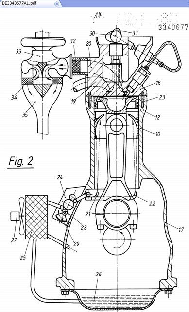

В предстоящее воскресение мне надо съездить в музей Эльсбета, туда по договоренности прийдет специальный гид.
Я возьму с собой цифровой фотоаппарат и... штангенциркуль :)
Кто посоветует, на что обратить там особо пристальное внимание?
Я, разумеется, буду искать подробности в деталях, влияющих на создание в моторе Эльсбета вихря Бенарда...
Какие вопросы задать гиду?
Думаю следует разобраться прежде всего со схемой подачи и циркуляции воздуха в системе вентиляции.
Неплохо бы измерить время входа воздуха в атриуме от спокойного состояния в режим Бенара.
Желательно узнать подробности по производительности и давлениям форсунок и вытяжного вентилятора. Думаю все эти данные есть в технической документации на систему. Возможно вас допустят до ее прочтения. Если есть возможность было бы неплохо представить какие-нибудь рекомендации... или даже просто написать письмо от самого себя, с уважением, восторгами и объяснением зачем это вам и насколько это важно для науки...
В процессе входа в режим Бенара (думаю это будет занимать от 3 до 10 минут) понаблюдать (а лучше записать на видео) как будет формироваться и перемещаться по полу центральная воронка. При установившемся режиме вихря то же самое по перемещению воронки.
В установившемся режиме следует поисследовать как именно устроен вихрь (в какую сторону вращаются слои и куда они смещаются вверх-вниз). Для этого можно походить с перышком или ниточкой по полу меняя высоту расположения, а атакже попускать дым в разных местах пола. Наверняка проявятся карманы и дополнительные вихри.
Если разрешат, то неплохо попускать дым с разных балконов на разной высоте и заснять на видео его перемещения в пространстве.
И очень важно заранее составить план проведения экспериментов. Сэкономит много времени.

Думаю следует разобраться прежде всего со схемой подачи и циркуляции воздуха в системе вентиляции. Неплохо бы измерить время входа воздуха в атриуме от спокойного состояния в режим Бенара.
Вы правы, Геннадий!   Надо бы при случае свериться с представлениями Букреева о расходах и путях циркуляции воздуха, - в случае, если мне когда-нибудь удастся попасть в музей Мерседеса во время очередного теста...
Время же раскрутки дюзами 28-ми тонн спокойного воздуха в атриуме уже измерялось, - оно лежит между 5 минут и 7 минут.

информация представляет дополнительный интерес в сочетании с данными по количеству энергии, "закачиваемой" в вихрь форсунками.
Tут есть единогласие у Эльсбета и Букреева - наддувный воздух ЗАКРУЧИВАЕТСЯ весьма энергично. Более того, гнутый впускной канал мотора Эльсбета - сам по себе свивает жгут из воздуха:)
Пожалуй интересно также время "автономного" существования вихря после отключения подачи и отсоса воздуха. Для нас как раз последнее особенно важно, оценить какова "живучесть" вихря при прекращении поступления энергии.
Согласен!
Догадываюсь, что выбег вихря по инерции больше по длительности, чем интенсивное раскручивание до входа в рабочую зону.
Последнее подкрепляется "САМОускорением" вихря загоняемого энергией поршня при сжатии из цилиндра в горшок меньшего в два раза диаметра, - за счет сохранения момента импульса.
А вот для выпускаемого потока Эльсбет не использует слова "закрученный поток", хотя заботится о том, чтобы на выпуск попал сначала холодный свежий избыточный воздух, как и после завершения отвода сгоревших газов,
- снова обеспечена "додача" свежего воздуха в выхлопной канал - для упреждающего и заключительного попутного дожигания выходящих между ними окислов углерода СО и форм углеводорода СН...
