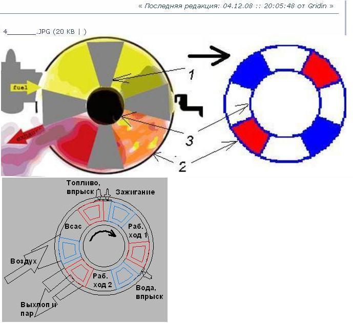

Конструкции РЛД, особенно - количество лопастей и периодичность в синхронизаторе, - можно проектно до каких-то пределов взаимосвязанно вариировать.
Конечно, за увеличение инерционных масс придется "заплатить" снижением рабочих оборотов при существенном увеличении крутящего момента (произведение оборотов на крутящий момент - задает мощность).
Насколько может возрасти мощность, когда оба противоречивые изменения этих параметров еще не проверены - вопрос открытый.
Однако, уменьшить потребление топлива и размеры РЛД при сохранении мощности (для СЛА) - можно ожидать с надеждой... Ведь в каждой из 6 рабочих (уменьшенных) камер за один оборот происходило бы по 2 рабочих хода (всего 12 раб.ходов за один оборот)
На рисунке: изображение, комментирующее необходимость уменьшения диаметра РЛД из соображений уменьшения инерционных сил.
(На сером фоне - прикидка для 6-ти тактного РЛД)
Уменьшение единичного рабочего объема снижает требования и по ширине "ножки лопасти". У маленьких поршневиков ведь тоже жесткость деталей относительно возрастает.

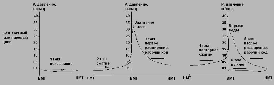

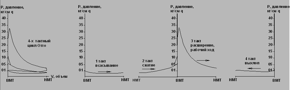

Без конвертора-рециркулятора 6-тактный цикл будет проще, но, видимо, менее эффективен.
Понятия ВМТ (верхняя мертвая точка) и НМТ (нижняя мертвая точка) для РЛД означают просто сближенное и раздвинутое положение смежных лопастей для одной и той же камеры между лопастями.
Диаграмма такого 6-тактного цикла приведена ниже.
Достоинствами такого РЛД были бы холодный и бесшумный выпуск газо-пара. Такой моторчик позволил бы удовлетворять строгим требованиям по шуму для полетов над населенными пунктами.
Недостаток его - применимость в "безморозных" регионах :)
Для сравнения - также отображен обычный 4-х тактный цикл.

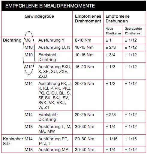

Для РЛД поискал, есть ли свечи уменьшенного размера...
На сайте www.globaldenso.com/en/products
Наткнулся на свечи зажигания DENSO и полезный каталог свечей
pdfcatalog_eu_ger.pdf с описаниями.
Оказывается, есть и короткие свечи, и маленького диаметра: М8, М10, М12... :)
