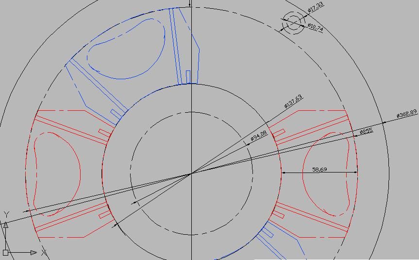

Возможность применения готовых ВАЗовских колец может заметно удешевить самодельный мини-РЛД.
Иллюстрацией мыслимых соотношений размеров может послужить поперечный эскиз.
Неплохо было бы в Солид Ворксе определиться с получающейся массой, инерционными силами и мех. напряжениями в зоне крепления лопасти к втулке-полуоси.
Один товарищ посоветовал крепить лопасть не на болтах (работающих на срез и растяжение), а на твердой пайке (у него есть "завод под рукой")
Результат моделирования нагрузок (в Солид Ворксе)  на материалы будет влиять только на определение практически допустимых оборотов и степени сжатия самодельного мини-РЛД.
При удобном раскладе можно, думаю, посчитать тепловой расчет для цикла Миллера (мало впустить воздуха "на всасе" у РЛД - не проблема). "Продленное" расширение, однако, может вдохновить на экономию топлива (прототип - на Мазде некоторых моделей). Для СЛА это тоже немаловажно при 4-х тактном процессе :)
(Извиняюсь за сравнительно большие рисунки: тонкие линии не терпят масштабирования)
Пока внутренняя окружность принята за "делительную" - по ней будет проходить сепаратор с шариками (между коаксиальными втулкой-полуосью и пустотелым валом).

Не понятно, какие могут быть мотивы разрабатывать двигатель, который при очень сложной конструкции с суперохлаждением сильно трущихся и поэтому сильно греющихся и при этом очень компактных узлов сможет проработать максимум несколько часов, а при простой конструкции - несколько минут.
ingener
Здорово все это!
С ВАЗовскими кольцами объем двигателя получится эквивалентным объему более чем 2-х литрового обычного автомобильного двигателя. Кроме того цилиндрические кольца в торе работать не будут. Да и вообще при тепловых нагрузках РЛД и действии центробежной силы на смазку никакие кольца работать не будут. Только лабиринтные уплотнения и очень большие обороты. В итоге от задуманного вами размера следует ожидать около 400 л.с. Дешево не выйдет по любому.

В этой ветке уже местами опровергнуты некоторые доводы, приводимые Вами, или предложены решения, возможные только у РЛД, в силу его специфики, - метод обобщенных проекций может выстреливать вхолостую.
Образцы РЛД работали многократно - не взирая на инакомыслящих :)  Другое дело, - с какими ожиданиями к ним подходить. Видимо, ожидания - всегда у людей разные.  Ну и желания искать либо причины, либо возможности - тоже индивидуальны (есть желание, или его нет).
Мне приятен Ваш оптимизм: - "400лс" при указанных на эскизе размерах, - это было бы нечто среднее, между ГТД и ...
Большинство возражают как раз упирая на невозможность слишком высоких оборотов (ввиду инерционных сил).
Было бы интересно Ваше решение этой проблемы :)
И совершенно правильно возражают. И особенно потому что на высоких оборотах знакопеременные инерционные силы замыкаются в двигателе ё-мобиля через шестерни с их зазорами, суммирующимися с зазорами в кривошипно-шатунных механизмах.
Если я пишу, что при таких габаритах от камер сгорания можно ожидать 400 л.с. еще не значит, что я уверен в том, что может существовать механизм синхронизации, способный их выдержать достаточно долго. Но я все-таки надеюсь, что удастся достичь оборотов, при которых лабиринтное уплотнение окажется достаточно эффективным, чтобы заметно не снизить КПД двигателя.
Конечно я не только не рассчитывал механизм с такими изменениями, я даже не вычерчивал его. Просто предполагаю, что если двигатель ё-мобиля, изображенный в анимированном ролике, проработал хотя бы несколько десятков часов, то при лучшей технологии изготовления у него будет достаточный ресурс.
Хотя если в ё-двигателе применен новый вид зацепления, названный эксцентриково-циклоидальным (ЭЦ) и верить заявлениям его авторов, что масса такого зацепления при одинаковом передаваемом моменте раз в 7 ниже, чем у эвольвентного (правда их показания расходятся), то может быть действительно в ё-двигателе уже все хорошо. Но я лично в этом сомневаюсь.

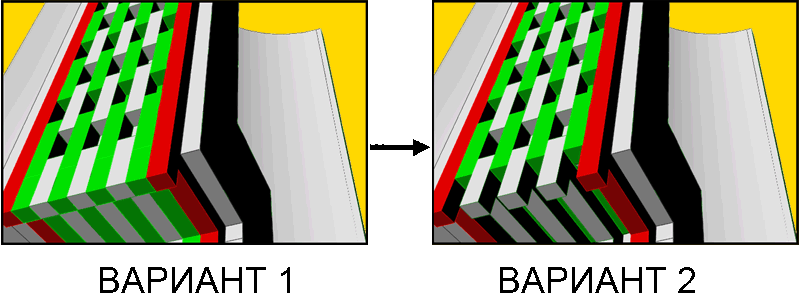

Ну могу предложить одно из решений по лабиринту, требующих проверки/расчёта специалистом. Я его одному из участников форума уже озвучивал , весьма уважаемому, теперь вот Виктору показал, вот остальным предлагаю. При сложных случаях обычно собирают консилиум, не полагаясь на одно, пусть самое авторитетное мнение.
Данное решение предполагает устройство лабиринта не "классическим"(устройством проточек), а "шахматным"
Лабиринт может быть не только шахматным, но и сотовым. Применять выгодно в местах, где нет одного четкого направления утечек через щели. Щели можно минимизировать в процессе обкатки двигателя путем нанесения искусственного "нагара" на поверхность цилиндра и лопастей.
JohnDoe
И в чём разница? ИМХУ только в толщине межячеячных стенок изображенного лабиринта.
Применять выгодно практически везде, так как разворот потока будет повышать уплотнительные свойства. Просто не везде целесообразно ввиду очевидно большей сложности такого решения. Т.е. если проблемму можно минимизировать более простым/дешёвым способом, то нафиг не нать.
Предложенное решение ногами растёт из моей идеи. К проблемме сабже также применимо, по-сему и озвученно.

геометрия лабиринтного уплотнения не очень важна, важно в основном количество переходов от дозвукового к околозвуковому течению. Это тоже легко решается
Правильно ли я понял, что количество переходов (колебаний) скоростей утечек в щелях Вы подразумевали в единицу времени?
В "шахматном расположении" таких зон видится много, - модулирующих скорость протечек... - в каждом углублении скорость протечки должна падать. Вы об этом?  Мне видится тогда, что у сотовых "лабиринтов" тонкая стенка "соты" немного хуже, чем толстая стенка, соизмеримая с зоной "впадины"в "шахматном".
Как думаете?
Вы не упомянули отдельно о роли полезных вихрей в ходе протечек...
Насколько я знаю, вихри в пределах их жизни-существования устойчивы, да к тому же обладают повышенным сопротивлением для потока, "пытающегося пройти их насквозь" - происходит определенная временная задержка протечки.
Может быть, отсюда следует соображение полезности не квадратно-шахматных форм "расширительных камер", а конусных?  Типа множества "кратеров", оставленных острым кернером.  За несколько вечеров даже вручную можно это случайное множество накернить, потом только пошлифовать? :)

Нет, я имел ввиду количество сужений потока в щели в штуках. Дело в том, что расширяясь, теряя давление при прохождении сужений, газ увеличивает свою скорость. Но только до достижения скорости звука. При одинаковой ширине щелей дальнейшее увеличение количества щелей или их тормозящих аэродинамических свойств не имеет смысла, так как скорость намного ниже скорости звука не опустится. При скоростях существенно ниже скорости звука лабиринтные уплотнения мало эффективны. Так что для дальнейшего повышения эффективности лабиринтных уплотнений остается только один основной путь - уменьшение ширины и длины щели.
А для снижения процента относительных потерь газа от утечек в щелях нужно чтобы скорость лопастей в РЛД была заметна по сравнению со скоростью звука - хотя бы 30 м/с или более. И это на минимальных оборотах рабочего диапазона. То есть у РЛД с диаметром тора 100 мм минимальные рабочие обороты должны быть выше приблизительно 6000 об/мин. Соответственно максимальные обороты около 12000 об/мин. Поэтому требования к шестерням, вынужденным выдерживать инерционные и ударные нагрузки от довольно тяжелых лопастей, при лабиринтном уплотнении возрастают до немыслимых значений. Но если видеть цель, верить в себя и не замечать препятствий, то можно проходить сквозь стены.  :)
